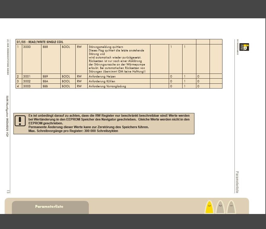

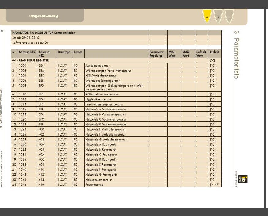

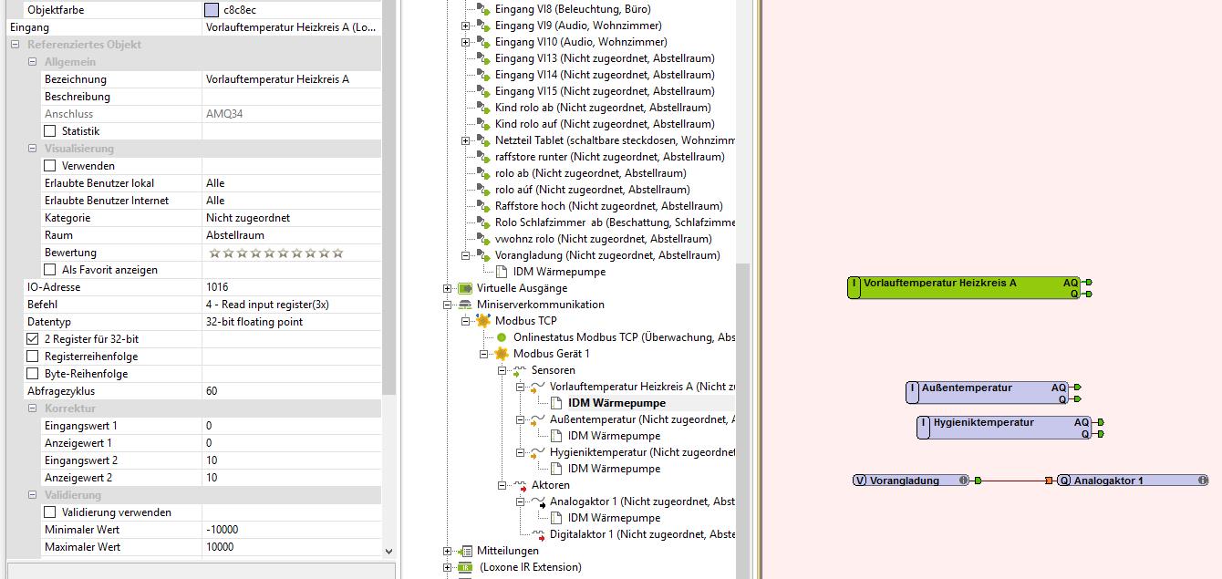

    Habe jetzt probiert meine IDM Wärmepumpe mit Modbus TCP auszulesen und Bertiebsarten zu ändern.
    Das auslesen funktioniert (siehe erste Bild)
    Aber ich schaffe es nicht den betriebsmodus zu ändern. Zun beispiel von "Automatik" auf "AnforderungVorangladung" oder "Einmalige Brauschwasserladung"

    Was heißt in der Parameterliste Dateityp: UCHR und BO OL ??
    Was muß ich eurer Meinung nach eingeben (beim Aktor bei Tateityp kann ich nur "16-bit unsigned integer" eingeben was anderes läst sich nicht speichern??

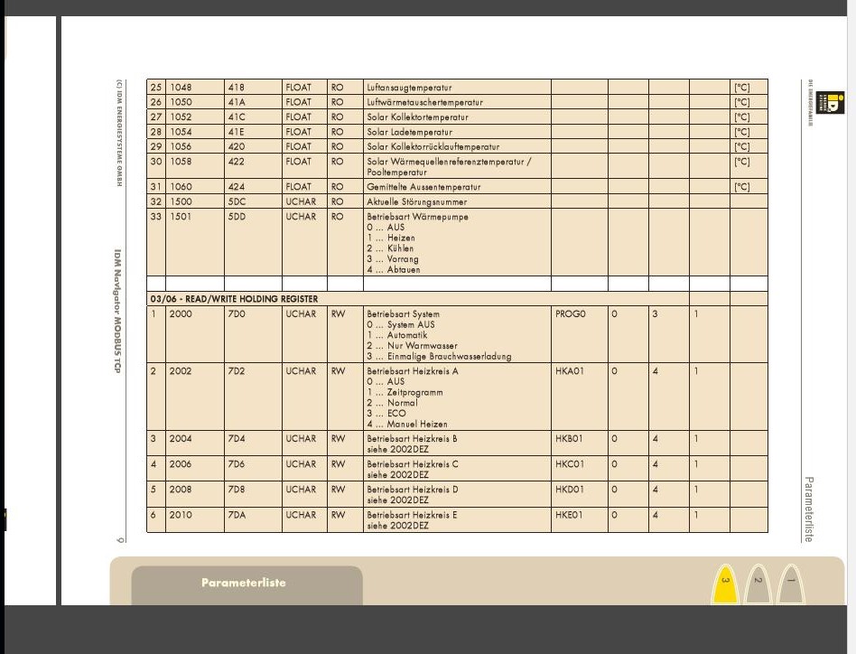

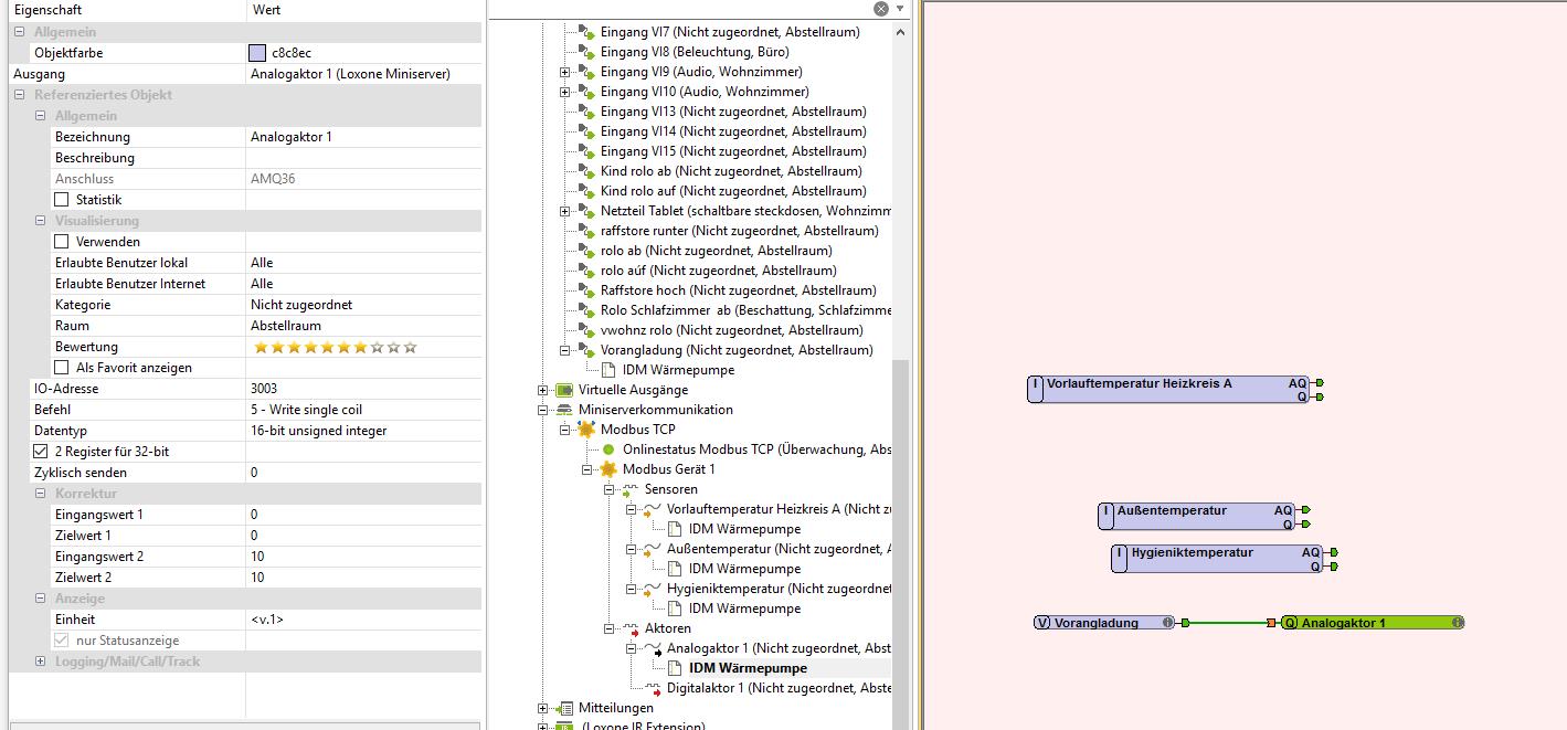

    Schreiben funktioniert jetzt auch hab's aber mittels konstante probiert weil ich es anders nicht schaffe eine Wert zu schreiben, da mir nicht klar ist welchen Baustein bzw. Logik ich brauche.
    Ich habe 4 betriebsmodi:
    Aus Ist Wert 0 ,
    Automatik wert 1,
    Warmwasser wert 2,
    Einmalige warmwasserladung wert 3,
    Die ich kurz setzen muss.
    Wie kann ich das machen?

            BOOL ist übrigens Boolean (0 oder 1), und UCHR ist unsigned char, also 0-255.

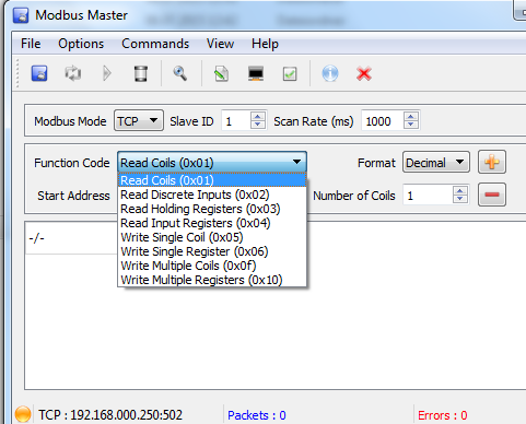

                      In Deinen Bildern´der Modbusadressen steht in der ersten Zeile mit welcher Art-Modbus Befehl gelesen wird, wenn Du Dir nicht sicher bist mit welchem Modbus Befehl Du was schreiben kanst, dann hilft Dir Dieses Tool:
                      Download QModMaster for free. Modbus TCP,RTU Master Software. QModMaster is a free Qt-based implementation of a ModBus master application. A graphical user interface allows easy communication with ModBus RTU and TCP slaves.
                      Deine IP-Adresse, Port und die ID müssen noch eingetragen werden, aber dann kannst Du viel Klicke auf die Grafik für eine vergrößerte Ansicht

                        Aber mein Problem liegt immer noch darin das nach dem senden der analog werte zB. 3 wieder 0 gesendet wird .
                        Null bedeutet dann wieder Betriebsart aus.
                        Wenn ich den Wert mit den Radiotasten sende bleibt der Wert bei 3 (Tracker hat dauermeldung) Betriebsart wird zwar richtig eingestellt aber das sollte ja auch nicht sein wenn immer ein Wert anliegt zumal jedes Register nur für 300000 Schreibvorgänge ausgelegt ist.

                        Das Problem liegt darin wenn ich beim Analogwahlschalter die 3 rausschicke wird sie solange gehalten wie ich die Taste bei meiner visu drücke. Heizung geht auf einmalige Brauchwasserladung. Wenn ich die Taste loslasse wird vom Analogwahlschalter eine 0 rausgeschickt Heizung schaltet auf Betriebsart aus. habe mir die Beschreibung noch mal angesehen da steht das der gleiche Wert nicht mehr in den eprom geschrieben wird. Nur immer ein neuer Wert.

                        Ich glaub, ich weiß was dein Problem ist. (Es wäre immer gut, Screenshots mitzuschicken, damit man sich jeder was vorstellen kann.)
                        Du musst das mit einem Analogspeicher lösen.
                        Während des Drückens sendet der Statusbaustein die 3, sobald du loslässt (Eingang am Statusbaustein geht auf 0), fällt die Logik auch auf 0 zurück, und die 0 wird sofort wieder über den Modbus gesendet (Analogaktor).
                        Du musst vor den Modbus-Analogaktor einen Analogspeicher hängen, an dem am Eingang (erstmal zum Testen) nur die 3 anliegt. Wenn du deine Taste drückst, musst du den Tr des Analogspeichers triggern, sodass der Analogwert neu gesendet wird. Der Speicher bleibt auf 3 und fällt nicht auf 0 zurück, somit geht auch kein neues 0-Paket hinaus.
                        Du kannst den zu sendenden Wert später z.B. durch einen Radiobutton (oder Statusbaustein) einstellen, und musst dich dann noch darum kümmern, dass der Analogspeicher seinen Tr bekommt, um den Wert tatsächlich zu senden.
                        Klassisches Problem aller virtuellen Analogausgänge.

                          Genau das war das Problem.
                          Mit dem Analogspeicher funktionierts jetzt.
                          Noch eine Frage:
                          Wenn immer ein Wert anliegt dürfte es den Speicher nichts machen da der gleiche Wert laut Beschreibung ( erstes Post letzter Anhang ganz unten links) ja nur einmal geschrieben wird oder?
