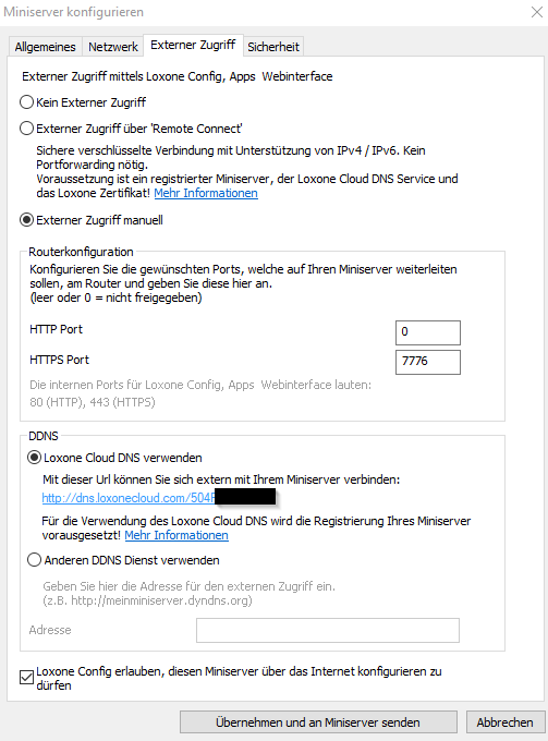

    ich hab letzte Woche meinen MS V1 gegen V2 ausgetauscht. Seither bin ich irgendwie zu blöd den externen Zugriff über den Loxone Cloud DNS hinzubekommen. Vorher beim V1 ging alles wie geschmiert und dem "Remote Connect" des neuen Servers traue ich noch nicht so recht (Erfahrungen). Folgendes habe ich in der Lox Config eingegeben:

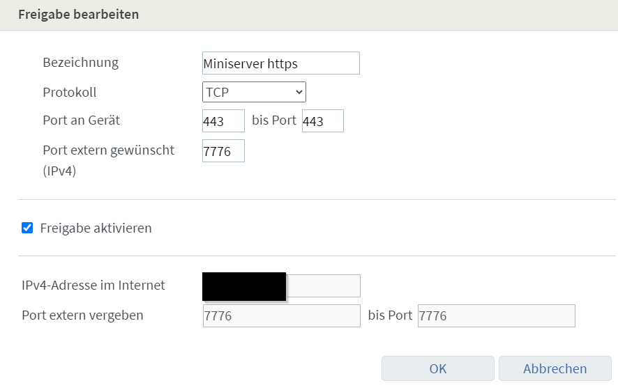

    Als nächstes habe ich in der Fritzbox das Port Forwarding konfiguriert:

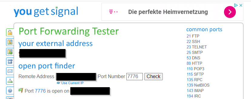

    Von diesem Moment an konnte ich über den Browser von extern mit der IP Adresse + Port zugreifen auf den Miniserver (https://w.x.y.z:7776). Es kommt natürlich ein Zertifikatsfehler aber dennoch funktioniert der Zugriff. Ein Port Forwarding Tester liefert ebenfalls ein positives Ergebnis:

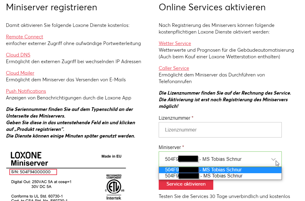

    Letztlich hatte ich noch den Miniserver in meinem Loxone Account registriert genau dort wo vorher auch der MS V1 registriert war. Diesen habe ich dort nicht gelöscht, da ich den MS V1 nun in der Garage habe und später dort nochmal online nehmen will (aktuell ist er nicht angeklemmt).

    Zugriff über "http://dns.loxonecloud.com/504F9vwxyz" klappt dennoch nicht. Habe ich hier irgendein grundlegendes Verständisproblem und etwas falsch gemacht?

    Deine Freigabe an der Fritzbox stimmt nicht.
    Du leitest von Extern kommenden Port 7776 auf 443 um, der MiniServer läuft auf 7776.
    Also gehen alle Daten nach 443 und somit nicht zum MiniServer.
    Entweder du macht überall 7776 rein oder überall 443.

      Hab an der Fritzbox jetzt alles auf 7776 geändert ( also auch Port an Gerät 7776 bis Port 7776). Der Cloud DNS Service geht nach wie vor nicht. Zugriff über IPv4 Adresse + Port geht nun auch nicht mehr (https://w.x.y.z:7776).
      Mein Verständnis war folgendes: wenn ich http://dns.loxonecloud.com/504F94vwxz aufrufe, findet ein http forwarding auf meine öffentliche IPv4 Adresse + den von mir angegebenen Port (7776) statt. Dies wird von der Fritzbox intern an die lokale IP Addresse des Miniservers (192.168...) auf Port 443 weitergeleitet.
      hismastersvoice Ich zweifle, dass der MS an 7776 lauscht. Nach meinem bisherigen Verständnis kann man 443 am Miniserver gar nicht ändern.
      Wäre intern aber einfach zu testen (WebIf).
