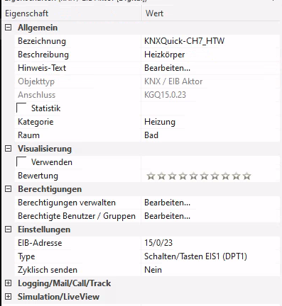

        Es handelt sich nicht um Sensoren, sondern um Aktoren.
        Das heißt, der KNX Schalt-Aktor übernimmt dieselbe Funktion wie eine Loxone Relais Extension.
        Der KNX Schalt-Aktor hat 9 Ausgänge, die je mit 16A geschaltet werden können.
        Und in Loxone Config gibt es keine Einstellung / Eigenschaft "Status" o.ä.
Ansichten: 610
Größe: 91,1 KB

                          Zitat von AlexAn
                          Du arbeitest aber schon mit Remanenz in der Config?
                          Berechtigte Frage.
                          Ich nutze Remanenz dort, wo sie sinnvoll und möglich ist.
                          Im Fall des KNX Schalt-Aktors wäre sie sinnvoll, ich kann aber in den Einstellungen nicht erkennen, ob dies möglich ist.
                          Ich füge den Screenshot der Eigenschaften an dieser Stelle nochmals ein.
Ansichten: 838
Größe: 91,1 KB
                          Andererseits denke ich nicht, dass mit einer verfügbaren und funktionierenden Remanenz das Problem gelöst ist.
                          Denn es geht hier um eine Inkonsistenz zwischen Status des Ausgangs und der Statusanzeige in Loxone Config.
                          Was hilft es, wenn der Status von vor der Abschaltung / Restart / etc. wiederhergestellt, aber falsch angezeigt wird?
