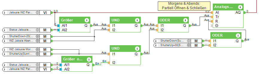

    Klicke auf die Grafik für eine vergrößerte Ansicht  Name: LoxoneWZ.JalousiePatiell.PNG Ansichten: 89 Größe: 36,2 KB ID: 282456
    hier ein funktionierender Ausschnitt meiner WZ Jalousie Logik:
    Funktion: Analogeingang des WZ Jalousie Bausteins "Alp" triggern um Morgens und Abends partiell zu öffnen und partiell zu schließen:
    Lange detaillierte Fassung:
    Bisher bin ich auch mit der Live View oder einfach programmieren und ausprobieren immer weiter gekommen um eine Logik neu auszuprobieren. Für meine neuste Ergänzung der Jalousie im WZ bin ich nach 3 verschieden Lösungsansätzen jedenfalls gescheitert. Deswegen wollte ich mal über die Simulation verstehen warum die Logik nicht das macht was ich will.
    Wie oben beschrieben habe ich mal einen funktionierenden Ausschnitt meiner WZ Jalousie Logik geteilt (siehe oben) um die Fragen zu veranschaulichen.
    In dem Ausschnitt sieht man, dass die Simulation gerade läuft...
    Meine analogen Marker haben drei Pünktchen (...) und die digitalen Marker einen Kreis (O) die ich aktivieren oder mit Werten füttern kann. Außerdem sieht man den Status der Ein und Ausgänge. Der VI stellt den analogen Wert bereit der die Jalousie öffnen oder schließen lässt (Normal stelle ich den auf 65%) wenn ich den Analogspeicher über TR triggere, so dass morgens die Jalousie erst ein bissel öffnet bevor sie 20 Minuten später vollständig öffnet.
    Soweit so gut - das funktioniert auch wunderbar normalerweise - nur simulieren kann ichs nicht wie ich will !!
    Möchte ich jetzt den Analogspeicher an-triggern könnte ich z.B. das untere UND entsprechend ansteuern. Genau hier komme ich nicht weiter weil ich zwar analoge Werte verändern kann aber nicht gleichzeitig zwei oder mehr Eingänge von dem UND bepulsen kann. Normal aktiviere ich einen Impuls per Mausklick auf den Markerkreis (O). Ich kann aber nicht 2 Klicks gleichzeitig ausführen oder einen Marker dauerhaften Impuls setzen also als logisch "1" setzen.
    1. Wie kann ich also gleichzeitig Impulse (bei den Tastern) simulieren oder dauerhaft logisch "1" setzen?
    2. Kann ich über die Simulation auch den Ausgang eines Bausteins (z.B. das UND) auf "1" bzw. auf "Ein" setzen (unabhängig von den Eingängen)?

    Dein Anhang fehlt leider noch im Betrag.
    Einen Eingang dauerhaft für die Simulation zu aktivieren geht auch mit dem Negieren des Eingangs - dazu musst Du aber die Simulation kurz stoppen und wieder starten.
    Ansonsten arbeite ich in der Simulation testweise mit Merkern oder virtuellen Eingängen.

      Sieht man jetzt den Anhang? Hab ihn nochmal hoch geladen. Negieren klingt gut - muss ich mal probieren, Danke!
    • Sammy
      Sammy kommentierte
      Ja Anhang ist jetzt sichtbar. Noch eine andere Idee - schalte die Merker zum Testen auf analog - dann bedient sich das zwar mich mehr so schön, aber jeder Wert über 0 entspricht dann >on< und bleibt in der Simulation erhalten.
      Schöne Grüße,
      Michael

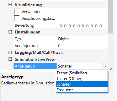

    In den Eigenschaften von Eingängen gibt es einen Bereich "Simulation". Dort kannst du einen Eingang als Taster oder Schalter konfigurieren. Als Schalter bleibt dein Zustand aktiviert. Probiers aus, du weißt dann gleich, was ich meine.
    • Maenkaind
      • 31.10.2018
      • 49
      Hi Christian,
      das ist genau die Lösung meins Problems! Vielen Dank - mal wieder !
      1 von 3 Tastern/Eingängen kann man bei einem UND ruhig lassen um mal den Impuls zu testen. Den Rest einfach als Schalter konfigurieren und ggf auf logisch "1" setzen:
      Hier mal ein Screenshot für die Nachwelt:
Ansichten: 909
Größe: 16,0 KB
