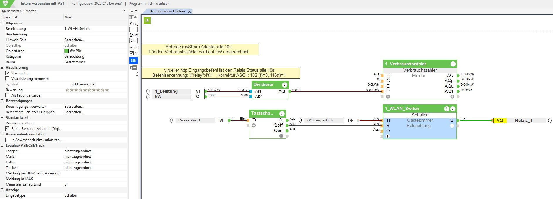

    Ich habe in meinem Zentral-Baustein ein weiterer Schalter markiert/hinzugefügt und anschliessend die Config im MS gespeichert.
    Dieser Zentralbaustein "Zentrale GZ GB" wird nur zum Abschalten aller Lichter verwendet. Neu hinzugekommen ist der "1_WLAN_Switch"-Schalter.
    Leider wird dieser neue Schalter trotz sichtbarem Tastenimpuls am Eingang Loff des Zentral-Bausteins, nicht ausgeschalten.
    An den Eingängen des neuen Schalter kommt während dem Triggern des Zentral-Bausteins kein Ein-Signal. Es kann also ausgeschlossen werden, dass nach dem Ausschalten durch eine Logik der Schalter sofort wieder Einschaltet.
    Ich habe es auch mit einem Schalter ausprobiert, den es schon Jahre in der Config gibt. Auch dieser lässt sich nicht über den Zentral-Baustein ausschalten.
    Bin mit meinem Latein (und meinen Nerven) am Ende. Wo liegt der Fehler?
    Oder kann es sein, dass die Config korrupt ist? Wie müsste man diese reparieren?
    Besten Dank für die Hilfe

    Habe vor 2 Wochen mein MS von 7.1 auf die Version 11.1.9.14 updated

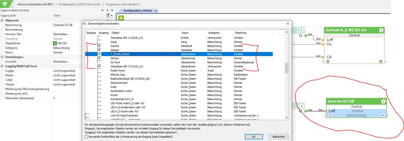

    Ich habe den Fehler gefunden!
    Wenn man den gleichen Schalter in zwei verschiedenen Zentral-Bausteinen aktiviert, wird dieser Schalter bei einem Loff an beiden Zentral-Bausteinen ignoriert.
    Aber die Logik dahinter verstehe ich nicht wirklich. Ich gebe ja bei beiden Zentral-Bausteinen den selben Befehl Loff. D.h. der Aus-Befehl müsste 2x ausgeführt werden. Aber nein, in diesem Fall wird der Schalter einfach ignoriert.

      Aus meiner Sicht ist das ein Bug, das solltest Du Loxone melden.
      Sofern Du eine Lösung suchst kannst Du das Signal an Loff vom Zentralbaustein 2 etwas verzögern.
      Beispiel:
      Loff Signal geht direkt an Loff vom Zentralbaustein 1
      Loff Signal geht über einen Merker an Loff vom Zentralbaustein 2

        Vielleicht funktioniert es ja insgesamt nicht, wenn man ein Objekt in mehreren Zentralbausteinen markiert hat

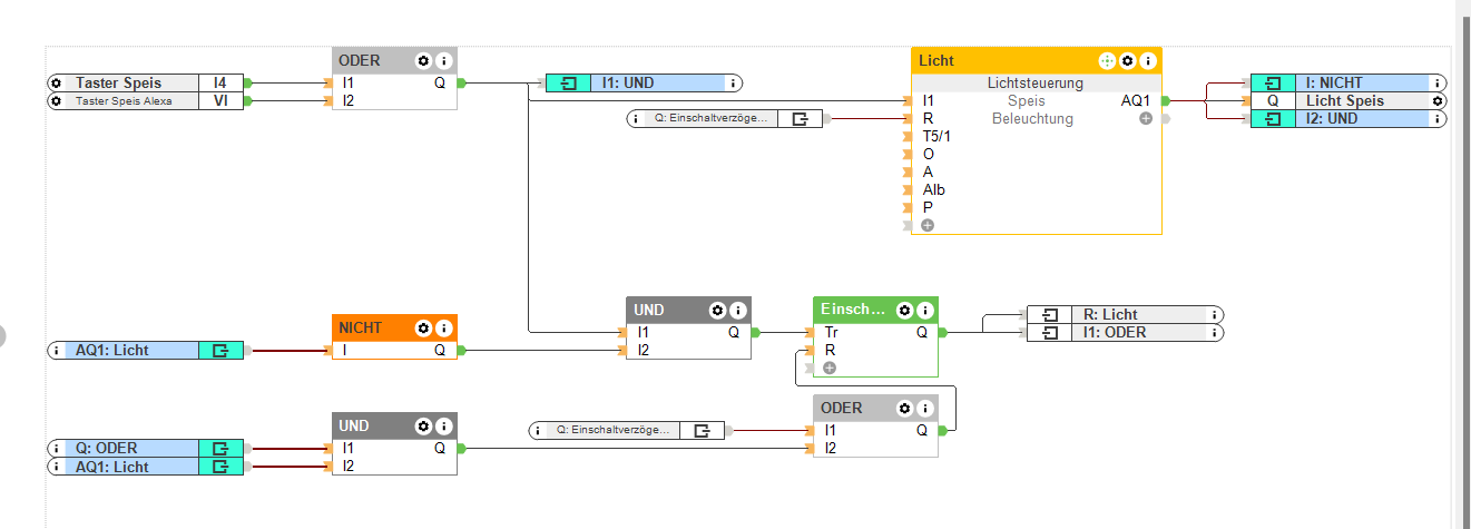

        mir ist das gestern erst aufgefallen - wenn ich einen "Licht Zentral" baustein nehme (um die zentralfunktionen der beleuchtung schön über die app abzubilden) - und ich verwende in einem raum einen normalen schalter um eine einfache lampe ein und auszuschalten - dann bekomme ich diesen schalter nicht in dem "licht zentral" baustein angezeigt.
        ist das so - oder habe ich da einen fehler in meiner konfig? ich haette diesen schalter, der die lampe schaltet auch gerne im zentral gesehen und z.b. mit ausgeschaltet, wenn ich z.b. "alles aus" schalten möchte.
        bei einem doppelklick auf den "licht zentral" baustein bekomme ich auch nur die anderen lichtsteuerungsbausteine zur auswahl

          Ist leider so. Ich hab deswegen in der Speis auch einen Lichtbaustein anstelle eines Schalters verwendet.

          Der Zentralbaustein kann nur mit den Lichtbausteinen kommunizieren. Die anderen "Licht"-Bausteine kennt er nicht.
          Keine Ahnung warum Loxone das so macht.

        Für meine Speis wäre der Treppenlichtschalter der ideale Baustein. Da ich die Speis aber auch im Zentralbaustein haben möchte hab ich um den Lichtbaustein meine eigene Logik rum gebaut.

          doc-brown zur Not könntest Du den Schalter mit dem Zentralbaustein verlinken.

            so habe ich es - man bekommt den schalter dann wenigstens angezeigt…
