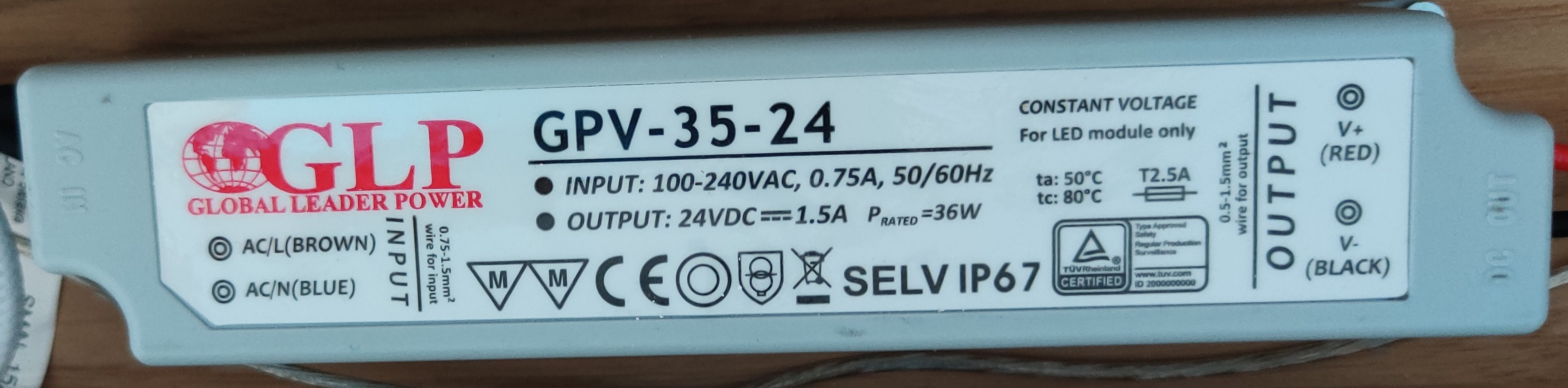

              Hab den Trafo jetzt fotografiert. Kann ich da "einfach" einen Nano-Dimmer Air dazuhängen oder ist es sinnvoller ein dimmbares Netzteil zu verbauen, wie z.B. YPHIX LED-Dimmer 12 V-24 V, 6 A, inkl. RF-Fernbedienung | LEDdirect. Und wie finde ich heraus ob sich der Trafo den letzten Zustand merkt und das Licht wieder gedimmt einschaltet?
                • 2744
                Auf keinen Fall auf der Primärseite (230V AC) des Netzteils Dimmen sondern per PWM auf der Sekundärseite (24V DC) des Netzteils.
                Für Loxone Air wäre hier z.b. der "RGBW 24V Compact Dimmer Air" geeignet ( https://shop.loxone.com/dede/rgbw-24...immer-air.html)
                Er müsste halt mechanisch in die Lampe rein passen und du hättest da gegebenenfalls nur einen Kanal in Verwendung, nicht tragisch aber halt Verschwendung :-)
                Zur Leistung: Ein Kanal des Dimmers kann bei 24V an die 50W, das Netzteil liefert max 36W das passt also in jedem Fall auch gut
                Eventuell hat die Lampe aber ja sinnvoll geteilte einzelnen LED Anschlüsse, dann könnte man die auch auf unterschiedliche Kanäle legen und die dann auch unterschiedlich einstellen.
                Also nochmal:
                Aus dem Netzteil raus, in den Loxone 24V Air Dimmer mit den 24V rein, dann von den Ausgangskanälen des Dimmer zu den LED Anschlüssen in der Lampe, also die Anschlüsse die vorher am alten Dimmer angeschlossen waren. Der alte Dimmer fliegt komplett raus.

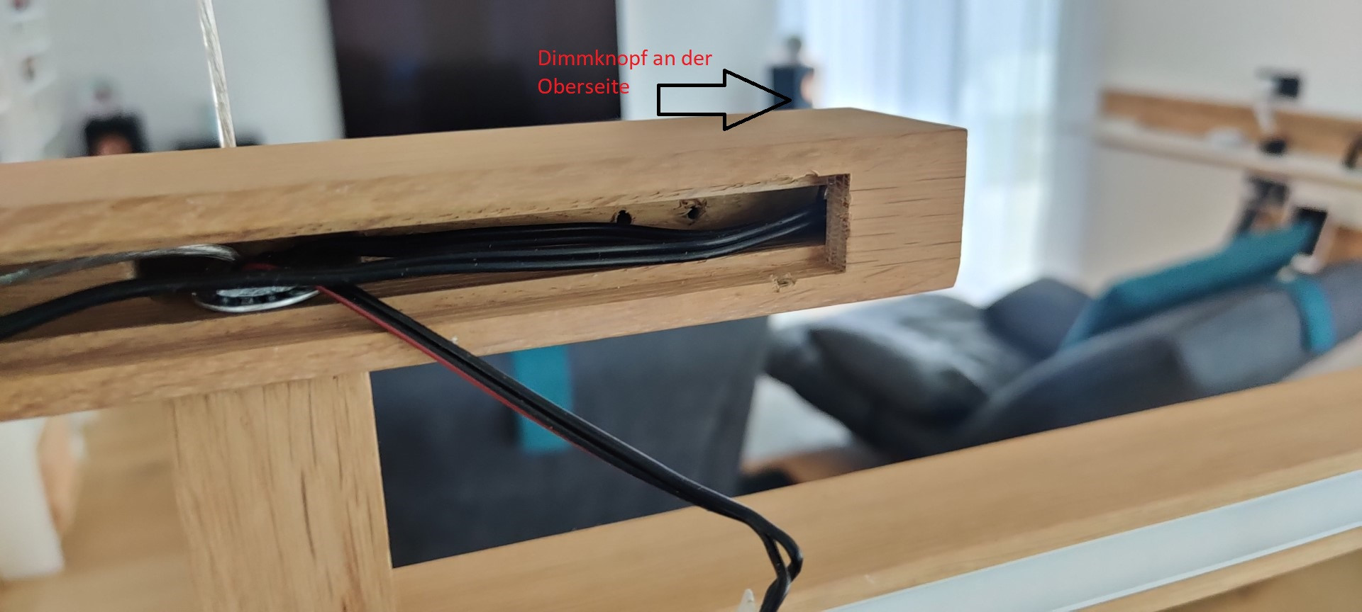

                  Ich hab jetzt extra noch mal das Teil aufgemacht, da ist nix drinnen ausser dem Netzteil, d.h. die Elektronik muss irgendwo IM Lampenkörper verbaut sein. Den kann man aber nicht öffnen bzw. ist er nicht dafür vorgesehen. Eventuell kann ich diesen Touchdimmer ausbauen. Somst muss ich es wohl so lassen. Schade! War grad sehr euphorisch
                Wenn das das Netzteil ist, und die Lampe ist jetzt schon (mit einer eigenen Taste) dimmbar, dann ist hinter dem 24V-Ausgang noch irgendwo Elektronik verbaut. Ohne diese rauszunehmen, wird es wahrscheinlich nicht gehen.
                  • 2744
                  Wenn ich mir die Lampe so anschaue, dann gehe ist davon aus, dass diese schon geöffnet werden kann.
                  Mein Tipp wäre, dass die Leuchtabdeckung alleine oder komplett inkl. Leuchtmittel nach unten hin entfernt werden kann, ist eventuell nur punktuell verklebt oder eingerastet.
                  Wäre sicher etwas Gebastel, aber hinbekommen tut man sowas eigentlich immer.

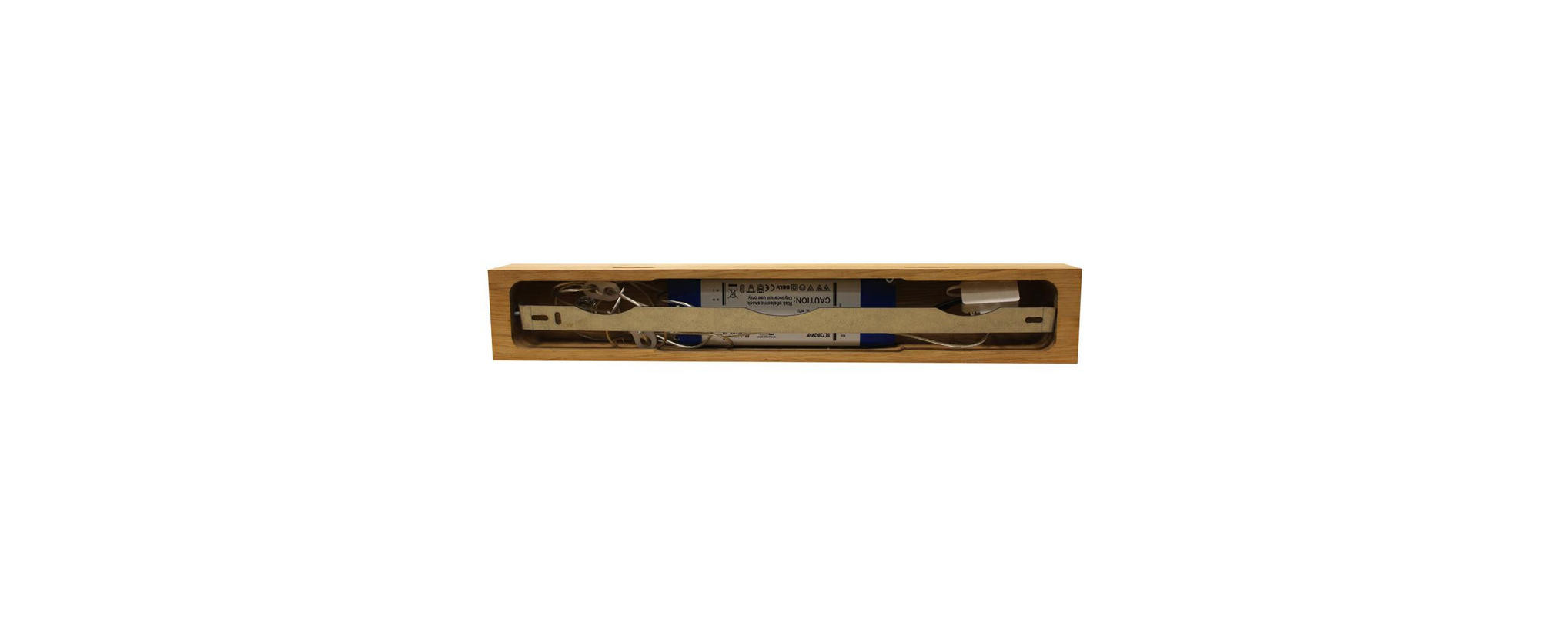

                  Der Trafo den du fotografiert hast, ist doch nicht der mit den blauen Abdeckkappen, aus dem oberen Foto.....?
                  • Muck
                    Muck kommentierte
                    Stimmt! Das erste Fot ist von der Hersteller-Seite. Da sieht man auch rechts noch ein anderes Teil, wahrscheinlich die Dimmer-Elektronik. Leider schaut das in Natura etwas anders aus.
                  • Clubsport
                    Clubsport kommentierte
                    Ah okay. Der Trafo den du fotografiert hast, ist ein "Constant Voltage", der alleine kann keinesfalls dimmen - zumindest mir noch nicht untergekommen. Da muss es noch mehr Bauteile, entweder davor (Lichtschalter?) oder dahinter (PWM-Platine?) geben!

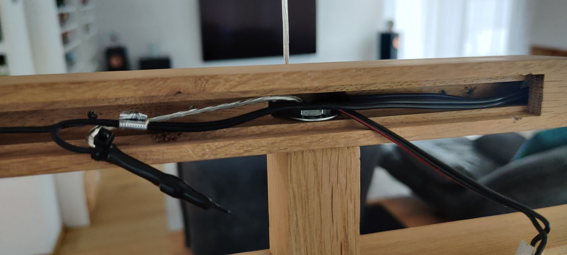

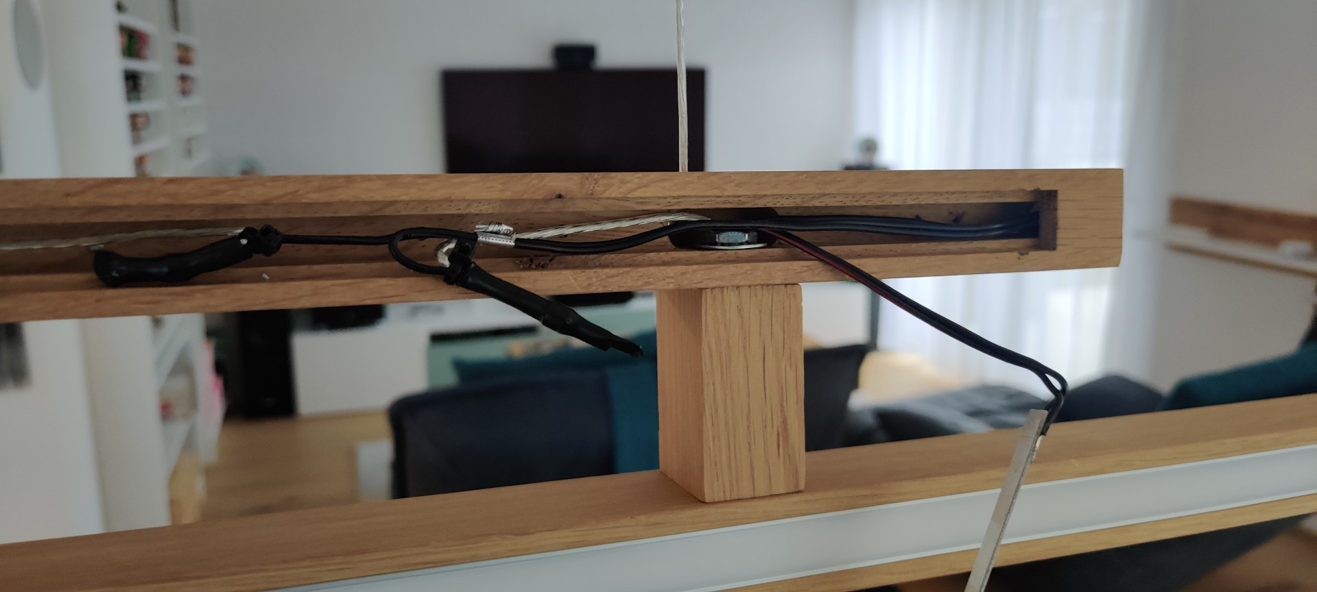

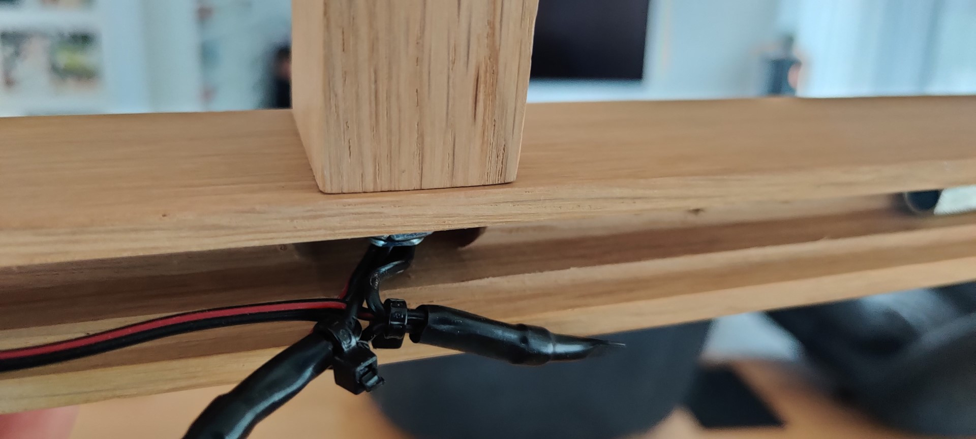

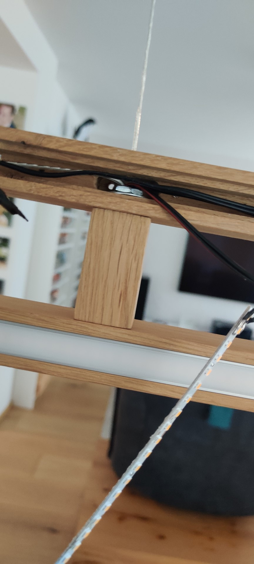

                  Also ich hab mich jetzt endlich rangetraut - war gar nicht sooo schwierig
                  So wie ich das sehe und verstehe müsste ich "nur" den Taster zum Dimmen überbrücken, dann sollte ich oben in der Lampe den RGBW 24V Compact Dimmer Air einbauen können. Könnte mir das einer von den Bastlern bitte bestätigen?
                  Scheinbar ist die "Elektronik" in diesem Taster (hab ich auf einem Foto mit einem Pfeil markiert) verbaut. Sonst habe ich nichts gefunden und es ist auch nirgendwo mehr Platz...
                  Danke schon mal für eure Hilfe!!
