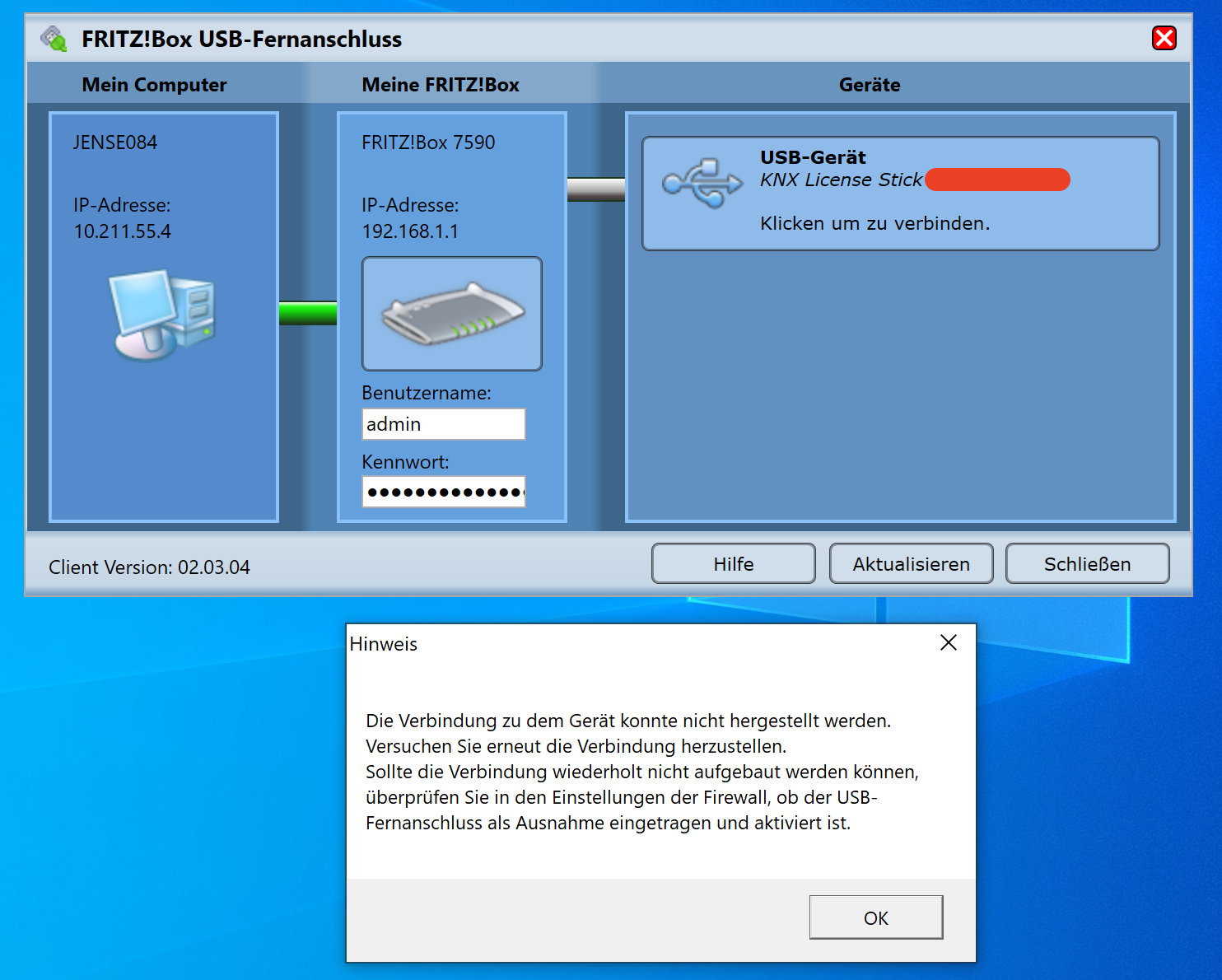

    ich habe meinen ETS Dongel via FritzBox USB Fernanschluss angebunden.
    Bei mir läuft Windows10 auf Parallels 15 und MacOS BigSur.
    Die ganze Zeit hat die Verbindung einwandfrei geklappt.
    Nun brauchte ich mal wieder die ETS und nun bekomme ich folgende Fehlermeldung.
    • Firewall in Windows ist deaktiviert
    • Pi-Hole ist testweise deaktiviert
    • Zugangsdaten sind korrekt
    Wie gesagt vorher ging es, irgendein Update (Paralles, Win, Mac OS...) scheint der Verursacher zu sein.
    Hatte das Problem evtl. jmd oder weiß noch, was ich probieren könnte?
    Danke und Gruß
    Thomas

    Hast du da eine VPN Verbindung zur Fritzbox offen? Meines Wissens geht das via VPN nicht.
    Ansonsten bitte mal im Windowsgastsystem folgendes überprüfen:
    - SafeNet-Inc USB Treiber installiert und aktiv
    - DNS-Client aktiv, insofern Adresse per DHCP bezogen
    - SSDP Suche aktiv
    - UPnP-Gerätehost aktiv
    Mehr wüste ich dann auch nicht, was man prüfen könnte. Ist eine Sache die funktioniert, leider aber stark von OS und Treiber Updates abhängig ist.
      t_heinrich kommentierte
      nein VPN ist nicht aktiv.
      Der Mac ist im selben Netzwerk wie die Fritte.
      Auf dem Mac läuft die Virtualiserungssoftware Paralles in Version 15.
      Die "erste" Verbindung klappt auch, die FritzBox wird in der USB-Fernanschluss.exe gefunden und wenn ich zB ein falsches Passwort eingebe bemängelt er das auch.
