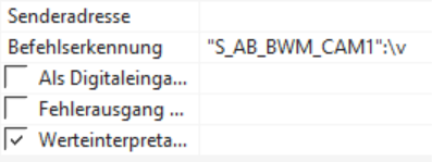

              In Loxone habe ich einen virtuellen UDP-Eingang:
Ansichten: 1628
Größe: 20,5 KB

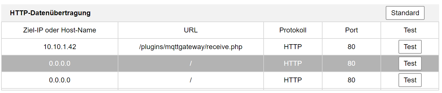

                  Klicke auf die Grafik für eine vergrößerte Ansicht  Name: Bildschirmfoto 2021-01-13 um 14.10.39.png Ansichten: 0 Größe: 17,1 KB ID: 285499
                  das habe ich bei der hikvision zur Verfügung allerdings lässt sich die IP nicht um user und pW erweitern - also user:kennwort@ip-adresse wird nicht akzeptiert

                    habe das mal geprüft - die Hikvision kann "nur" an eine IP Adresse senden
Name: Bildschirmfoto 2021-01-13 um 16.20.03.png
Ansichten: 1541
Größe: 30,5 KB
                    so kommt aber auf dem Loxberry nichts an
                      Die Subscription hast du gesetzt?
                      Müssten in der URL nicht irgendwelche Parameter mitgegeben werden, die übertragen werden sollen?
                      Was steht denn dazu in der Hik-Anleitung?
                    • ledchab
                      ledchab kommentierte
                      was muss ich bei der Subscription setzten?
                      das steht in der Anleitung : (nicht wirklich viel)
                      Alarminformationen können über das HTTP-Protokoll an die Ziel-IP oder den Host gesendet werden.
                      Anmerkungen:
                      Die Funktion wird möglicherweise von bestimmten Kameramodellen nicht unterstützt.
                      Die HTTP-Datenübertragung sollte von der Ziel-IP oder dem Host unterstützt werden.
                      Schritte:
                      Geben Sie die Ziel-IP oder den Hostnamen, die URL und die Portnummer ein.
                      Klicken Sie auf Testen , um festzustellen , ob der Dienst verfügbar ist.
                      Subscription im MQTT Gateway:
                      rcvr/#
                      Probier die URL im Webbrowser aus, auch da solltest du dann was in der Incoming Overview sehen.
