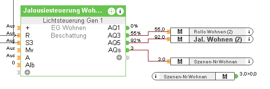

    Hallo Forumgemeinde,
    ich seh wahrscheinlich den Wald vor lauter Bäumen nicht, aber komme nicht weiter...
    Warum wird der analoge Wert im Merker als Vergleich mit Null angegeben und dann immer als Null weitergereicht (s. Bild)??
    Danke für die Hilfe! Klicke auf die Grafik für eine vergrößerte Ansicht

    Ich würde mal darau tippen, dass der Merkereingang noch nicht im Miniserver gespeichert wurde und somit das Programm nicht identisch ist.
      Danke Dir, Romildo,
      mir ist offensichtlich eine Meldung entgangen, dass "der Miniserver mit einer älteren Konfiguration läuft und möglicherweise nicht korrekt funktioniert"...
      Ich hoffe, das Update läuft jetzt komplikationslos durch!
