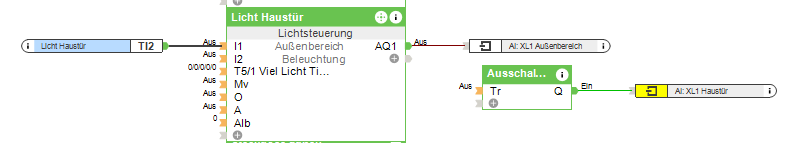

    Ich würde gerne für meine Lichtsteuerung an der Haustür 2 Szenen anlegen, welche ich über den Touch pure schalte (Licht an/aus; Licht für 15 min an).
    Leider kann bekomme ich das nicht programmiert. Können Ihr mir helfen? Ich denke das ist nicht schwer für euch aber ich stehe auf dem Schlauch... Klicke auf die Grafik für eine vergrößerte Ansicht

    Was du suchst nennt sich Treppenlichtschalter.

      Alternativ der Komfortschalter.

        Vielen Dank für das Feedback. Also kann ich es nicht so kombinieren, dass ich den oberen rechten schalter am Touch Pure belegen kann?

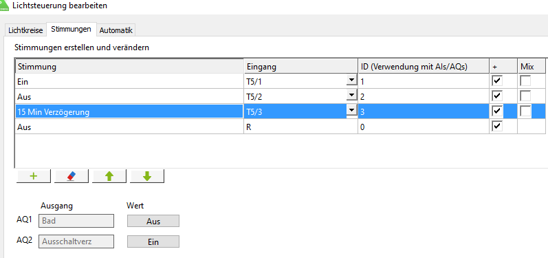

            Ja also ich mochte am Touch Pure den oberen rechten Knopf belegen (Stimmung 1: ein, Stimmung 2: aus, Stimmung 3: 15 min ein). Würde das gehen? Besten Dank

              Probier es so.

                Danke, ich werd es probieren und mich melden
                • cunarder
                  • 01.08.2017
                  • 217
                  Hi, es hat funktioniert. Nur muss ich nich einen weg finden dass der Lichtbaustein beim Ausschalten der Verzögerung einen Impuls bekommt dass das Licht aus ist.
