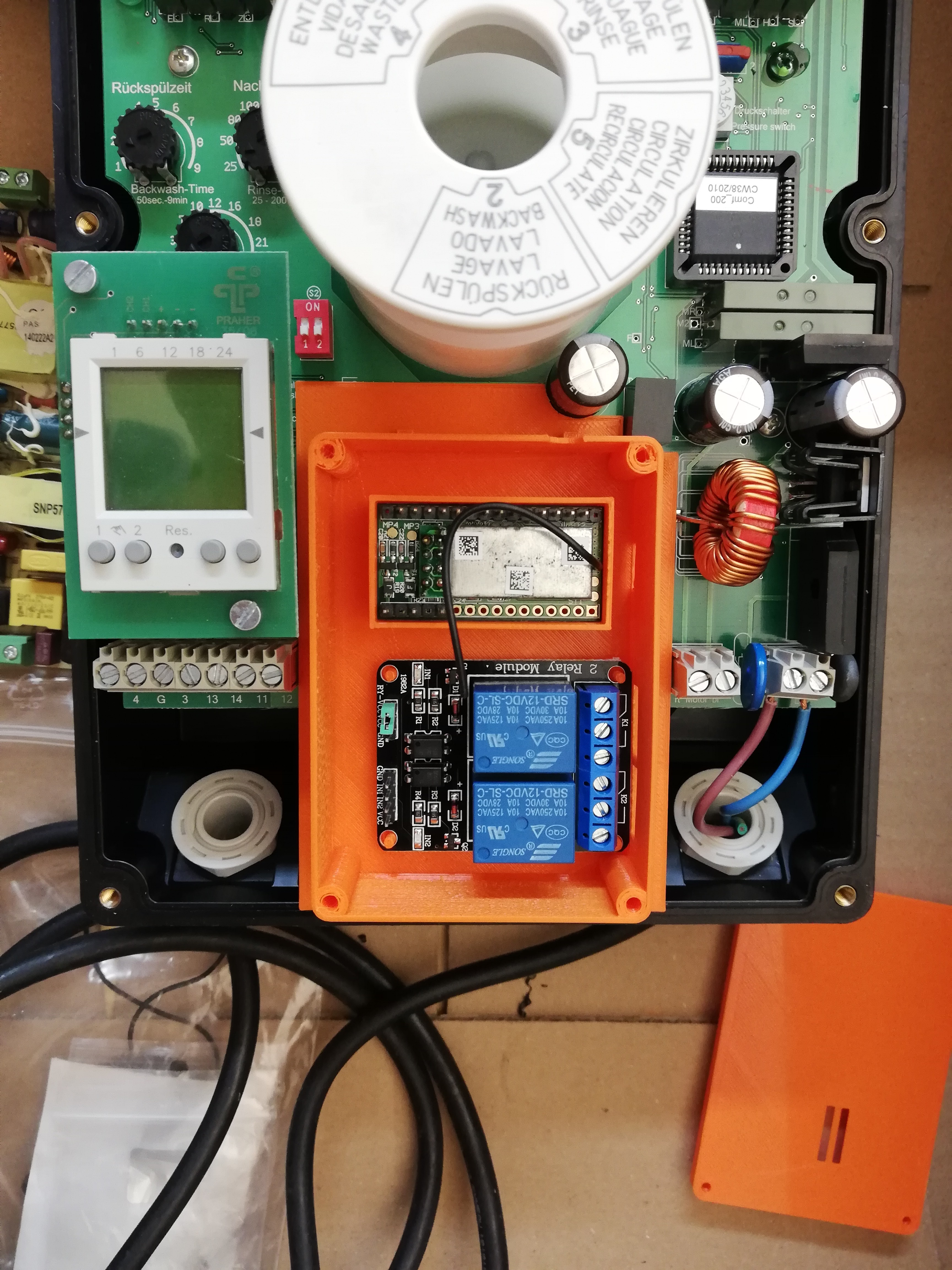

                  Da mir die Loxone Lösung auch zu teuer ist für das einfache Rückspülen hab ich mir bei willhaben einen aquastar comfort 6500 mit safty pack um € 400 (fast neu) gekauft und den auf einen Aquastar HM Air ;-) umgebaut.
                  Mit den hm-mod re8 bekomme ich den zustand der Steuerung (Filtern/Spülen/Rückspülen usw) und über das/die Relaise kann ich den Spülvorgang von extern mittels Uhr/Bedingungen auslösen.
                  für die Visualisierung werde ich mit eine Webpage bauen wo alle Informationen incl. der von der Clor/PH Steuerung und allen Pumpen und Ventilen drinnen ist, für mich hätte die Loxone Visu sowieso nie alle Infos abgebildet.
                  Nur als Anregung zu weiteren Beiträgen zu dem Thema (Ps. das ganze ist noch nicht verkabelt)

                    Blöde Frage:
                    1) Ist das dieses Funkmodul:
                    Das Empfangsmodul ordnet sich zunächst als normaler 8-Kanal-Empfänger mit Open-Collector-Schaltausgängen in das Homematic System ein, kann also mit…
                    2)Ist das jetzt ident mit dem Loxone Aquastar Air?
                    Sprich könntest du den Pool-Baustein verwenden.
                    Bzw. sendet dieses Modul den "loxone Air" Standard? (kann ich mir ja nicht vorstellen?)

                      Ja das ist das Homematic Funkmodul, damit kannst du auch die Funktionen per Funk auslösen/abfragen, ist natürlich nicht der Loxone Standard und funktioniert nicht mit dem Pool Baustein, viel wird da aber eh nicht angezeigt.
