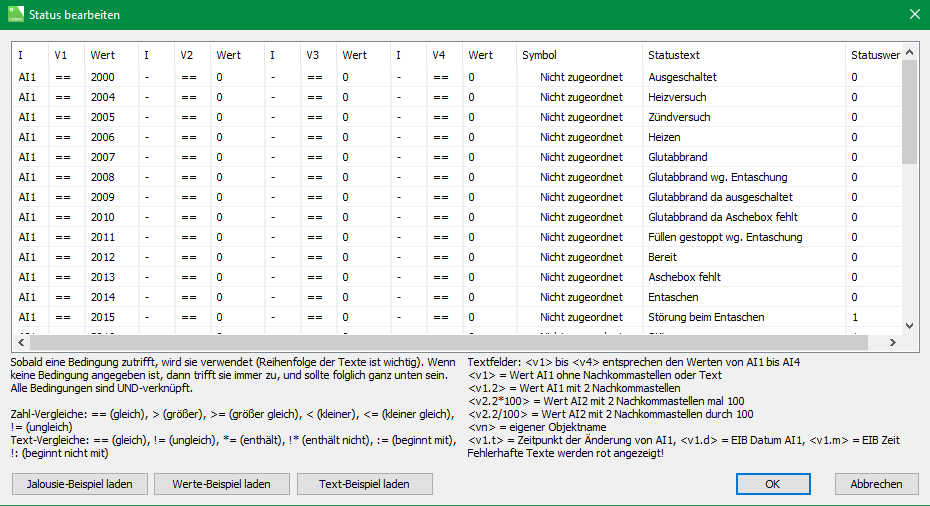

        WilliM : Du brauchst in Loxone einen Status Baustein, dies sieht dann beispielsweise so aus:
Ansichten: 732
Größe: 61,0 KB
        Den entsprechenden Wert und dazugehörigen Statustext musst du selber eintragen. Welcher Wert welchem Text entspricht, kannst du bei Eta im jeweiligen Baustein auslesen, wenn du im unter Einstellungen "Modbus/TCP" auswählst. Dort wird dann eine Infotaste angezeigt, falls mehrere Zustände möglich sind.
        Gruß, Boris Becker
