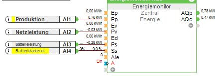

    Hey Leute,
    ich möchte meine Sonnenbatterie in die Visu integrieren. Die Batterie ist ja schon in Loxone als Netzwerkgerät angelegt.
    Aber ich bekomme es nicht hin dass mein Ertrag richtig erfasst wird.
    Als Wechselrichter habe ich einen Solar EDGE.
    Wie habt ihr das umgesetzt?

    Ich bekomme die Werte im Engergiemonitor hin aber die Auswertung funktioniert nicht...
    Was muss ich hier noch machen?

      Es fehlt noch der Ev-Wert (Strom-Verbrauch im Haus)
    • andreas221988
      andreas221988 kommentierte
      Das wäre auch die Netzleistung oder?

    Was meinst du mit Auswertung? Wenn du Statistik-Werte sehen willst dann musst du am Baustein bei Statistik den Haken setzten.

      Sorry falsch ausgedrückt... ich meine die Übersicht im Energiebaustein... Mit Produktion, Ertrag und Co2

        Kann mir jemand helfen wie man die Sonnenbatterie einbindet?
