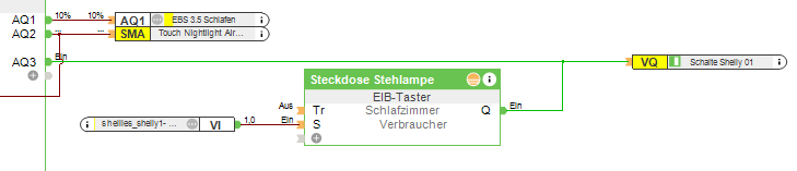

    Hi zusammen,
    nachdem ich heute meinen Shelly1 hinter die Steckdose der Stehlampe gepackt habe und ihn natürlich vorher über das MQTT Plugin ( Christian Fenzl danke für das Plugin, sehr geil!) angebunden habe wollte ich ihn in eine Lichtszene integrieren.
    Der Shelly wurde wie im loxwiki-Beispiel erklärt mit VI/VO und EIB-Taster umgesetzt.
    Jetzt wollte ich den Shelly in eine Lichtszene einbauen (weil da ne Stehlampe dranhängt), aber es funktioniert nicht ganz.
    Klicke auf die Grafik für eine vergrößerte Ansicht  Name: shell01.PNG Ansichten: 0 Größe: 15,2 KB ID: 288138
    Wenn ich AQ3 einschalte, dann geht auch der Shelly an.
    Klicke auf die Grafik für eine vergrößerte Ansicht  Name: shell01.PNG Ansichten: 0 Größe: 15,2 KB ID: 288139
    Wenn ich AQ3 ausschalte, bleibt der Shelly aber an.
    Der Trick ist bestimmt total simpel, aber mir fällt er nicht ein
    Über den parallel geschalteten EIB-Taster kann ich den Shelly ein und ausschalten, das funktioniert ganz gut
    Das liegt vermutlich daran, dass du den EIB-Taster noch parallel hast, und der immer noch EIN liefert.
    Digitale Verbindungen (hier am virtuellen Ausgang zum Shelly) werden implizit geODERt, d. h.
    AUS oder AUS = AUS
    AUS oder EIN = EIN
    EIN oder EIN = EIN.
      • 4613
      EIB Taster löschen und fertig!
      Auf einen Status würde ich verzichten da der Baustein Lichtsteuerung dafür keinen Eingang hat.
      Zuletzt geändert von AlexAn; 26.01.2021, 13:31.
      • Witte
        • 30.12.2019
        • 147
        🙈 oh man, so einfach wars. Danke!
        EIB-Taster gelöscht und es funktioniert
