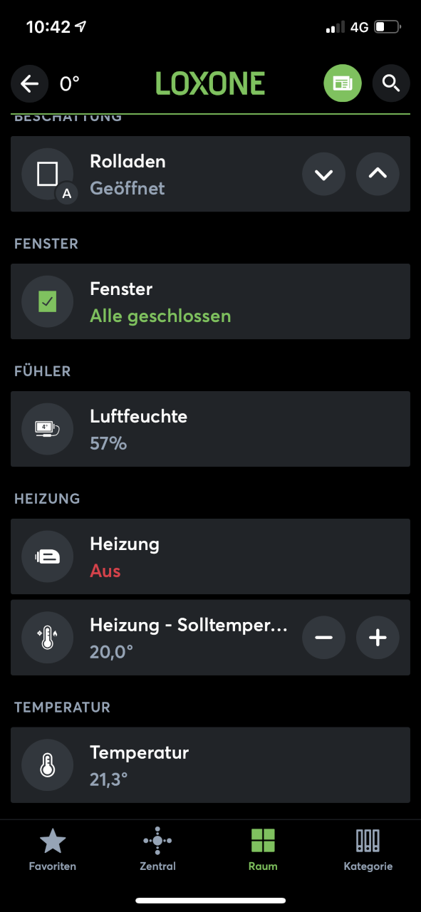

      Klicke auf die Grafik für eine vergrößerte Ansicht  Name: Screenshot_20210126-215936.png Ansichten: 0 Größe: 100,7 KB ID: 288256

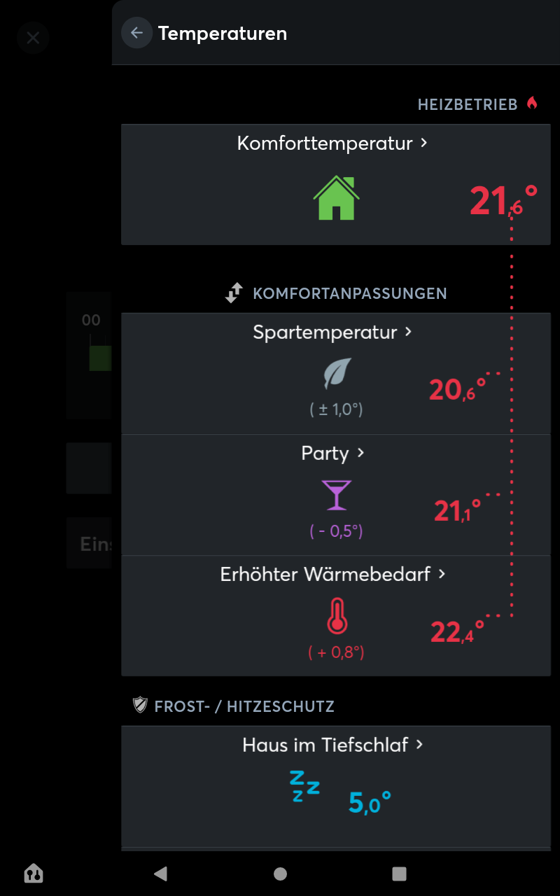

      Wie soll ich DAS, im dritten Untermenü, meiner Frau erklären, wenn sie's um ein halbes Grad wärmer will? 😜
      DAS verstehen alle 🙂
      Klicke auf die Grafik für eine vergrößerte Ansicht  Name: Screenshot_20210126-215844.png Ansichten: 0 Größe: 18,3 KB ID: 288257

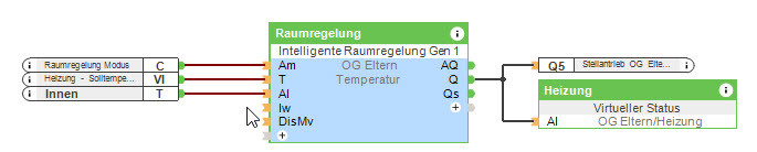

            Hallo zusammen, hat noch einer eine Idee wie ich mein Anliegen von oben am geschicktesten umsetze? Ich möchte sicher gehen das einer oder zwei von meinen Stellantrieben immer offen bleiben. (Insgesamt sind es glaub ich 13 Stück) Der Durchfluss auf min. ein oder zwei Stellantrieben soll sichergestellt werden egal was IRR sagt. Kann man dies mit einer Art Zähler lösen? Danke VG Christoph
              Beim Gen1 hast du noch den AQ, der den Wert 0-10 ausgibt nach Ausregelung.
              Addiere alle Ausgänge, und leg z. B. fest, wenn < 7, dann übersteuere den oder die Wunschregler zwischen IRR und Regler Ausgang mit einem Analogwahlschalter.
              PS: Der IRRv2 hat keine getrennten Ausgänge Q und AQ mehr. Wenn man damit PWM nutzt, kommt man nicht mehr zum Ausregelwert.

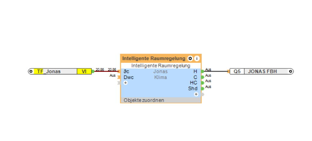

                meine Frage ist nun jedoch, wie ich den Ausgang konfigurieren muss.
                Mein Stellantrieb ist nach meinem Verständnis ein termisch geregelter, der durch Ausdehnubg des Stößels funktioniert.
                der Ausgabg der IRRv2 gibt ja 0-10 aus, was für mich jedoch keinen Sinn macht.
                PWM bedeutet 0-100, oder einfach nur, dass der Ausgang modulierte? Also An Aus An Aus…
                herzlichen Dank für eure Gedanken.
                Montage-Bedienungsanleitung-thermischer-Stellantrieb-TS+5.11.pdf
                  Du stellst das PWM-Intervall auf 1 oder 2 Minuten (die Laufzeit des Antriebs ist 3 Minuten), dadurch taktet der Antrieb stufenlos auf die Soll-Stellung.
                  Wenn ein digitaler Ausgang dran hängt, sollte der IRRv2 den Ausgang automatisch als „Digital“ erkennen.
                  lg Christian

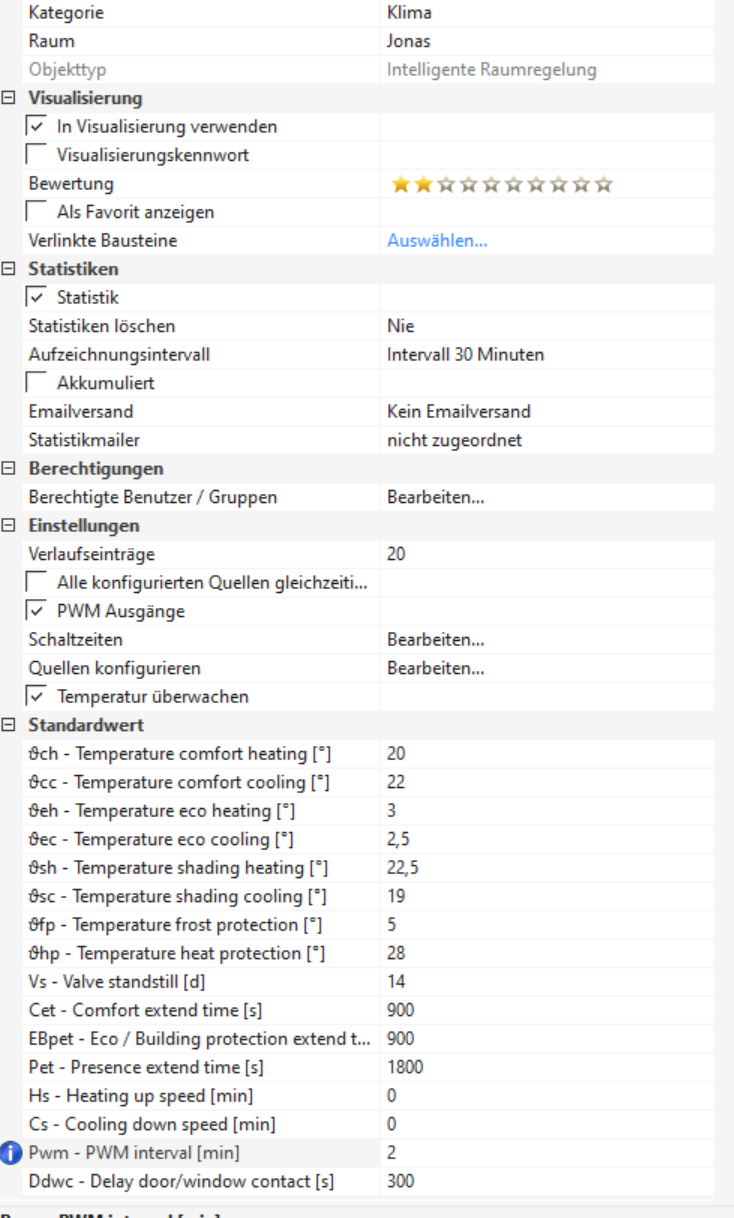

                    Danke, ich versuche es nun einmal mit 2 min.
                    Nur aus Interesse: o beim PWM-Intervall sollte ich vermeiden?
                    Dem Verständnis nach sollte 0 ja bewirken, dass automatisch berechnet wird?
                    An der IRR hängt ein digitaler Ausgang, aber "automatisch" wurde das nicht erkannt, oder als digital gesetzt. Wie sollte sich das äußern? Das PWM automatisch gesetzt wird? (Siehe Screenshsots)
                    Viele Grüße
                    Michael

                    • michael287
                      • 368
                      Und zusätzlich:
                      wenn ich bei PWM 2 eintrage, heißt das dann 1 min am 1 aus?
                      Sorry für die Frage, aber ich finde dazu hier und im Loxwiki nichts weiter.
                      Zu PWM liest man öfters, dass ein Takt zum Beispiel 3 an 1 aus wäre.
                      Dazu müsste ich jedoch einen 2. PWM Parameter haben?
                      Zuletzt geändert von michael287; 01.12.2023, 20:25.
                      • Thomas Kührer
                        Thomas Kührer kommentierte
                        Wenn PWM-Intervall angenommen auf 2 Min steht und der IRR z.B.: braucht 50%, dann wird der Ausgang abwechselnd 1 Min EIN und 1 Min AUS geschaltet. Dadurch pendelt sich der Antrieb bei ca. 50% ein. Sinngemäß bei 75% 1,5 Min EIN 0,5 Min AUS usw.
