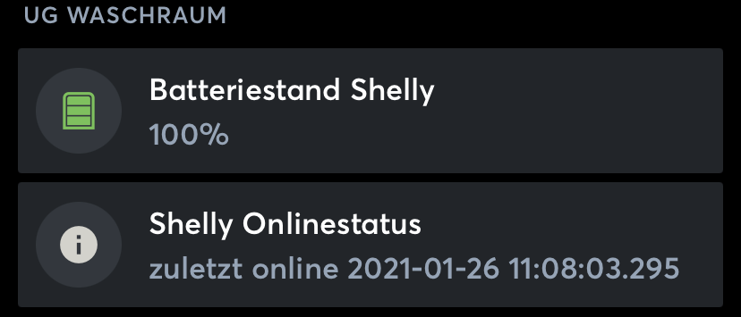

        • Paulchen_Panther
          • 14.02.2019
          • 227
          Hallo samke ,
          vielleicht hilft dir ja das weiter: Ich habe einen Shelly Wassersensor im Keller, der ca. alle 12 Stunden online geht und dabei seinen Batteriestand übermittelt.
          Um zu wissen, wann er zuletzt online war, werte ich die letzte Statusänderung aus und lasse mir das anzeigen.
Ansichten: 1106
Größe: 34,2 KB
          Schöne Grüße!
                  Klicke auf die Grafik für eine vergrößerte Ansicht  Name: Statusänderung .png Ansichten: 0 Größe: 34,2 KB ID: 288180
                  Da hatte ich zuerst auch dran gedacht, dann hat man aber einen Eintrag/Zeile mehr in der App. Daher war meine Idee/Wunsch das einfach neben den Wert anzeigen zu können.

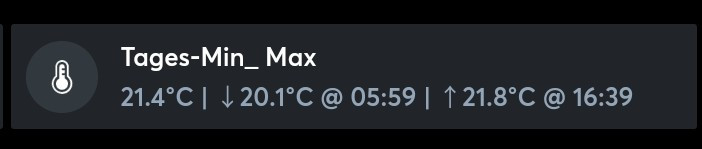

                • Leo Kirch
                  • 831
                  Ich schreib mir die Min-/Max-Werte in einen Analogspeicher und vergleiche sie mit dem aktuellen Wert. Wird einer der Werte übertroffen, gibt es einen Statuseintrag mit Uhrzeit.

                  • Sammy
                    Sammy kommentierte
                    Das sieht gut aus! Gibst Du die Pfeile direkt aus dem ASCII Code ein?
                  • bazzman
                    bazzman kommentierte
                    Tönt spannend - könntest du vielleicht einen Screenshot deiner Config posten? Nimmt mich Wunder wie du die Ereignis-Zeit dazu bekommst?
                    Grüsse
                    Paolo
                • Leo Kirch
                  • 831
                  Jein. Ich kopiere mir das Symbol aus Word entsprechend dem ASCII Code.
                  • Sammy
                    Sammy kommentierte
                    Danke für den Tipp ;-)
                  Uiii... das schaut gut aus. Der erste Wert ist dann der "live"/aktuelle Wert, richtig?
                  Kannst du mir hier vielleicht die gesamte Config genauer zeigen? Danke!

                • Leo Kirch
                  • 831
                  Ich hab´s abgelegt:
                  Ich denke, das Ganze lässt sich auch noch etwas schlanker programmieren. Da ich momentan aber keine Zeit zum Probieren habe, steht der aktuelle Stand im Wiki.
                  • samke
                    • 27.09.2019
                    • 199
                    Zitat von Leo Kirch
                    Danke für deine Zeit für die Doku!!
                    Läuft und schaut optisch genau so aus, wie ich mir das vorgestellt habe :-)
                    Was jetzt noch wäre ist, das nach einem MS Reboot die Daten bzw. der aktuelle Stand weg ist?! Oder übersehe ich da was?
                    Das kann ich nur Lösen mittels Tracker, oder gibt es noch eine Alternative? Bei so einem täglichen Wert wäre mir das Reboot sicher garnicht so wichtig, aber ich möchte einen min/max Wert über ein Jahr beobachten, da wäre es sehr ärgerlich wenn die Daten durch den Reboot dann wieder weg sind. Vielleicht gibt es für das Problem ja auch noch eine Lösung?
