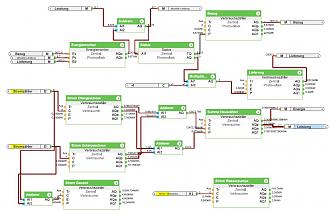

    ich hab mir vor einiger zeit mein Energiemonitoring Programmieren lassen.
    jetzt hab ich gerade gesehen das da etwas nicht stimmen kann, siehe 11.055 755,40€ Ertrag.
    kann mir von euch da wer helfen??
    Zur info:
    Ich habe 3 Stromzähler, Obergeschoss, Untergeschoss, und Hauswasserpumpe. (zusammengefasst Gesamt Stromverbrauch)
    Einen Kostal Wechselrichter
    bei den Kosteneinstellungen bin ich auch richtig, denke ich..
    DANKE für eure hilfe!!
    lg
    Gerald

    Vermute mal dein Problem kommt vom Offset.
    2 S0 Zähler saldieren wird dann irgendwann zum Schätzeisen!
    Die Hälfte deiner Bausteine kannst du weglassen
    Zuletzt geändert von AlexAn; 31.01.2021, 18:19.

      Hallo Alex,
      welche Bausteine könnte ich weglassen, bzw. wie könnte ein einfacherer aufbau aussehen?
      danke für deine hilfe!!!!
      lg
      Gerald

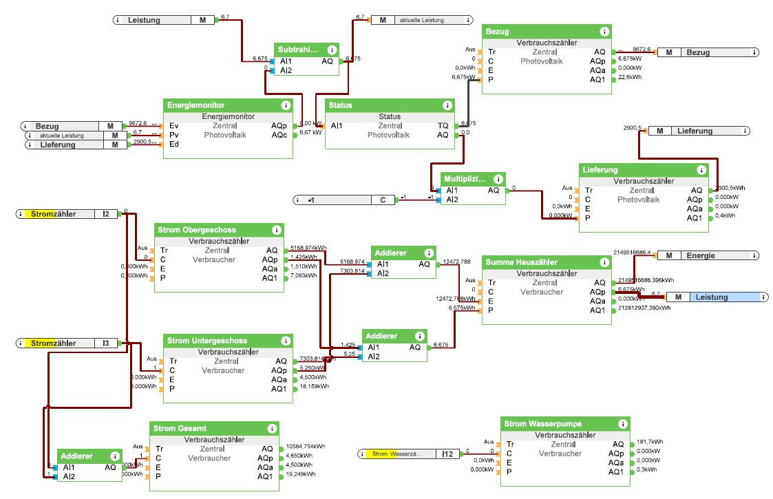

      kann mir da jemand von euch helfen??
      2 Stk. Stromzähler
      1x Kostal Wechselrichter
      würd mich echt für jede hilfe freuen!'
      DANKE
        Die Programmierung durchschaut sowieso keiner.
        Mach eine neue Seite, erzeuge einen Verbrauchszähler und zieh dir einen der Stomzähler aufs Blatt, stell ein, was du für richtig hältst, und dann Im Miniserver speichern und LiveView, und dann schau 5 Minuten zu, ob das, was raus kommt, richtig sein kann.
        Das wiederholst du für alle Zähler, und so tastest du dich ran.
        Die alte Seite mit der bisherigen Programmierung brauchst du dabei nicht löschen.
