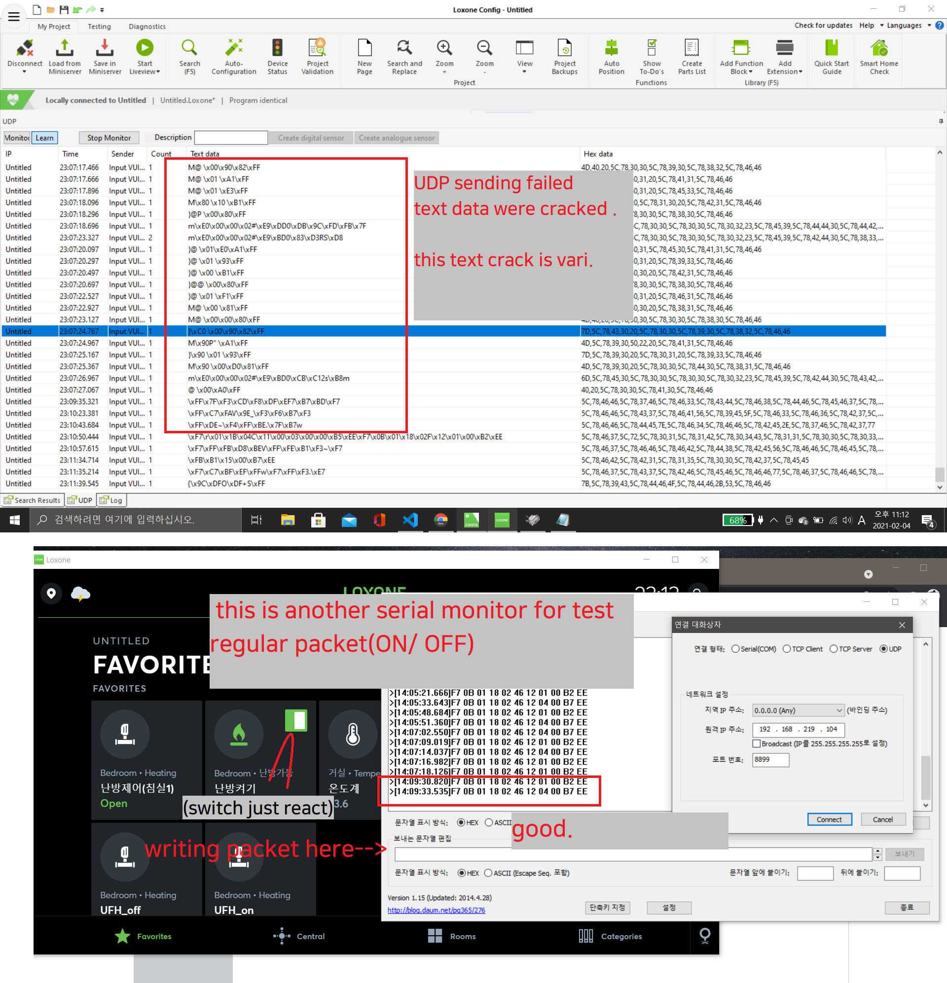

    Über die UDP-Kommunikation wird das RS485-Slave-Gerät gesteuert. Das Gerät ist rs485 to wifi (elfin11).
    Verbindungsdiagramm:
    rs485 slave ------> rs485 to wifi (UDP socket) ------------>>
    (IP 192.168.219.104/80)
    --------> loxone miniserver
    (IP192.168.219.102/8899)
    Wenn ich den Befehl direkt vom rs485Slave-Gerät aus gebe, kann ich es mit dem Luxone virtuellen Input bestätigen.
    Ich habe es mit einer anderen seriellen Kommunikationssoftware getestet und die Übertragung von Befehlen ist auch sehr gut.
    Es gibt jedoch Probleme, wenn man einen Befehl mit der virtuellen Ausgabe von Luxone ausgibt.
    Ich habe den Wert von Luxone Virtual Input kopiert und ihn an die Luxone Virtual Output geklebt. Es wird bestimmt weitergegeben.
    Aber es funktioniert nicht richtig. Wenn man es mit dem Monitor überprüft, bricht das gesendete Zeichen.
    Wie soll man das lösen? Danke im Voraus.

    In your first screenshot, you've noted "Data from virtual input", but the background shows a virtual output - for me, this gives some uncertainty what you mean.
    If you try to paste the content of an input into an output, try to not open the edit window, but directy paste the content to "Command for ON" right beneath the label.
    If it still mixes up your text, try to enter it directly (without copy/paste).

      Sie können mit anderen seriellen Kommunikationssoftware interagieren. Der Befehl lautet wie folgt:
      F70B 011802 461204 00 B7 EE = off
      F70B 011802 461201000 B2 EE = on
      (In Luxone wird Folgendes eingefügt:
      \xF7\x0B\x01\x18\x02\x46\x12\x04\x00\xB7\xEE)
      Aber nichts passiert. Der Brief wird immer noch zerbrochen geliefert.

      i can cross check with other serial communications software. The command is:
      F7 0B 01 18 02 46 12 04 00 B7 EE = off
      F7 0B 01 18 02 46 12 01 00 B2 EE = on
      But nothing happens. Letters are still delivered broken.

        I don't see any broken package.
        Have you tried to add a carriage return (\n)?
        Do you have a link to the spec?
          The LOXONE UDP monitor was able to verify that characters that cross-checked with other serial communication software are still being outputting broken characters.
          Other serial communication software: UDP communication from my laptop. You can read and send packets just like LOXONE's monitor. This will also respond to the mini-server and the original device. This confirms that other settings are good. For example, PUTTY.

            ​​​​​I cannot catch up what sending from the Miniserver to a device has to do with receiving data from a pc program, or in what relation the shown switch from the UI is.
            It is a bit confusing, as I even haven't got, what is sending or receiving from where.
            Possibly you start over with
            UDP Miniserver to Elfin WORKS
            UDP PC to Elfin WORKS
            and so on.
            As we both (?) aren't English native speakers, you possibly add more tech and less text 😉
            Zuletzt geändert von Christian Fenzl; 04.02.2021, 18:18.
              BTW your UDP Monitor is in Learning not in Monitoring mode.

              Look at the "UDP" window, there are two buttons "Monitor" and "Learn". You are in Learning mode. UDP Monitor shows incoming UDP traffic, not outgoing.
