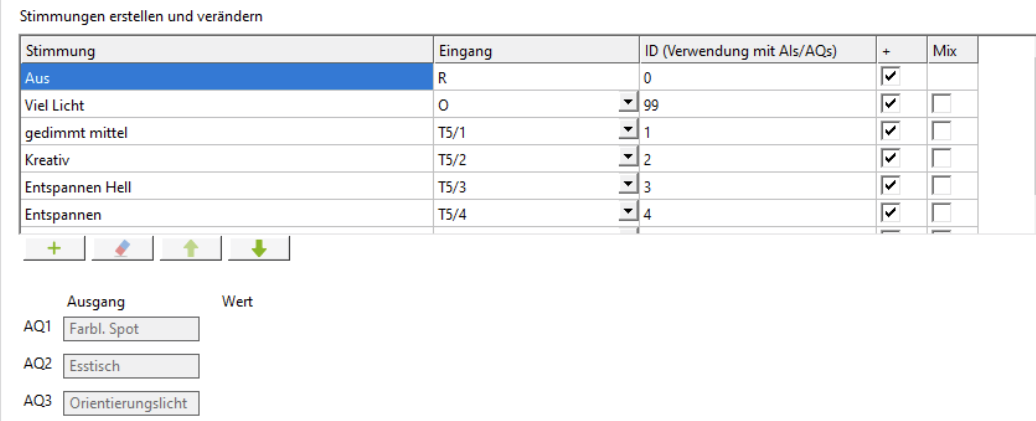

    Reihenfolge der Lichtstimmungen
    ich möchte die Lichtstimmungen im meinem Haus standartisieren....
    Mein Veständnis ist, wenn ich die Lichtstimmung Viel Licht auf die 2. Position von oben stelle, dann würde diese als erstes eingaschalten werden, nachdem der Lichtbaustein auf "aus" (also Doppelklick) war - oder?
    Irgendwie werde ich daraus nicht schlau.... Mein Lichtbaustein macht das nämlich nicht so, sondern ich mus x mal klicken bis die Stimmung "Viel Licht" kommt....
    Screenshot der Lichtbaustein Stimmungen ist anbei.

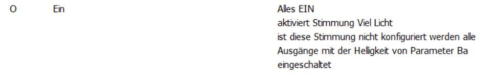

    An welchen Einang hängt der Taster/Touch dran? Hängst du ihn an O, startet jene Stimmung als erste.

      Ich hatte den T5 auf T5/1
      Hab jetzt mal versucht den T5 auf O zu setzten. Jetzt geht aber nur noch O an und es wechselt keine Stimmung durch weitere Klicks.
      Kann auch das Licht auch nicht mehr ausschalten.

        Stimmt, auf O wird viel Licht aktiviert, jedoch kannst du über diesen Eingang die Stimmung nicht mehr weiterschalten.
        Wenn du den Touch z.B. an T5/1 setzt, startet dir die Stimmung welche im Baustein hinterlegt ist, in deinem Fall "gedimmt mittel". Kannst diesen umbennen und so eintstellen wie gewünscht.

      Aneinend geht das nur, wenn die erste Lichtstimmung nicht "Viel Licht" ist sondern z.B. "gedimmt"
      Oder man legt eine 2. Stimmung an mit "Viel Licht" die eben dann die Stimmung ID 5/1 bekommt.
      Die Stimmung Viel Licht O mit ID 99 ist doch wichtig für Alarm - oder?

        Ein Blick in die Doku hilft weiter Sonst einfach das Häckchen in der Kolonne "+" entfernen, dann wird jene Stimmung beim Schalten über den Touch übersprungen.
