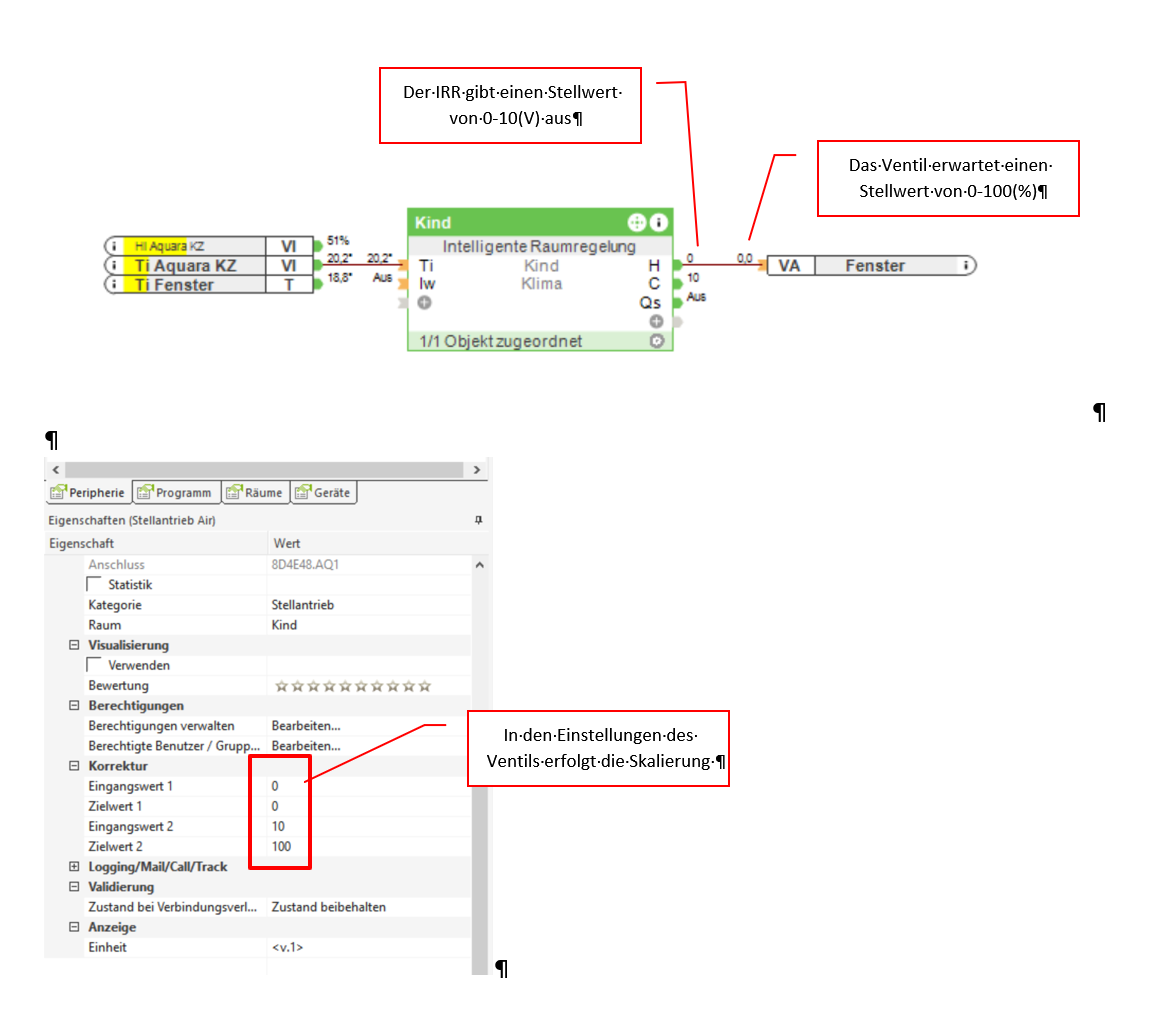

      • Hast Du dir angesehen, ob Du den Ausgang des IRR skalieren musst?
        Bei dem Stellantrieb Air z.B. wird in der Ausgangsreferenz von 0-10 auf 0-100 skaliert. Wenn Du nicht genau hinguckst übersiehst Du das leicht.

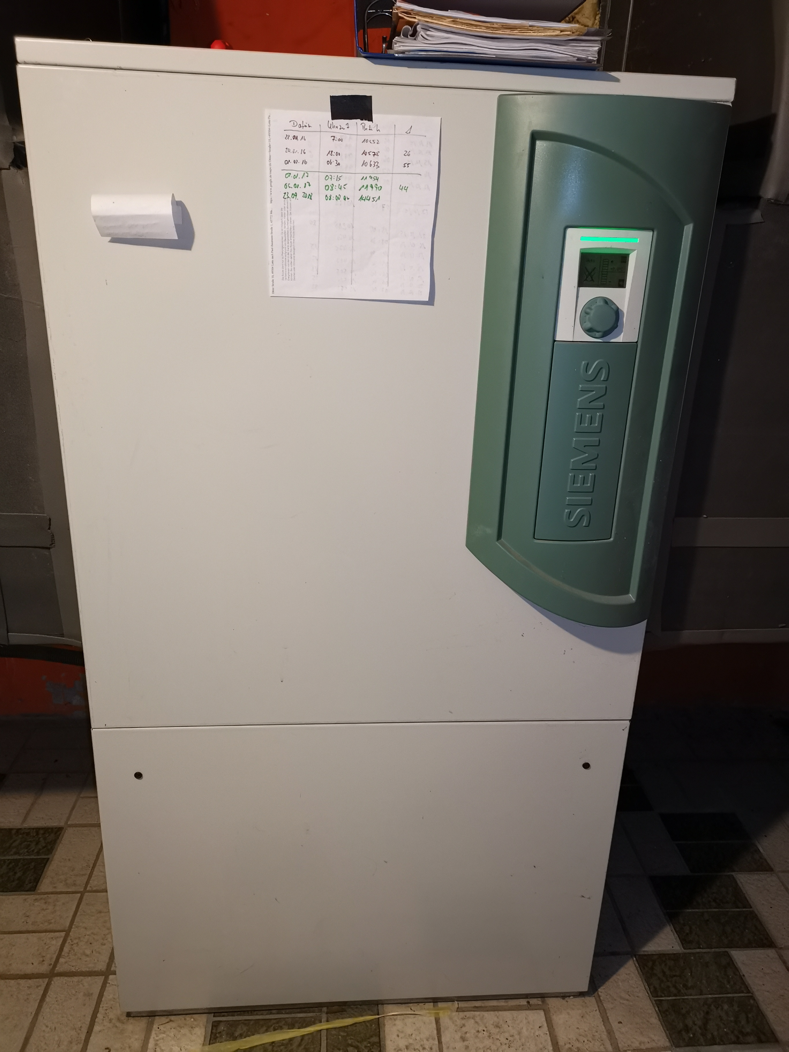

        • Heizsystem, Vorlauftemperaturen, Hydraulisches Schema (zumindest grob), Dicke und Beschaffenheit des Fußbodenaufbaus,...
          - Siemens Wärmepumpe (Typ L2I, BJ ca. 2005)
          - Vorlautemperatur WP: aktuell ca. 42°, Berechnung aus Rücklauf SOLL 35°
          - Vorlauf aus Wärmespeicher ins Heizsystem ca. 38° (der Speicher verliert Wärme, wird aber in absehbarer Zeit ersetzt)
          - Schema: muss ich nachreichen (WP -- > Pufferspeicher --> zwei Heizkreise, EG + OG --> Verteilung auf mehrere Heizschleifen)
          Fußbodenaufbau variiert, da teilweise unterkellert und teilweise nicht (bei fehlender Unterkellerung fehlt Isolierung/Fundament ist etwas zu dünn, ist eine Fehlplanung der Vorbesitzer gewesen); Fußboden und FB Heizung wurde im EG aus Zeitgründen und weil guter Zustand seinerzeit nicht erneuert
        • Wer sagt dem Heizsystem wann es Wärme liefern soll.
          - Die Siemens WP ist ein eigenartiges Konstrukt und misst den Rücklauf aus dem Speicher, berechnet daraus einen theoretischen Vorlauf. Es ist aktuell keine direkte Verknüpfung Loxone - WP oder FB-Heizung - WP möglich. Somit weiß nur die WP wann Wärme geliefert werden soll (und das nur sehr ungenau, daher meistens zu warm im Haus)

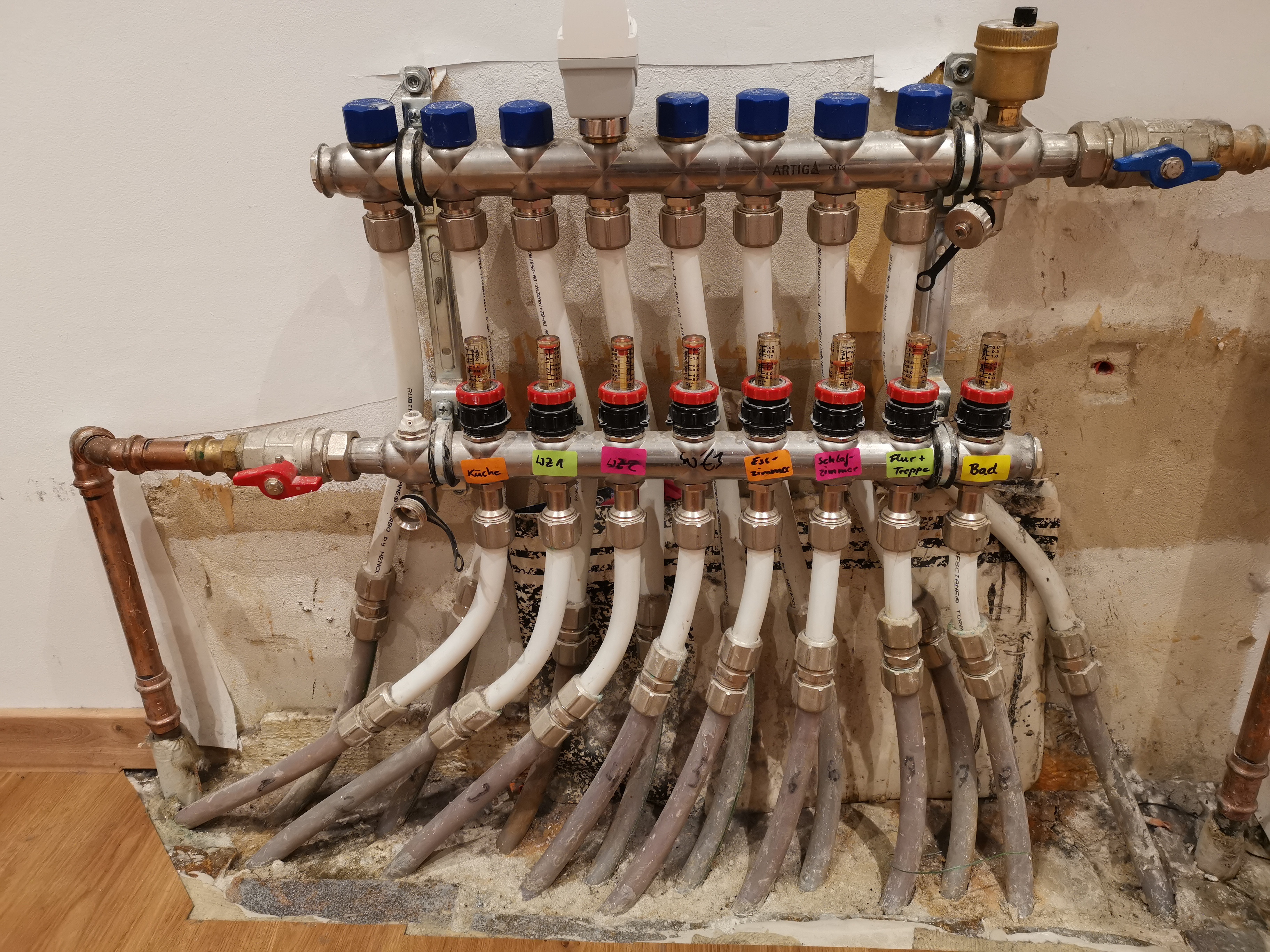

          - 8
        • Wo sitzt das Ventil? Im zu beheizenden Raum, in einem Heizkreisverteiler, im Technikraum
          - Ein zentraler Verteiler im Flur, Flur hat zeitgleich eine eigene Heizschleife
        • Sitzt es vielleicht in einem Metallkasten (aka Heizkreisverteiler). Dafür wären Funkaktoren eher suboptimal
          - Nein, offen, wird später mit einem Holzschrank überbaut
          - Ich bin mir nicht sicher wie ich diese Frage beantworten kann

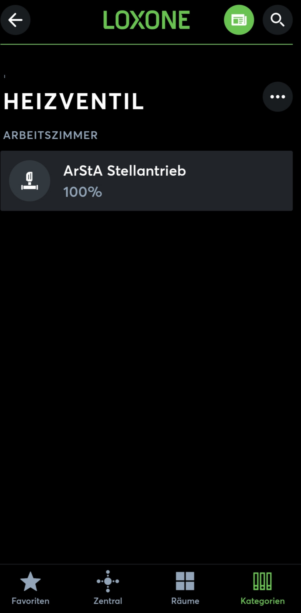

      • Was genau meinst Du mit "die Visualisierung reagiert nicht"?
        - Ich sehe bspw. die Heizung mit IST oder SOLL Temperatur, kann aber nichts einstellen oder auswählen. Ist einfach nur ein "totes" Symbol.

        OK, danke für die Infos, dann fangen wir mal an.
          • Ich bin mir nicht sicher wie ich diese Frage beantworten kann
        Ich hoffe das Bild ist einigermaßen selbsterklärend...
        Fügst Du eine Ausgangsreferenz eines (z.B.) Air Stellventils ein, wird automatisch/kommentarlos diese Korrektur eingetragen. Fügst Du Deine eigenen Ventilantriebe/Ausgangsreferenzen hinzu, musst Du sicherstellen, dass die Werte (IRR Ausgang zu Ventil Eingang) zueinander passen. Könnte ggf. auch 0-10 auf 0-255 sein. Das hängt davon ab welchen Stellwert das Ventil erwartet.
Name: IRR Ausgang Korrektur.png
Ansichten: 1200
Größe: 166,7 KB

            Hallo Andreas,
            Alles klar, auf die IRR Werte an der Stelle hatte ich nicht geachtet. Prüfe ich bzw. Screenshot folgt.

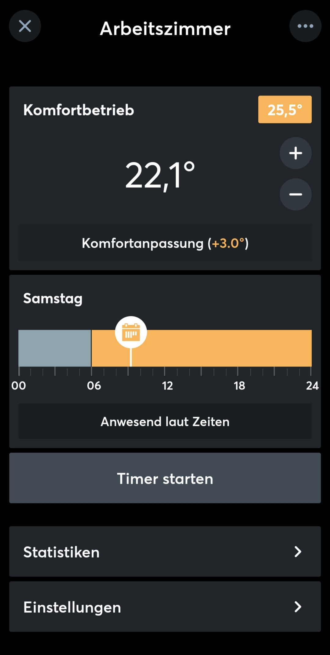

              Ok, da haben wir einen meiner Fehler: die Werte stehen bei meinem Baustein nicht daneben. Ich habe den Eingangswert des Touch Tree bzw. Ausgangswert Stellmotor aber auch nicht über Virtuelle Ein/Ausgänge gezogen. Wenn ich das bspw. für den Eingang mache, erkennt die Visualisierung keine IST Temperatur mehr, sondern nur die Grenzwerte. Die Korrekturwerte habe ich auf Standard gelassen, decken sich mit deinen.
              Wenn ich den Baustein wie unten skizziert einsetze ist es in der Visualisierung halbwegs plausibel: ich kann von Auto auf manuell wechseln, kann theoretisch kühlen (wobei die Funktion nicht von der WP unterstützt wird), ABER: ändere ich den SOLL Wert, reagiert der Stellmotor nicht. Egal ob er zudrehen soll, weil zu warm, oder auf, weil zu kalt.

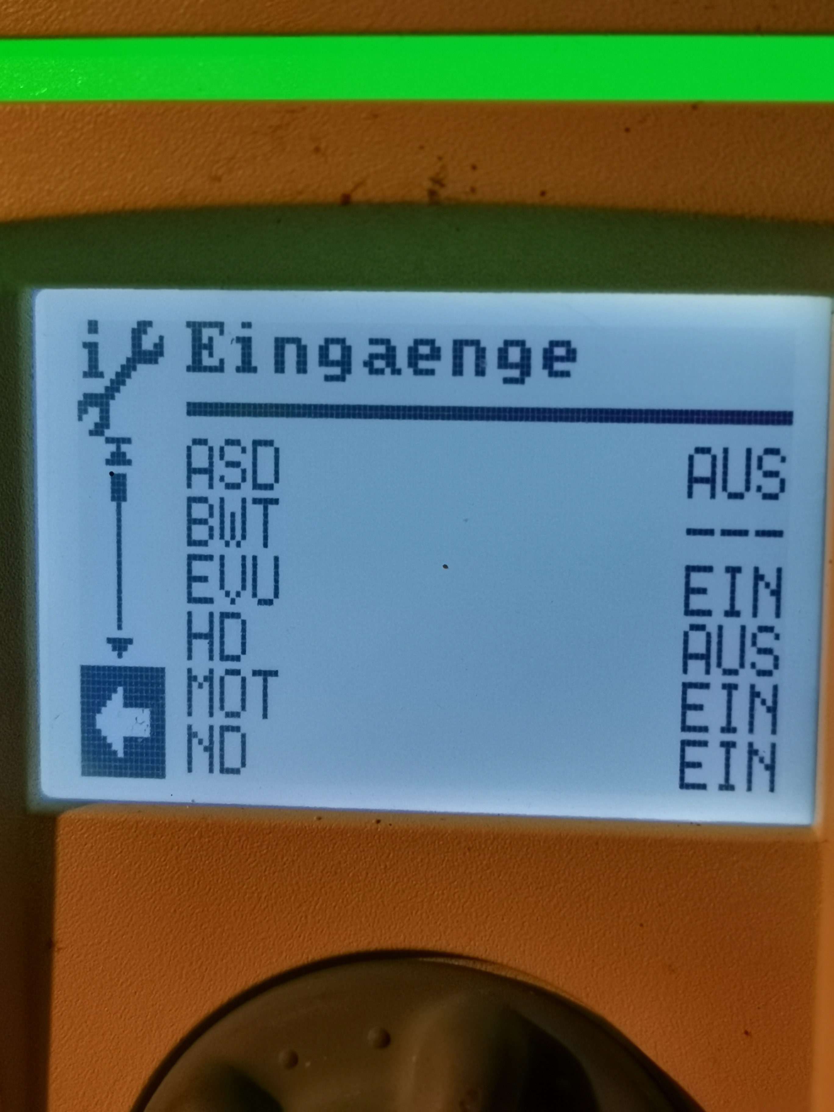

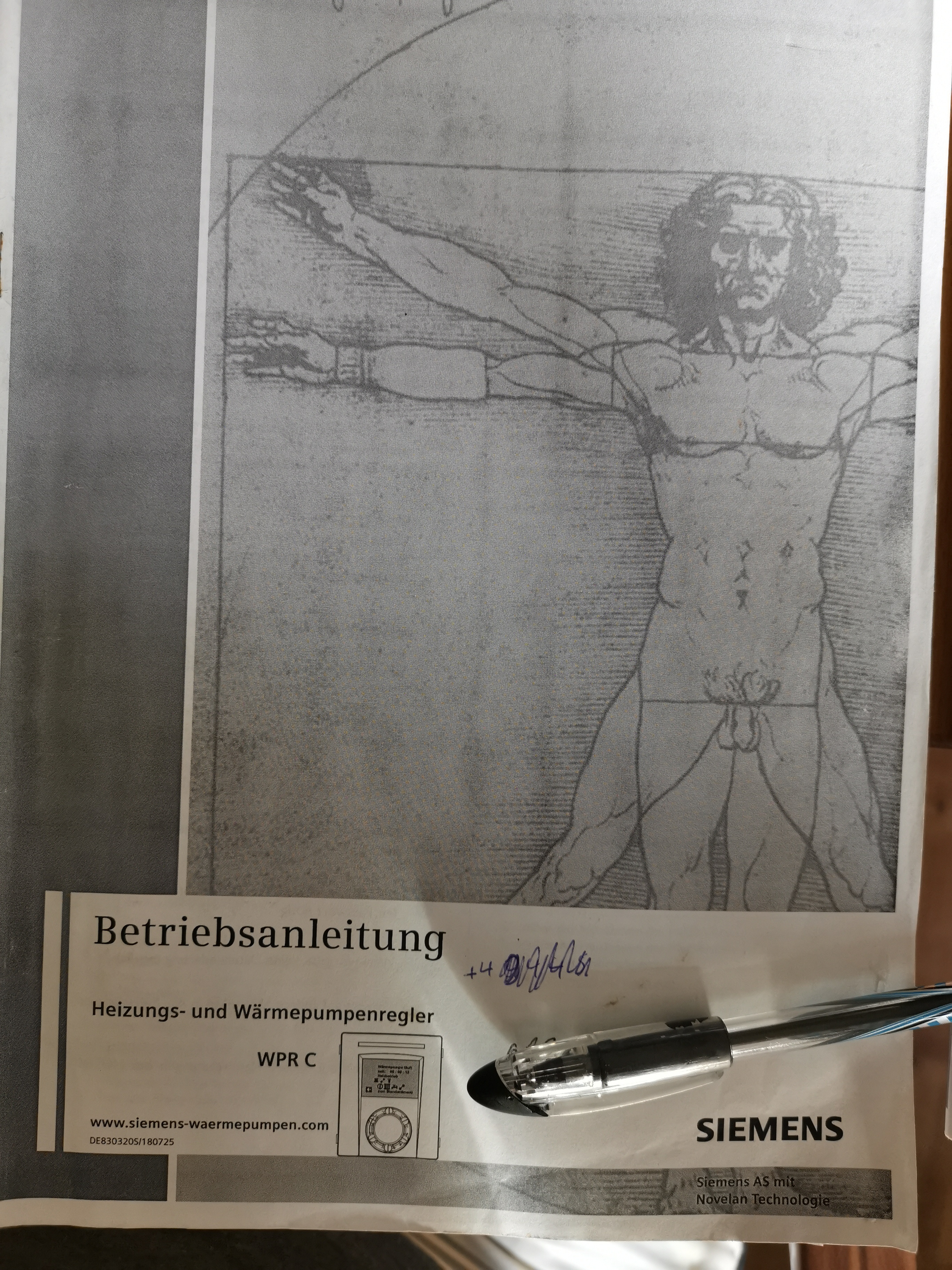

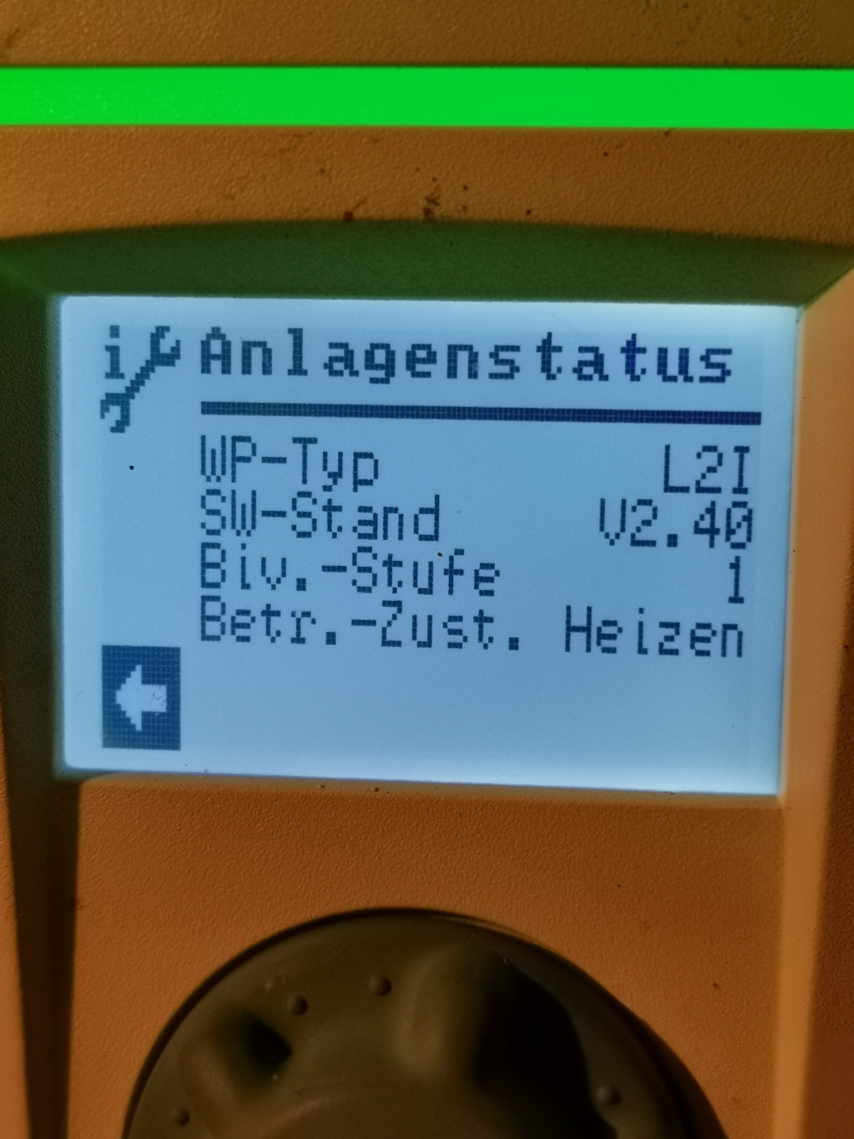

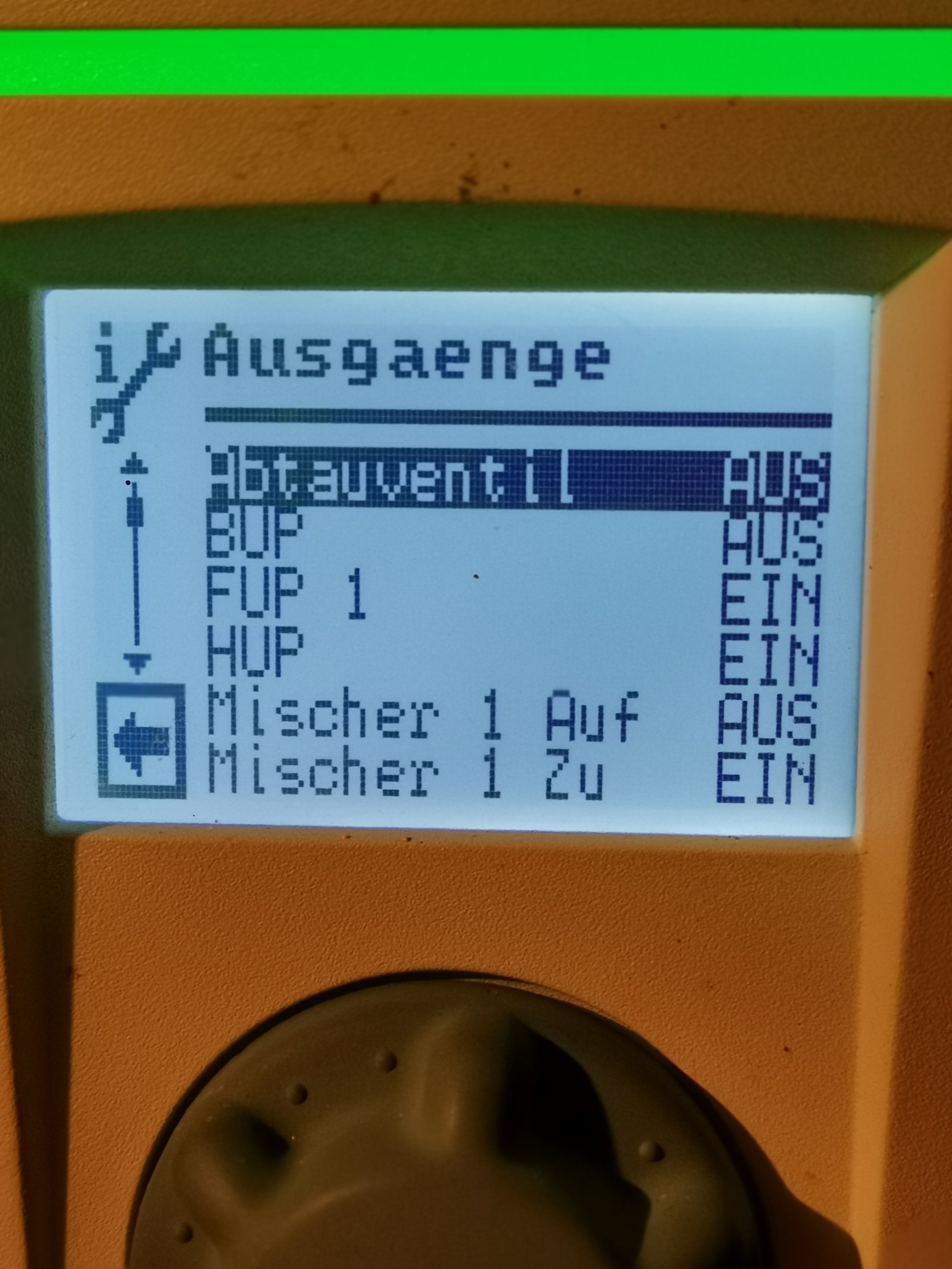

                Da habe ich vermutlich etwas durcheinandergeworfen. Auf der Pumpe selber steht vorne und an den Seiten keine Bezeichnung, an die Rückseite komme ich nicht. Im System wird als Typ L2I angezeigt. Das scheint laut Anleitung aber nicht für die Pumpe als solche zu gelten. Habe die nachstehend mal die Deckseiten der beiden Anleitungen fotografiert. Welche LI-Pumpe aus der Anleitung wir nun genau haben kann ich nirgendwo sehen ....
                Zum Bedienelement WPR C gibt es die Anleitung auf Yumpu, zur Pumpe nicht. Kann es sein dass die WP Sparte von Siemens nun unter Novelan läuft ?

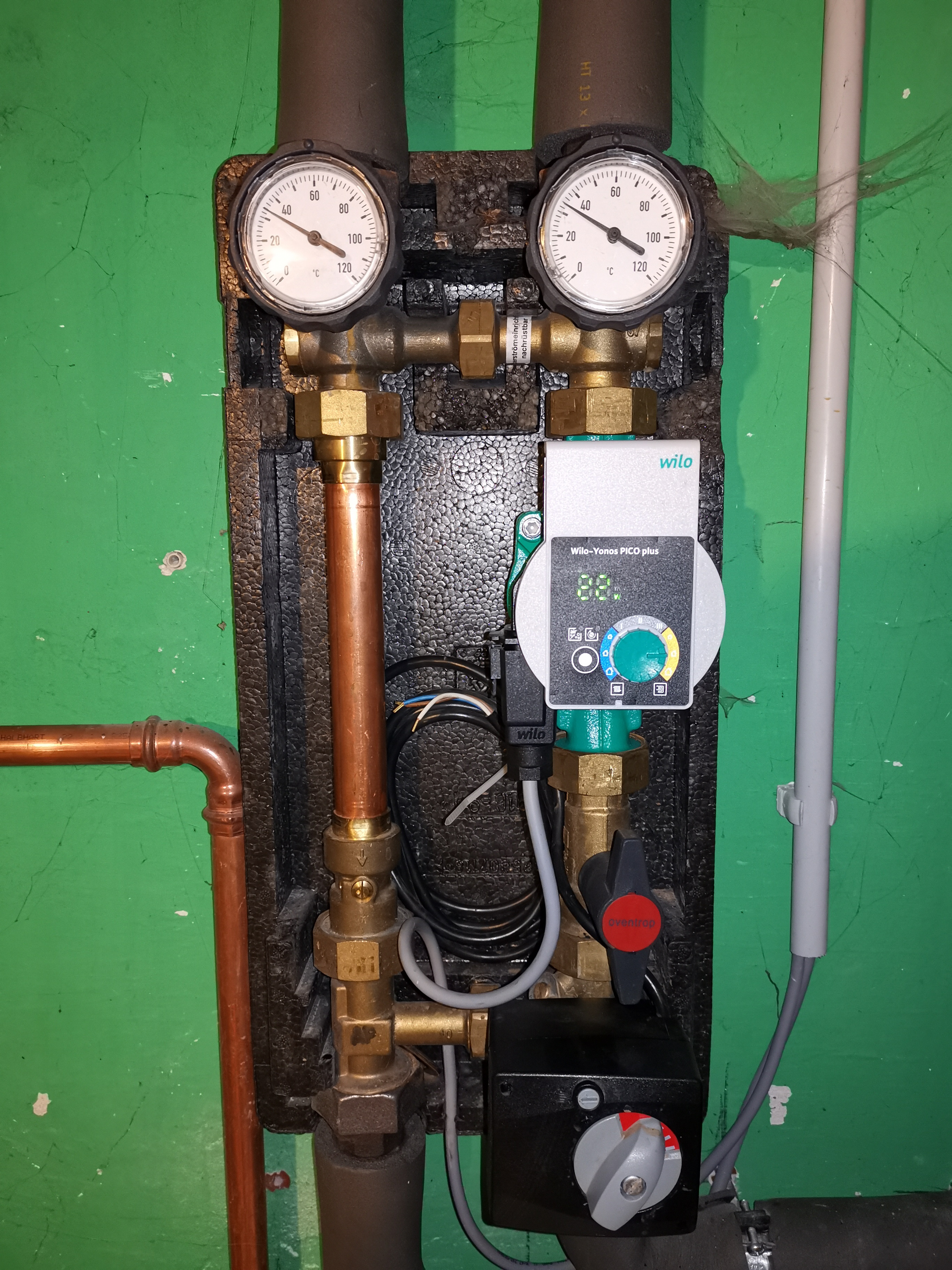

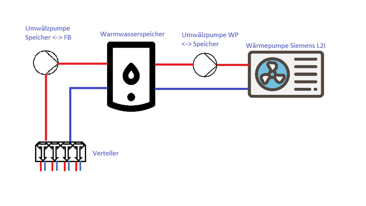

                  • Jetzt kommt es darauf an, wie Deine Hydraulik aufgebaut ist (ein Schema wäre hilfreich). Ist der Puffer wie eine "hydraulische Weiche" aufgebaut, also die Wärmepumpe hat eine Umwälzpumpe und der Heizkreis hat eine Umwälzpumpe, dann entkoppelt das die beiden Kreise und unterschiedliche Regelstrategien beeinflussen sich nicht (oder nur wenig) gegenseitig.
                  • Ideal wäre ein Mischerkreis und eine geregelte Umwälzpumpe im Heizkreis
                    Habe ein Schema gezeichnet. Es sind zwei getrennte Pumpen vorhanden. Die Pumpe für den Heizkreislauf kann auch noch in irgendeiner Form angesteuert werden (angeblich sogar durch die WP), das Kabel ist bisher aber nicht angeschlossen. Steht auf der ToDo Liste unseres Heizungsmonteurs wenn die Solaranlage kommt.
                    Außerdem ein Foto der Pumpe für den Heizkreislauf

                  Du hast es nicht explizit erwähnt
                  • Deine Heizkreisventile sind "Drosselventile", sperren also den Durchfluss ab wenn sie geschlossen sind, richtig?
                    Richtig, siehe Foto
Ansichten: 923
Größe: 2,63 MB
                  • Hast Du nur eine Umwälzpumpe (die in der WP) wir es (hydraulisch) an dieser Stelle richtig blöd, weil es dann sehr wahrscheinlich ist, dass sich zwei Regelsysteme (WP und Fußbodenheizung) gegenseitig zum Negativen beeinflussen.
                    Das Problem isses dann zum Glück nicht, geht voran

                  Nachstehend noch die möglichen Ein- und Ausgänge der WP. An denen haben wir nichts verändert, die sind noch so wie vom Vorbesitzer übernommen, kann also wenig dazu sagen ...
Ansichten: 749
Größe: 1,18 MB
ID: 292325Klicke auf die Grafik für eine vergrößerte Ansicht
Ansichten: 751
Größe: 1,25 MB
                  Tolle Fragen und Input, ich bin schon ein ganzes Stück weiter was das Verständnis meiner Heizungsanlage angeht. DANKE
                  VG
                  Christian​

                    Ich greife mal den einen Punkt heraus, den ich am gravierendsten finde, alles andere dann eher per Telefon oder Teamviewer.
                    Bild mit der Pumpe:
Ansichten: 750
Größe: 1,17 MB
                    Die Loxone ist sicher nicht Dein vordringlichstes Problem!
                    vorerst LG Andreas
