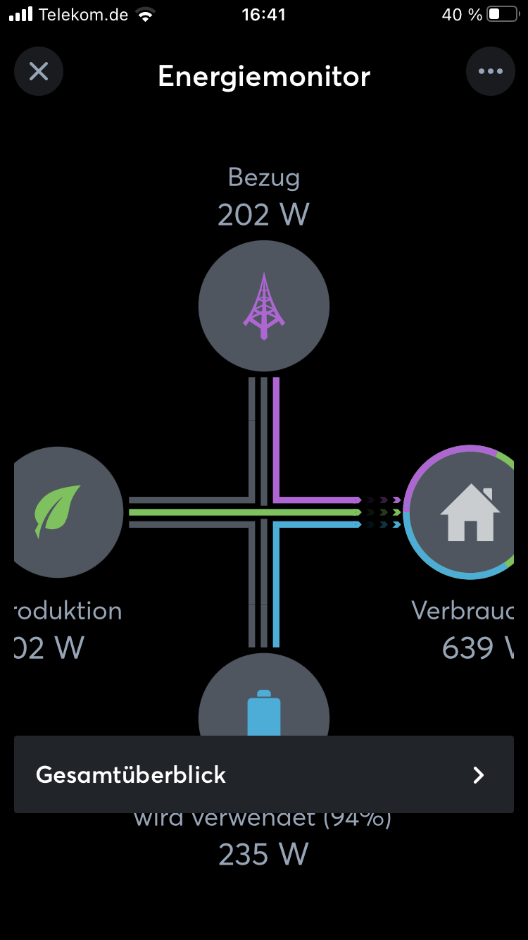

    wollte nur mal fragen, ob sich bei euch der Energiemonitor seit dem letzten App-Update auch komisch darstellt. Irgendwie schaut es so aus, als ob man in die Grafik reingezoomt hätte. Aber seht selbst, hier ein Screenshot:
Ansichten: 929
Größe: 86,7 KB
    Das Ganze sieht bei mir auf dem iPhone 7 und auf meinem iPad Air und auf dem iPhone 11 Pro meiner Frau ebenfalls.
    Android kann ich leider nicht testen.
    Könnt ihr das Bestätigen oder geht es nur mir so?
    Thorsten
    • 2605
    Liegt an IOS 14.4 und ist bereits bei Loxone als Bug erfasst.

        Ich habe auf meinen iPad das aktuelle Beta der iOS 14.5 drauf. Auch mit der aktuellen Loxone App (Beta) ist das Problem noch immer da.
        Ich vermute fast, dass die aktuelle iOS der Golden Master ist und dass hier seitens Apple nichts mehr gemacht wird.

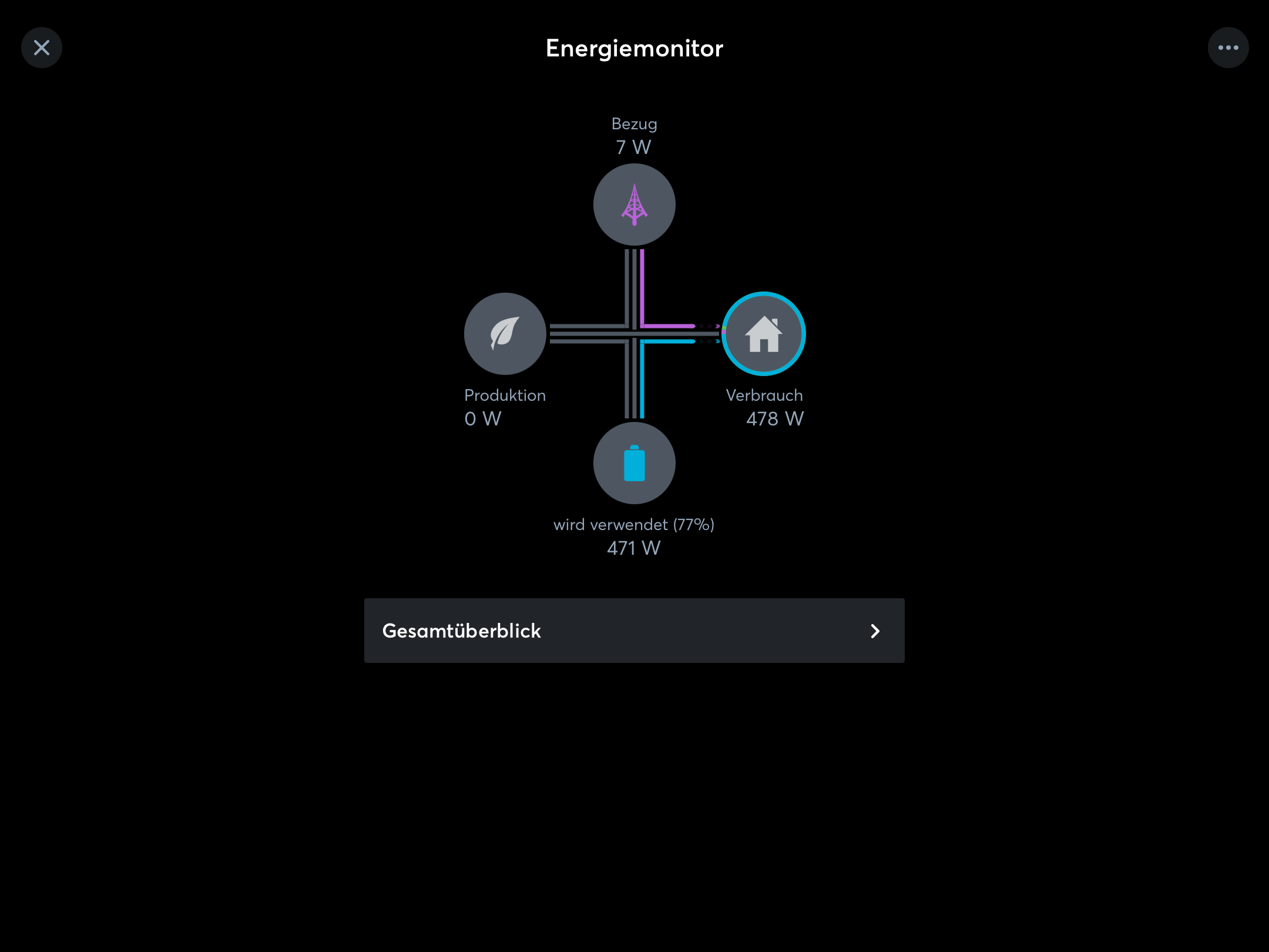

          In der aktuellen Beta ist die Darstellung wieder in Ordnung.
          Aber war das Diagramm immer so klein?

                          Seit dem Update (iOS und Loxone App) funktioniert es bei mir sowohl auf dem iPad (7. Generation) als auch auf dem iPhone 11.

                            Moin… also bei mir ist die Anzeige ( aktuelle Loxone-Beta-App) und iOS 14.5 weiterhin fehlerhaft.
                            Das Ticket habe ich Ende Januar aufgemacht, wurde geschlossen und passiert ist immer noch nichts. Jetzt haben wir fast Mai.
                            Es ist so unterirdisch und mir unbegreiflich warum so etwas nicht kurz mit einem App-Update gefixt wird!!!?!
                            Gruß,
                            Peter
                              Update: Mit iOS Beta Version 14.6 und App Loxone 12.1.2 (2021.5.10.1) wurde der Fehler korrigiert.
