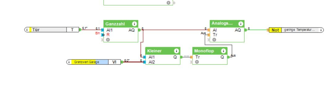

    ich möchte meine Garage mehr in Loxone einbinden.
    Folgendes habe ich vor:
    1. Wenn die Temperatur in der Garage für länger als 12h kleiner 6 Grad ist, möchte eine Mitteilung erhalten. Habt ihr einen Vorschlag wie ich die Dauer einbinde?

    Indirekt dazu: Wenn eine gewisse Temperatur unterschritten wird, soll eine Elektroheizung angesteuert werden. Habt ihr Empfehlungen welche Geräte man dazu nutzen kann?

    1. Nach dem "kleiner" kommt eine Einschaltverzögerung, welches nach 12h später einschaltet.
    Welche Geräte man wozu nutzen kann? Zum Schalten der Heizung oder fragst du nach der Heizung selbst? Der "Aktor" muss einfach die Leistung der Heizung schalten können. Für eine Heizung, welche für eine Steckdose gedacht ist, kannst mit der smartsocket air schalten. Kleines "Achtung". Steckdosen dürfen mit 16A abgesichert sein, Smartsocket Air darf nur 13A schalten. Also nur 13A x 230V = 2990W.

      Danke für die Hinweise.
      1. Anfangs hatte ich auch die Verzögerung im Kopf aber war ich mir unsicher. Hab die nun drin - läuft :-) Mit Geräte meinte ich hier Heinzgeräte. Die Steckdosen werden entweder schaltbar gemacht oder per Socket Air.
