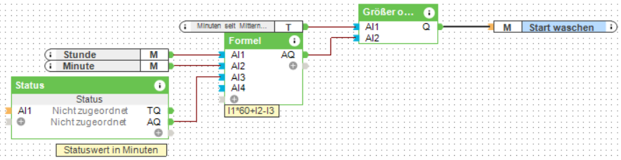

    Ich möchte gern meine Waschmaschine zu einer bestimmten Zeit starten lassen, wobei die Laufzeitdauer des Waschprogramms abgezogen werden soll. Zb. Das Waschprigramme Pflegeleicht 30° braucht 1h 30 min jetzt möchte ich noch die Uhrzeit angeben wann sie fertig sein soll 1.3.2021 um 15 Uhr nun soll loxone berechnen wann der waschvorgang gestartet wird.
    Ich habe zur Visualisierung den Radio Baustein eingefügt dort die 5 meist verwendeten Wascheprogramm eingegeben und über den statusbaustein die jeweilige Laufzeitdauer in sek eingegeben. Jetzt komm ich nicht weiter. Kann mir jemand hier etwas helfen?

    ein bisschen wenig Informationen. welche waschmaschine? wie ist die eingebunden? screenshot der config? usw.
      • 4616
      Genau kann das ohnehin nicht sein da sich die Zeiten während des Waschvorgangs ändern können.

        richtig. hab das bei mir mit aktueller restzeit gemacht und einer pushbenachrichtigung bei Beendigung
      • 5178
      Ich hab nicht begriffen wie oder wo Du die Zeit für das Ende des Waschvorgangs vorgibst.
      Daher gehe ich einfach mal davon aus, dass die gewünschte Stunde und Minute irgendwo im Miniserver vorhanden sind.
      Diese Zeit könntest Du mittels Formelbaustein in Minuten umrechnen und die Zeit der Waschdauer vom Ergebnis abziehen.
      Dann Minuten seit Mitternacht mit dem errechneten Wert mit Grösser oder Gleich Baustein vergleichen.
Ansichten: 1593
Größe: 63,0 KB

          Vielen Dank für eure Hilfe.
          Ich habe einen Sonoff Pow r2 mit Tasmota vor die Waschmaschine geklemmt und über loxberry im MS eingebunden. So sehe ich auch wiviel Strom meine Waschmaschine verbraucht und wie viel mal sie gestartet wurde. Ich habe den Tip von romildo in meine config übernommen. Und hier ist meine screenshot

            Noch ein Tip
            An Stelle der beiden Statusbausteine würde auch einer reichen.
            Du könntest AQ vom Radiotastenbaustein mit einem Statuseingang verbinden und die Bedingung im Statusbaustein auf den jeweiligen Wert machen.
