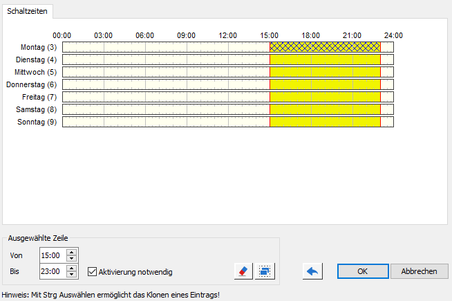

    Hey Leute,
    ich möchte eine Schaltuhr mit dem Betriebsmodus "Schlafen" Aktivieren (Zeiten mit Aktivierung aktiv) .... wenn aber Schlafen (dauerhaft aktiv bis zum nächsten Morgen) vor der eingestellten Zeit in der Schaltuhr aktiviert wurde wird die Schaltuhr nicht aktiviert.... Wie habt ihr das gelöst?
    Zuletzt geändert von andreas221988; 20.02.2021, 10:57.
  • nicmac
    • 118
    Hi Andreas,
    genauso wie du, nur dass die Zeitblöcke einfach vor der frühesten Schlafenszeit beginnen/gesetzt sind ;-) Ich habe das bei uns mit Dekobeleuchtung ähnlich umgesetzt: Aktivierung durch Sonnenuntergang und dann aktiv bis 23 Uhr -> Startzeit in der Schaltuhr 15 Uhr. Bei dir wäre der Sonnenuntergang dann die Aktivierung des Schlafmodus. Jetzt triggert er bei dir quasi ins Leere.

    Ich hoffe, das ist, was du meinst?! Ansonsten könnte der Schlafmodus, da Dauersignal, noch ein Problem sein (weil der Triggereingang der Schaltuhr normalerweise nur einen Impuls erwartet) > einfach noch einen Monoflop dazwischen hängen.

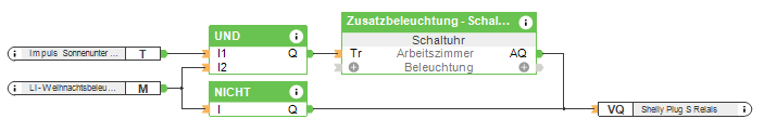

      Ich hab jetzt den Betriebsmodus Gute Nacht mit nem UND Baustein und der Schaltuhr verbunden

        Moin!
        Screenshots deiner Config wären hilfreich. Weshalb ein UND-Baustein?
        Mir ging es eher darum, dass an deinem Tr-Eingang der Schaltuhr dein Betriebsmodus "Gute Nacht" mit zwischengeschaltetem Monoflop hängt und - noch viel wichtiger - du in deinen Schaltzeiten die Zeitblöcke vor der frühestmöglichen Gute-Nacht-Aktivierung beginnen lässt.
        Wenn ihr also frühestens 18 Uhr ins Bett geht, ziehst du dir den Schaltzeitblock bspw. auf 17:00 Uhr > aktiviert wird er ja sowieso erst durch den Impuls auf den Tr-Eingang.
        Ich weiß bisher nur nicht, ob du mich verstehst bzw. ich dich verstehe. Die Frage hattest du mir bisher leider nicht beantwortet
        P.S.: Gerade getestet: den Monoflop brauchst du doch nicht - Tr nimmt auch ein Dauersignal.
