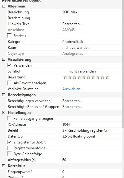

    seit dem November Update gibts bei Kostal Plenticore eine Möglichkeit die Batteriesteuerung extern zu managen und das über Modbus. Hat sich schon jemand mit dem Thema befasst? Konkret habe ich mir überlegt ob ich im Sommer den Max SOC eventuell auf 80% setze, da die Batterie sonst relativ lang auf 100% steht und auch über Nacht nicht leer würde.

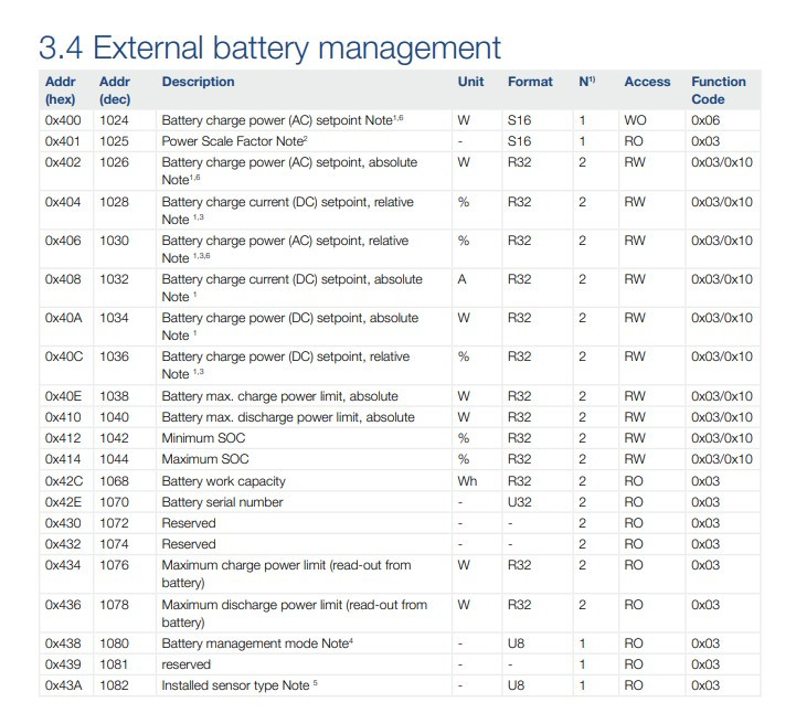

    Auslesen des Wertes geht ohne Probleme mit 1044, nur wie setze ich den Wert? Wäre das dann mit einem Analogaktor zu machen? Funktion Code wäre ja 0x10. Bei der Auswahl finde ich aber nur 5,6, 15,16. Eventuell Funktion Code 16?

    War jetzt eigentlich gar nicht so schwer. Also SOC Max setzen geht über Modbus Analog Actor. IO Adresse 1044. Befehl 16. Datentype 32 Bit floating point. 2 Register für 32 bit anhaken.

      event Befehl 3?
    • Alexander Richter
      Alexander Richter kommentierte
      Befehl 3 funktioniert. Ich bin mir - einigermaßen - sicher, dass ich diesen zuvor auch ausprobiert habe. Danke.
      Hast du auch festgestellt, dass nach max. 3 Minuten der Wert für Maximum SOC wieder gesendet werden muss, da ansonsten die Batterie wieder geladen wird? Ich habe "Zyklisch senden" jetzt auf 120 s gesetzt und damit funktioniert es dauerhaft.

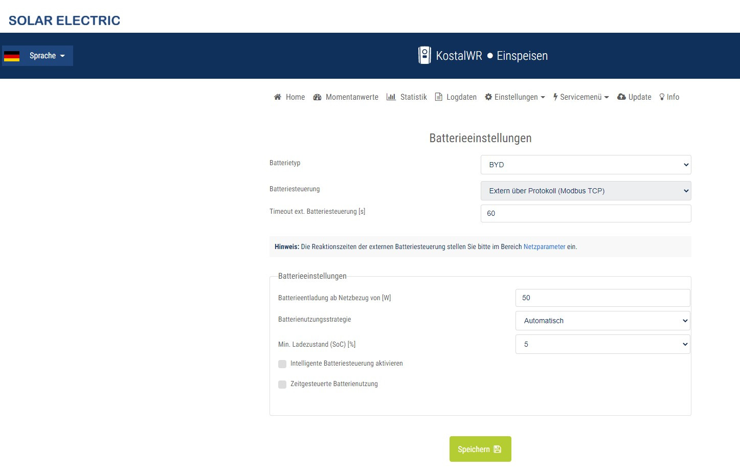

    Hallo Mapchen,
    ich habe gleiches vor, aber in iobroker. Mich würde interessieren, was bei dir im Wechselrichter eingestellt ist?
    Ich kann das Register nicht schreiben und ich meine, das liegt daran, dass die Batteriesteuerung im WR auf intern gestellt ist.
    Wie ist das bei dir?
    Gruß Wolkenschaufler

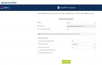

      schaut so aus siehe screenshot. Hast du auf die neue Version upgegraded?

        Danke dir! Ja habe ich. Es ist die aktuelle Version, allerdings steht bei mir bei Batteriesteuerung "intern". Und das lässt sich leider nur mit Installateurzugang ändern...
        Lässt sich bei dir trotzdem noch die intelligente Steuerung von Kostal aktivierten?

          Den Haken kann ich setzen. Glaube, dass wenn externe Steuerung eine Zeit nichts mehr schickt übernimmt Kostal wieder. Sonst ist das nicht mehr relevant.

              So, mein WR akzeptiert jetzt seit gestern auch die externe Batteriesteuerung über Modbus.

              Habe noch das gleiche Thema offen, müsste nicht der SOC min geändert werden mit 1042 damit der mind. Ladestand (SOC) geändert wird am WR?
              Über einen Printscreen der Config würde ich mich freuen.
