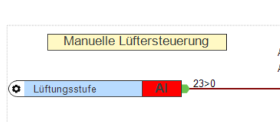

    nach dem Update ist meine eigentlich seit Jahren fehlerfreie Einbindungs meines Lüftungsgeräts via Modbus TCP nicht mehr funktional.
    Vor dem Update:
    Analogsensor liest Werte zwischen 0 und 4 ein. Diese werden vom Lüftungsgerät vorgegeben und Stellen die Stufen dar. 0 = Away, 1 = Stufe 1 ...
    Nun gibt der Sensor am Ausgang jedoch komische Werte aus.
    Wenn eigentlich vorher eine 1 anlag, liegt was an, das so aussieht: 23>0
    Damit kann ich nichts anfangen.
    Kann jemand das eingrenzen?

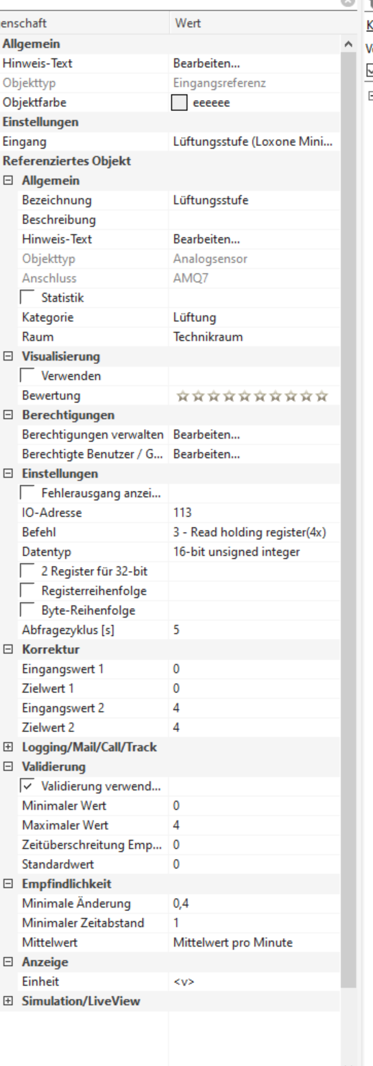

    Wie sieht denn deine Modbus Konfiguration dazu aus?
    Wie ich das sehe, hast du eine Validierung aktiv, die vermutlich nur Werte zwischen 0 und 4 oder so aktzeptiert. Hier ist der Wert "23" außerhalb des Wertebereichs und wird auf den Standardwert (0) korrigiert. Daher wird das 23>0 kommen.
    Es scheint ja mit der Config 12 auch bei RS232 ein Problem zu geben, wo anscheinend die Vorzeicheninterpretation sich anders verhält. Liest du signed oder unsigned aus?

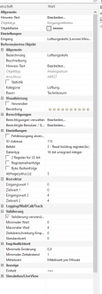

      Benjamin Jobst Modbus Config anbei.
      Nochmals erwähnt, das lief bisher genaus SO problemfrei, auch mit der Validierung. Die 23 war bisher noch nie aufgetaucht.
      Ich lese unsigned aus.
      Habe dazu mal ein Ticket eröffnet, mal sehen, was kommt. Das mit der Telenot hatte ich auch gelesen..
