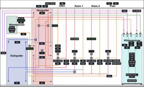

    Hallo, aktuell beschäftigen mich 2 Themen:
    Wie kann ich die Wärmepumpe optimal steuern? Im Einsatz ist eine Wärmepumpe von Alpha Innotec, angeschlossen über Modbus. Bisher steuere ich die Wärmepumpe durch die Vorgabe einer Solltemperatur beim Rücklauf, sowohl für den Heizbetrieb als auch für Warmwasser. Das Ziel ist, die Wärmepumpe möglichst optimal zu betreiben, wenige Starts und keine sehr hohen Temperaturen. Das Ergebnis ist bisher noch nicht optimal, die WP schaltet sehr oft ein und aus. Hat jemand eine gute Idee?
    Weiters bin ich auf der Suche nach einer guten Lösung um den Fußboden (Stein) in der Übergangszeit zu temperieren. Bedingt durch die Sonneneinstrahlung läuft die Heizung nur noch selten und daher ist der Steinboden dann relativ kalt, ca. 22°. Daher möchte ich unabhängig von der Raumtemperatur den Steinboden auf ca. 25° erwärmen. Hat jemand Erfahrung mit einer solchen Lösung?
    Ich freue mich auf gute Ideen :-)

        Wenn das ginge wäre es optimal, geht bei mir aber leider nicht. Die Wärmepumpe liefert die Energie für Warmwasser und Heizung in einen Heizpuffer bzw. für die Kühlung in einen Kühlpuffer. Von diesen 2 Puffern werden 4 verschiedene Heiz- bzw. Kühlkreise versorgt, Heizkreis 1 und 2, Holzofen, Pool. Daher kann ich nicht die gesamte Logik in der Wärmepumpe abbilden. Aber natürlich will ich möglichst viel Intelligenz der Wärmepumpe nutzen. Aktuell steuere ich die Wärmepumpe über die Sollwerte für den Rücklauf, funktioniert schon sehr gut, wollte das nur noch optimieren.

                Hallo und Danke für die Antworten, Hinweise und Ideen.
                Nicht alles ist mir klar, daher mal zuerst mehr Informationen, über die aktuelle Installation
                Wärmepumpe, Alpha Innotec, 19 kW
                Heizpuffer 1500 Liter
                Kältepuffer 300 Liter
                Ventile für die Umschaltung von Heizen bzw. Warmwasser auf Kühlen
                Heizkreis 1, Fußboden und Wände, heizen und kühlen, ERR
                Heizkreis 2, Bad, Ofenbank, Befeuchter, höhere Vorlauftemperatur als HK 1
                Holzofen, liefert überschüssige Energie in Puffer
                Pool, heizen über Wärmetauscher
                Frischwasserstation
                jeder Kreis hat eine eigene Umwälzpumpe und Mischer, Sensoren für VL, RL und Durchfluss
                Aktuell steuere ich die Wärmepumpe über die Sollwerte für Warmwasser (im oberen Bereich des Heizpuffers) und für die Heizung. Die bisherige Programmierung hat über den Winter sehr gut funktioniert, nun möchte ich das System aber optimieren.
                @ Klartext - was meinst du mit Überdimensionierung, unnötiger Heizungspuffer und Wärmesenke?
                @ Mango - Fühler im Boden habe ich keine, allerdings weiß ich, wann und wie lange mit welcher Vorlauftemperatur geheizt wurde; daraus möchte ich versuchen, die Bodentemperierung zu steuern; Kühlen werde ich den Boden auf keinen Fall, dafür habe ich Wände;
                @ bastelbert - Danke für Heizkurve, ein interessantes Werk; im Moment weiß ich noch nicht genau, was ich mit anfangen soll, da die Wärmepumpe über den Puffer von der FBH entkoppelt ist.
                Schönen Sonntagabend noch
                Thomas

                • Klartext
                  • 426
                  Wenn du 19kW WP sagst würde ich wenn wir von einen Neubau ausgehen sagen das du ohne Fenster geplant hast oder eine große Villa ​​​​​​
                  Überdimensionierung wäre ist typisch für eine WP da auf die Heizlastberechnung (die eh schon zu viel ist da keine internen und solaren Gewinne berücksichtigt werden) noch einen ordentlichen Aufschlag drauf haut (schwup di wup ist man bei der doppelten Größe)
                  Am effizientesten ist die WP wenn man gleichmäßig mit möglichst niedrigen Vorlauf durchheitzt, macht ein Dazwischen geschaltener Puffer aber wieder ein Stück kaputt da du hier eine wesentlich höhere Temperatur für den Übergang brauchst dafür geht eine zu große WP mit ERR aber nicht auf Störung
                  http://aquarea.smallsolutions.de/ind...e%20zirkuliert.
                  Aber ich hab keinen Plan was du für ein Haus hast und was dein Pool so macht, deswegen erlaube ich mir hier kein Urteil
                  ​​​​​​​Den Kältespeicher verstehe ich aber nicht, 300l im Vergleich zum Estrich sind nichts an Speicherleistung selbst 1500l sind da nicht nennenswert, warum nicht direkt darauf?
                  • Vorarlberger
                    • 24.03.2018
                    • 25
                    Wieso ohne Fenster? Fenster haben wir genug ;-)
                    Die überdimensionierte WP ist dem Pool geschuldet, meine Vorgabe war, den Pool in ein paar Tagen auf 28° zu heizen, auch in der Übergangszeit.
                    Den Kältepuffer für die Kühlung brauche ich für die Wände, ich will nicht den Boden kühlen.
                    Den Speicher benötige ich meiner Meinung nach schon, da ich Wärmeleistung aus dem Holzofen speichern will und sehr unterschiedliche Verbraucher mit unterschiedlicher Vorlauftemperatur bedienen muss (Frischwasser, Befeuchter, Pool, Ofenbank, etc.). Die Wärmepumpe möchte ich möglichst schonend einsetzen, Energieeffizienz ist zweitrangig, habe genug PC auf dem Dach.
