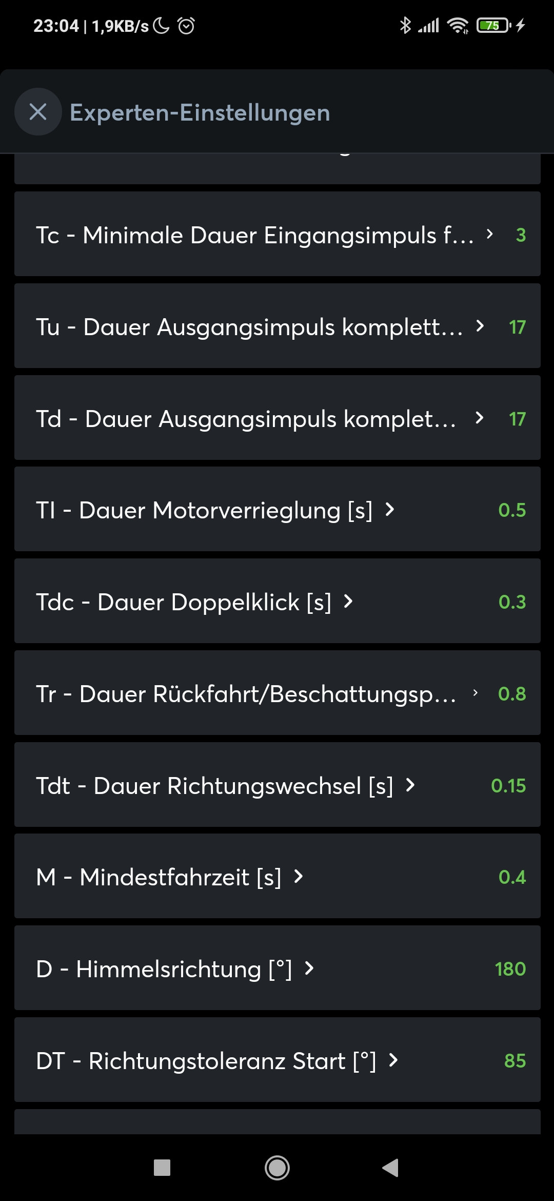

    bin gerade drüber die Beschattungsautomatik einzubinden. Über die Raumregelung wird ja der QS auf dauer 1 gesetzt, den habe ich mit AS der Beschattung verbunden. Kann man die Position im Baustein vorgeben, wie weit er runter fahren soll, oder benötige ich noch externe beschalltung mit Analogvorgabe auf Alp?
    Aktuell fährt der Rollo fast zu, aber eben auch nicht ganz :-D.( was er ja auch nicht soll )
    Option bei Raumregelung (Sonnenscheinverwenden ist aktiv)
    Option bei Beschattung ist Ma ->2
    Weiß nicht, ob das relevant ist

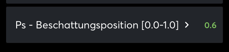

    In den Eigenschaften des Beschattungsbaustein kannst du die Vorgabe machen.
    1 = 100% geschlossen, 0,6 = 60% geschlossen.
    Ich kann dir gerade nicht sagen, wie der Punkt heißt

      Also irgendwie bin ich blind, finde da nix . Bin da eh nicht so der Fan von, denke werde das dann über Alp machen.

        Das müsste der Punkt PS sein, so steht es zumindest in der App.

          So jetzt aber . Und wo finde ich den Punkt? Finde den weder in der config noch in der App ..

            In der App auf Experteneinstellungen und dann ganz unten. In der Config müsste das auch unter Eigenschaften sein, dort wo du die Himmelsrichtung einstellst.

              Nach langem Rum suchen, gefunden, aber es heißt dort TR und fällt auch nicht gleich auf....

                Ah du hast Raffstores?!
