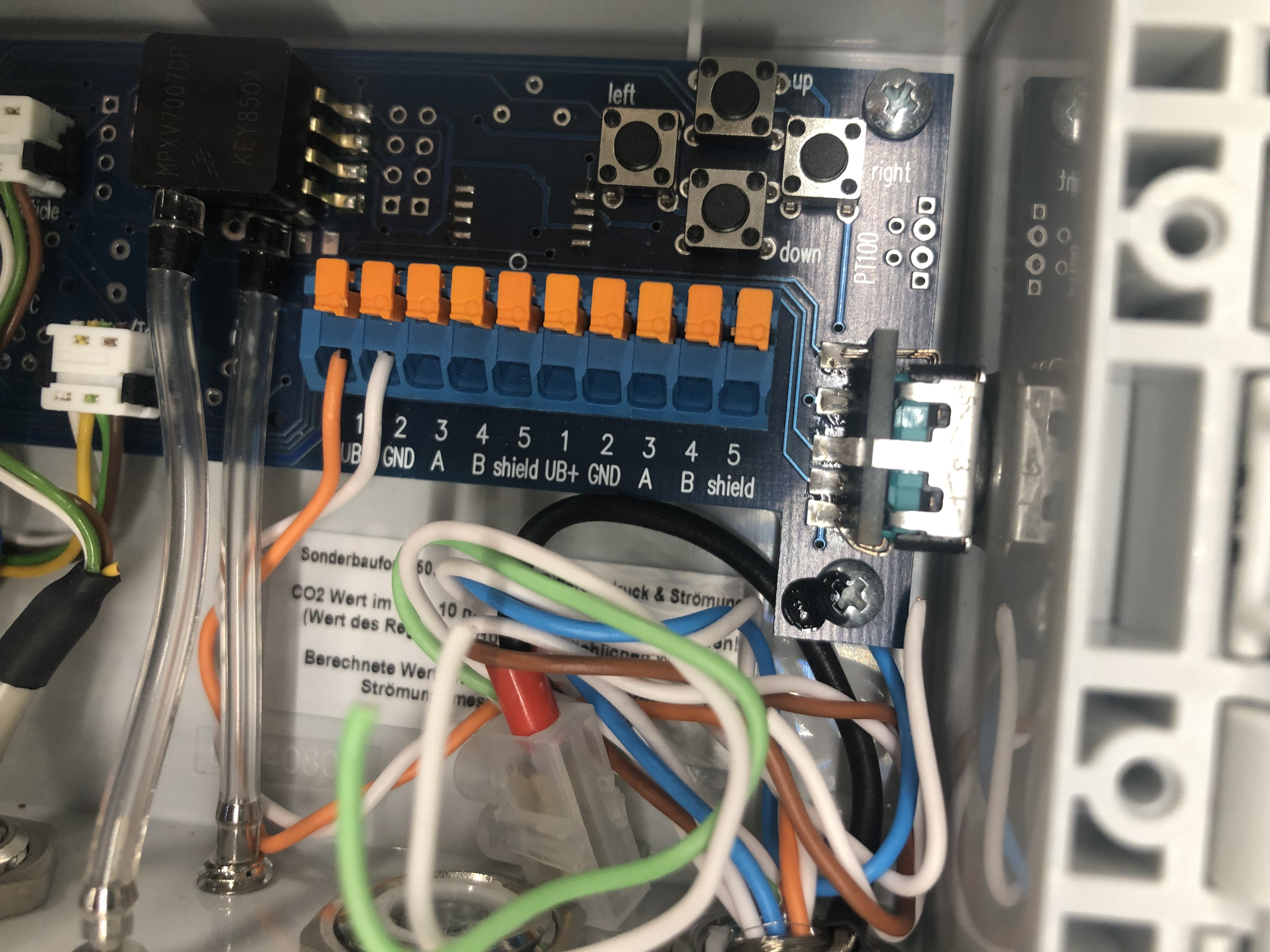

    Zum einen bin ich mir bei der Verkabelung nicht sicher ob und wo ich GND von der Modus-Extension an meiner Sensor-Platine auflege.
    Ich habe ein Bild davon angehängt.
    Kommt GND auf "shield" oder lasse ich es komplett weg?

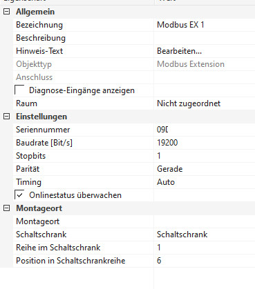

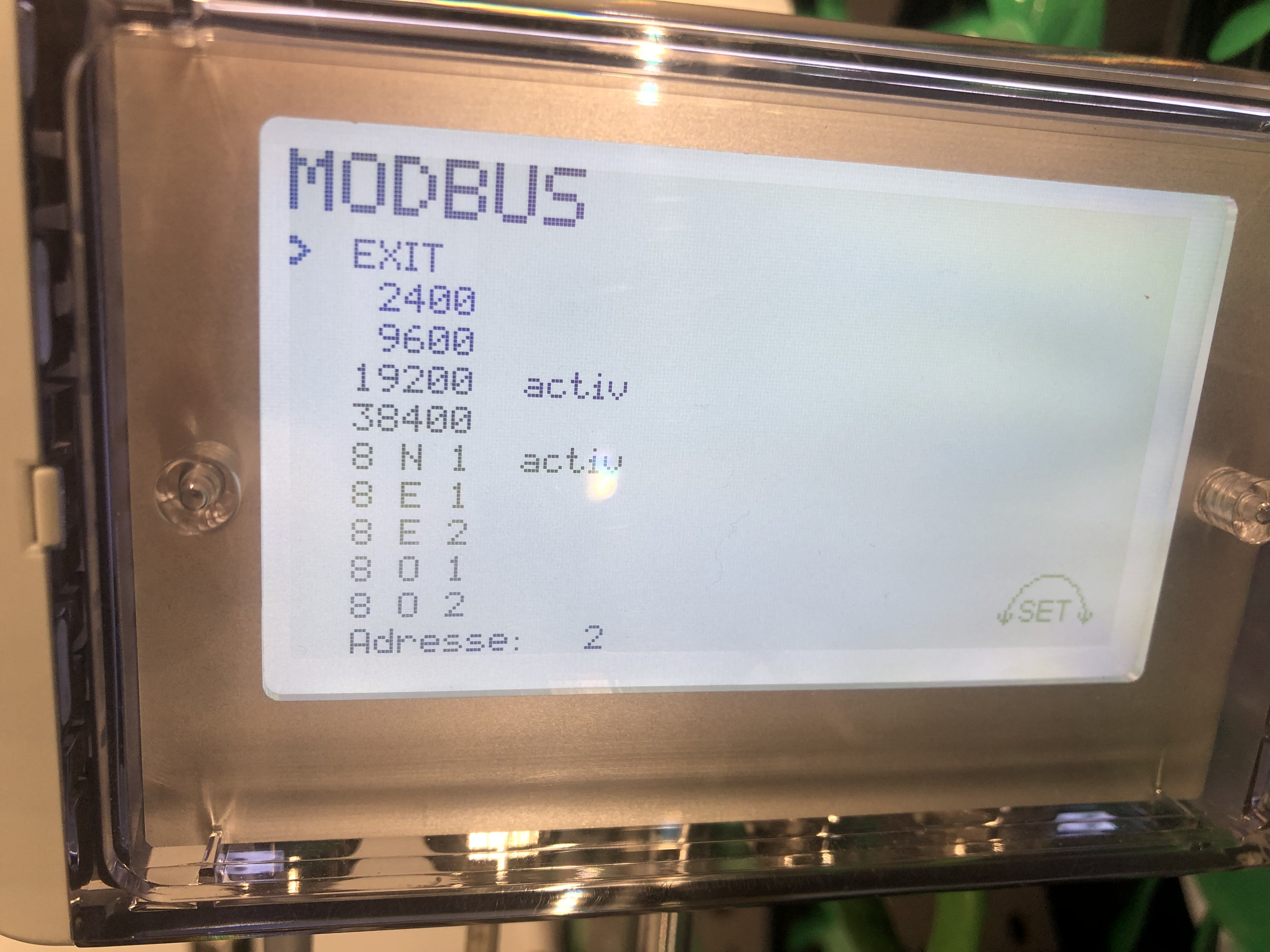

    Zum anderen die Frage zu den Kommunikations-Parametern.
    Ich muss ja in allen am Modbus angeschlossenen Geräten die gleichen Parameter einstellen.
    Habe ich alles richtig eingestellt? Siehe Bilder.
    Der Loxone Stromzähler hat die Adresse 1 und meine Sensor-Plattform hat die Adresse 2.

      Ich habe jetzt das Kabel von der Modbus Extension an A und B auf der Sensor-Plattform geklemmt. (Ohne GND zu verbinden.)
      Den Abschluss-Widerstand habe ich dort auch zwischengesetzt, da es jetzt das letzte Modbus Gerät in der Linie ist.
      Der Drehstromzähler liefert wohl weiterhin Werte, also scheint die Verkabelung OK zu sein.

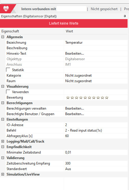

      Allerdings bin ich noch nicht wirklich weiter mit der Abfrage der Werte aus dem Register der Sensor-Plattform .
      Ich habe für mein "Modbusgerät 2" einen Sensor erstellt, wie in der Loxone Anleitung hier beschrieben: https://www.loxone.com/dede/kb/kommu...it-modbus-rtu/
      Leider ist diese Anleitung nicht besonders detailliert. Dort wird in einem Screenshot vom Eigenschafts-Fenster eines Sensors gezeigt dass man folgende Werte einstellen kann:
      IO-Adresse, Befehl, Datentyp und Abfragezyklus.
      Allerdings gibt es bei mir in meinen Sensor-Eigenschaften die Position "Datentyp" nicht!
      Die IO-Adresse habe ich auf "2" gestellt, da die Temperatur in der Modbus Anleitung der Sensor-Plattform im "Lese-Register" unter "02" zu finden ist.
      Mache ich da einen Fehler? Muss das erst noch umgerechnet werden?

        Mittlerweile bin ich etwas schlauer durch Ausprobieren.
        Ich bin dahinter gekommen, dass ich statt eines Digitalsensors einen Analogsensor einfügen muss.
        Jetzt habe ich auch die Eigenschaft "Datentyp" .
        Da ich in der Modbus-Dokumentation des Herstellers keine Informationen zu "Befehl" und "Datentyp" gefunden habe, habe ich alles mögliche systematisch durchprobiert.
        Prinzipiell funktioniert es, also er ließt einmal den richtigen Wert (Temperatur in meinem Fall) aus.
        Das Problem ist nur, dass sich der Wert dann nicht mehr ändert und nach ein paar Minuten wird der Status des Modbus-Gerätes auf Rot gesetzt Fehler "Modbus Gerät 2 liefert keine Werte".
        Ein paar Minuten später zieht er sich dann wieder den aktuellen Wert von Sensor und die Fehlermeldung verschwindet. Manchmal aber auch nicht da bleibt der Fehler.
