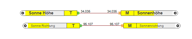

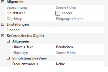

                Hat es eigentlich einen Grund warum man Sonne Höhe und Sonne Richtung nicht visualisieren kann?
Ansichten: 532
Größe: 10,1 KB
                Ich habe es mal an 2 Merker gehängt:
Ansichten: 538
Größe: 7,9 KB

                  Du meinst, die Eingänge von der Zeit selbst kannst du nicht aktivieren, nur über einen Merker oder über den Statusbaustein?
                    Lightpicture kommentierte
                    Das habe ich nicht gesehen, habe beide über einen Statusbaustein dargestellt.

                  • 4071
                  Hallo GeoPod
                  Gerade andere Zeit Funktionen kontrolliert.
                  Bei allen Zeit Funktionen ist es nicht möglich sie direkt in der VIS anzugeigen,
                  nur über Merker oder Statusbaustein.
                  Wird seitens Loxone so gewollt sein.
