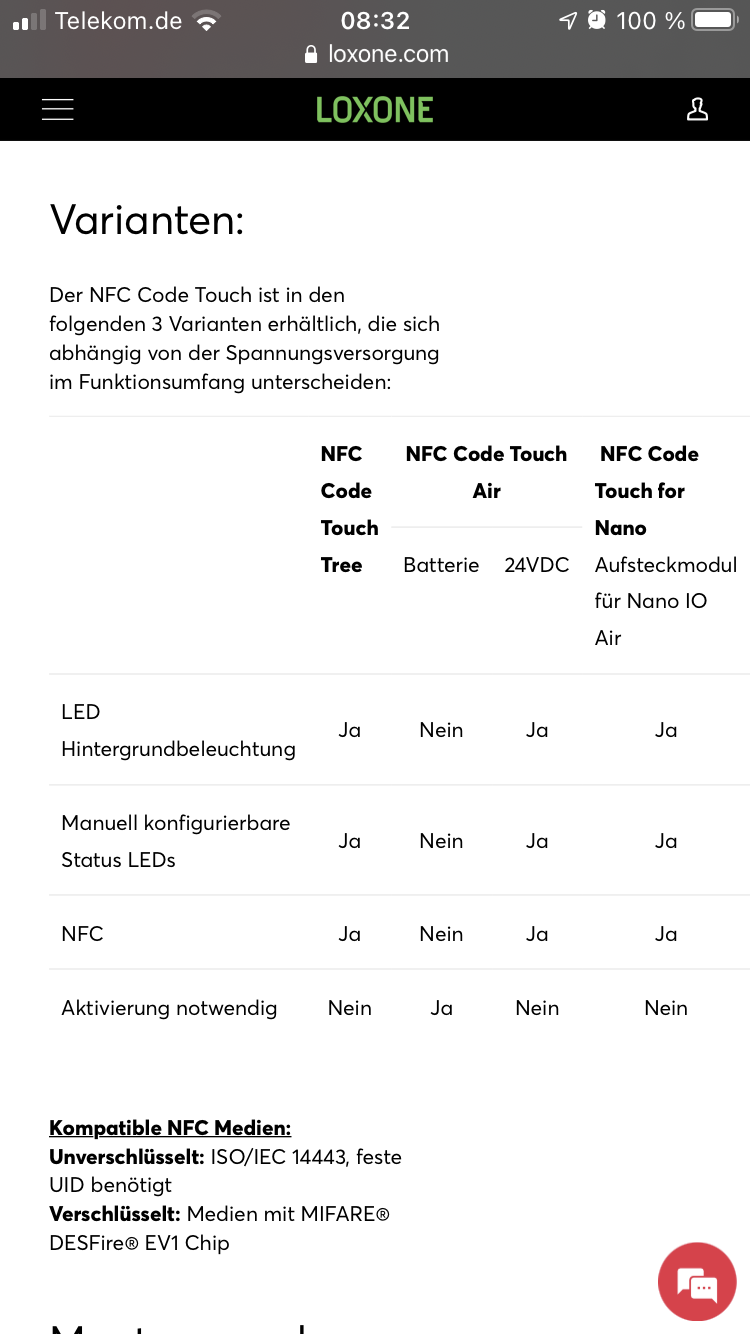

    bringe die LED nicht zum laufen, auch wenn ich diese über den Eingang z.B. Ir direkt ansteuere, keine Reaktion
  • Mango
    • 10.10.2015
    • 681
    Geht ja auch nicht bei der Air Variante
    Take it easy, but take it.
      • 3318
      Also ich habe auch die Air Variante, jedoch extern versorgt. Hier läuft das natürlich, wie in der Doku angegeben.
        hallo Mango
        Danke für deine Antwort. Damit habe ich nicht gerechnet, warum gibt es denn diesen Eingang bei der Air-Variante?
          ah danke Thomas, dann werde ich den Touch mit direkter Stromversorgung betreiben
            hallo zusammen, nur frage ich mich wo mann diese externe Stromversorgung am NFC Touch Air anschliesst, find nichts im Netzt dazu
              • 3318
              Wo hast denn im Netz gesucht?
              Doku lesen!
              Seite 2 und oder Seite 5

                hallo Thomas, vielen Dank, dieses Dokument habe ich gesucht, leider nie den richtigen Link gefunden.
                  einen Dank an alle die mir geholfen haben, nun funktioniert alles so wie ich mir das vorgestellt habe.
