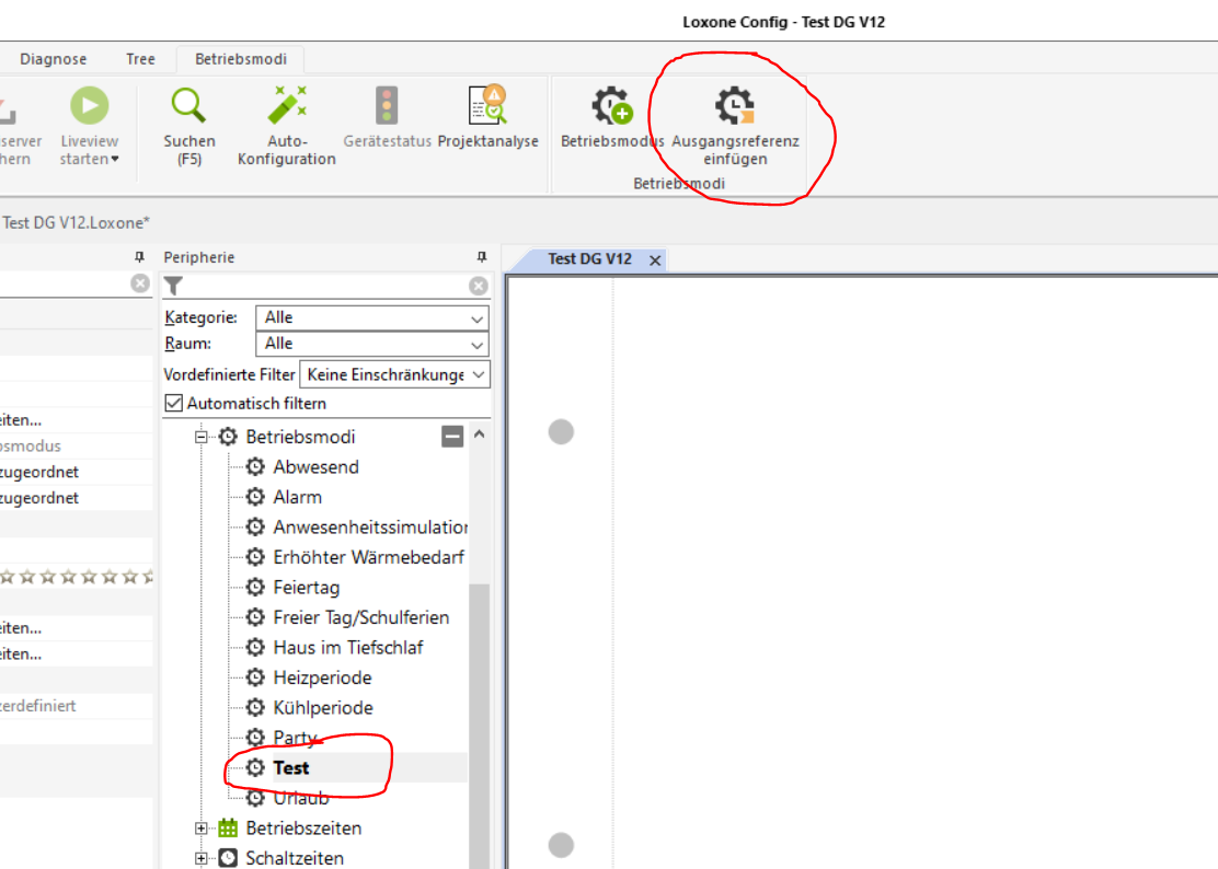

    Betriebsmodus erscheint ab Config V12 nur noch als Eingang
    wenn ich einen neuen Betriebsmodus erstelle und diesen auf eine Seite ziehe, sollte dieser normalerweise als Ausgang angelegt werden und jede weitere Instanz als Eingang.
    Seit dem Update auf v12 erscheint der Betriebsmodus bei mir immer als Eingang. Dieser kann also nicht eingeschaltet werden.
    Hat noch jemand dieses Problem?
    Viele Grüße Michael
    Das kann ich bestätigen.
    Ein neuer Betriebsmodus, erstmals auf eine Seite gezogen, erscheint als Eingang, aber nicht als Ausgang.
    Somit kann man den neuen Betriebsmodus nicht via Logik aktivieren.
    Machst ein Ticket?
    • Thomas Kührer
      • 398

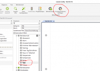

      es gibt eine Schaltfläche zum anlegen des Ausgangs:
Ansichten: 786
Größe: 160,9 KB
        Tatsache! 👍

          Ah OK. Vielen Dank.
