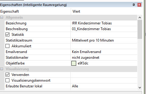

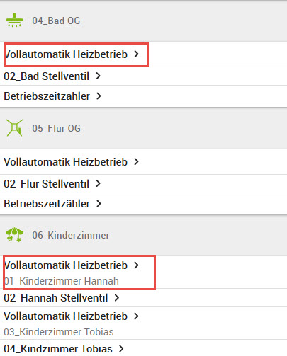

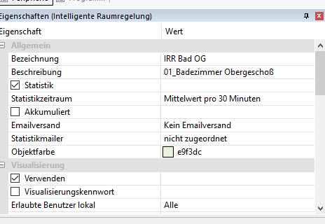

    ich habe ein unterschiedliches Verhalten entdeckt, das ich nicht verstehe bei der Anzeige von IRR Bausteinen.
    Bei manchen Bausteinen wird die Beschreibung ebenfalls angezeigt, bei anderen jedoch nicht, ich kann aber keinen Unterschied in der Config finden.
    Vielen Dank
    Stefan

    hallo,
    liegt es daran das dies die einzige raum ist mit zwei irr Bausteinen?
    Ich hätte gerne immer diese Anzeige das die Beschreibung ebenfalls angezeigt wird.

      Eigentlich wird bei ALLEN Bausteinen die Beschreibung STATT der Bezeichnung angezeigt, wenn diese eingegeben wird.
      Beim IRR (und jetzt auch bei Lichtsteuerung?) wird die Bezeichnung bzw. Beschreibung nur angezeigt, wenn es zwei oder mehr in einem Raum oder Kategorie gibt.
