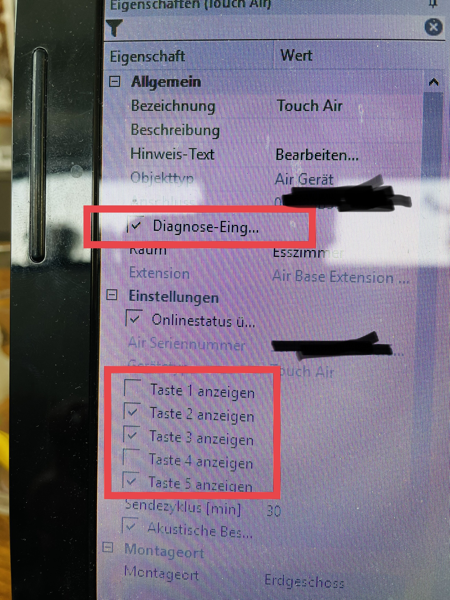

    ich möchte den Automatik Designer nutzen, um via Tastendruck bestimmte Aktionen anzulegen.
    Leider finde ich die Loxone Touch Taster nicht als Eingangsvariablen.
    Könnt Ihr mir sagen, wie ihr das Thema löst?

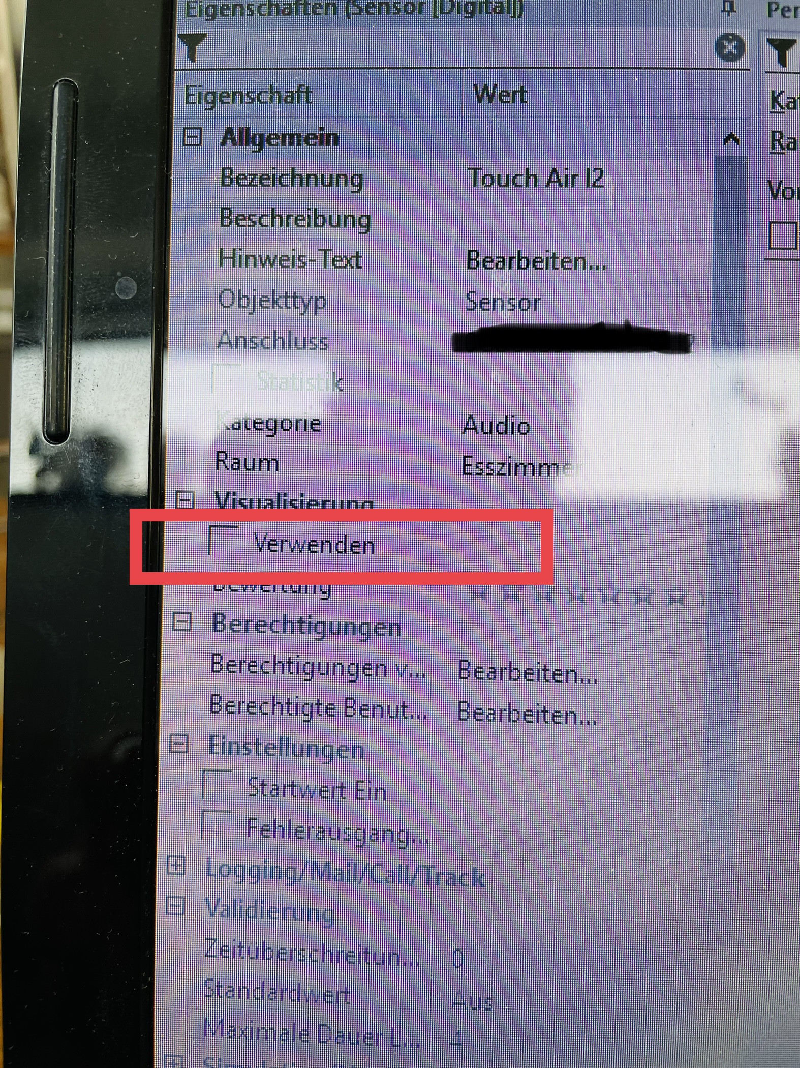

    Du musst in der Config bei dem Taster den du benutzen möchtest „VERWENDEN“ anhaken dann taucht er auch im Automatik Designer auf.

      Vielen Dank für deine Antwort. Leider finde ich für T5 die Checkbox "Verwenden" nicht.
      Jedoch für Temperatur / Luftfeuchte / Orientierungslicht gibt es die Checkbox "Verwenden".
      Kannst du bitte nochmal schauen ob es bei dir auch so ist? Vielen Dank
      (Ich habe config version 12.0.2.24)

        Du musst erst DIAGNOSE EINGÄNGE ANZEIGEN auswählen, dann die Tasten die du möchtest und dann in den Eigenschaften der Taste VERWENDEN anhaken.
        • Buerschle
          • 27.03.2019
          • 59
          Hallo Gargamel, super, vielen Dank das funktioniert einwandfrei. Vielen Dank.
