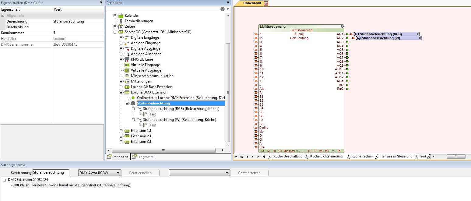

    stehe mal wieder auf dem Schlauch. Bin gerade dabei einen DMX Dimmer einzubinden, aber bekomme Ihn nicht zum laufen ....;-( Jemand ne Idee was ich falsch mache ?
    Irgendwie steht im DMX Monitor "kein Kanal" ....

        Die DMX-Extension im Hardwarebaum hinzugefügt, ist auch online. Dann über den DMX Monitor meinen DMX Dimmer gesucht. Im Monitor finde ich den Dimmer direkt mit dem Vermerk "Kanal nicht zugeordnet". Dieser lässt sich dann auch über Gerät hinzufügen einbinden ( Automatisch Kanalnummer 1 ). Hier dann manuell auf Kanal 5 umgestellt.
        Der DMX Dimmer leuchtet auch konstant Organge.

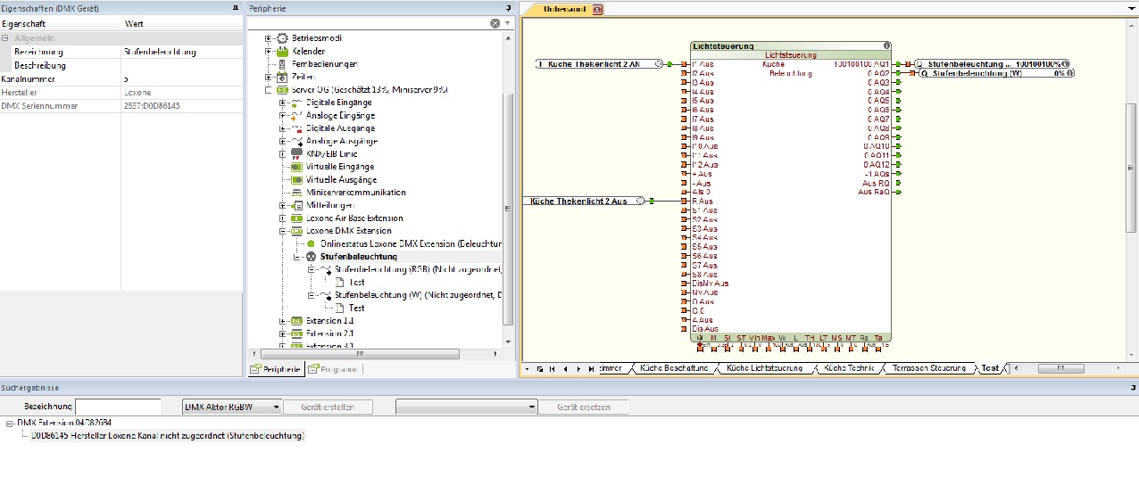

        Habe mal einen besseren Sceenshot eingestellt.
          Um welchen DMX PWM Dimmer von Loxone geht es denn? Gibt ja verschiedene Modelle.
          Und warum genau stellst du die Kanalnummer um? Wenn der Dimmer automatisch gefunden wird, dann muss ja die Kanalnummer schon stimmen. Zumindest ist das bei den älteren Loxone PWM Dimmern der Fall, da hat man mit den Kanälen eigentlich nichts zu tun und muss wenn dann nur die Konfig direkt am PWM Dimmer über die Dip-Taster laut Anleitung ändern.
            Ich nutze den Loxone RGBW DMX 24V Dimmer. Im DMX Extension Monitor zeigt er mir den Dimmer zwar an, allerdings mit dem Vermerk "Kanal nicht zugeordnet". Nach dem "Gerät erstellen" ist das mit Seriennummer und Kanalnummer 1 in der Peripherie-Übersicht gelistet mit 2 Aktoren RGB + W. Diese beiden ziehe versuche ich dann wie im Screenshot in die Visu einzubinden. Dort erscheinen die beiden auch, leider ohne das Licht an oder aus geht ;-(

              und als Treppenbeleuchtung hast du einen RGBW Stripe angeschlossen oder 4 Weiß Kanäle/Stripes/Lampen? Und warum verwendest du Kanal 5 wie in allen Screenshots zu sehen? Nach dem initialen Hinzufügen auch schon Config im Miniserver mit Reboot durchgeführt?

                Habe ein RGBW Stripe angeschlossen. Ich habe mir die Problematik im alten Forum durchgelesen, hier wurde vergessen die Bezeichnung einzutragen um das Gerät zu erstellen. Habe ich gemacht gemäß der Anleitung. Als Startkanal wird mir von Loxone Kanal 1 vorgegeben, auch diesen habe ich gelassen.
                Also meine Probelmestellung ist die gleiche wie bei Murat unter dem oben genannten Link, nur das ich die Bezeichnung eingegeben habe, Gerät wird erstellt, aber trotzdem blinkt er orange.

                  Du hast im Lichtsteuerungsbaustein RGB gewählt?
                Ich bekomme nach dem erstellen des Dimmers 2 Aktoren ( RGBW + Weiß ) diese habe ich im Lichtbaustein auf Ausgang 1 und 2 gezogen. Muss ich noch was umstellen ? Bzw wo ?
                  Habe den Baustein Lichtsteuerung
                    siehe Kommentar #8.1
                      Ja beim RGB Aktor habe ich im Lichtbaustein Typ RGB und beim Aktor W Dimmer 0-100%
                        Problem gelöst nach Rücksprache mit dem Support. Die Extensions hatten verschiedene Firmware Versionen, deshalb ist nichts gelaufen. Nach dem Update funktioniert die Geschichte wie gewünscht.
