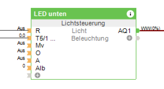

    Bezeichnung Baustein in Visu
    bekomme bei einem Lichtbaustein in der Visu die Bezeichnung nicht angezeigt
    Klicke auf die Grafik für eine vergrößerte Ansicht  Name: Bildschirmfoto 2021-03-12 um 12.46.31.png Ansichten: 0 Größe: 33,5 KB ID: 295959 Klicke auf die Grafik für eine vergrößerte Ansicht  Name: Bildschirmfoto 2021-03-12 um 12.45.40.png Ansichten: 0 Größe: 14,7 KB ID: 295963

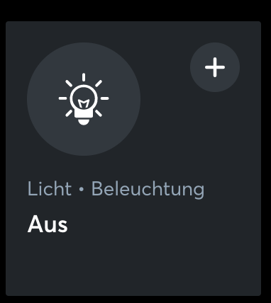

    eigentlich sollte ja in der Visu "LED unten" stehen
    ursprünglich war das Lichtsteuerung V1 dann konvertiert - Baustein auch schon gelöscht, abgespeichert und neu eingefügt
    jemand eine Idee?

    Möglicherweise ein Leerzeichen im Beschreibungsfeld?

    soll da kein Leerzeichen rein dürfen?
    aber egal - geht auch nicht

      lustig oder aber auch nicht
      wenn ich einen zweiten Lichtbaustein mit reinmache funktionieren beide - mit einem nicht
        • 2670
        ja das ist aus Loxone Logik so.
        Du bist ja in der Raumansicht. Hast Du ein Lichtbaustein dann wird er nur als Beleuchtung angezeigt, da Du ja in diesem Raum nur einen hast.
        Hast Du mehr als ein Lichtbaustein in einem Raum, werden die Namen angezeigt.
        Ist mir auch schon aufgefallen, finde ich auch ein wenig schade.

          ok Danke das wusste ich nicht
          ist aber nicht nur in der Raumansicht auch bei den Ansicht Funktionen
          das zweite Licht in dem Raum habe ich mit Dimmerbaustein gelöst und Visu über Status dargestellt
          ManoMan - wie lange ich damit jetzt rumgemacht habe
            Das ist aber schon seit 2016 so und daher nicht wirklich was neues
