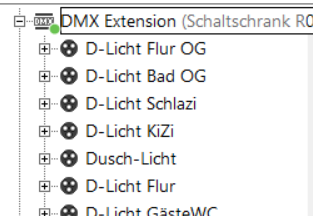

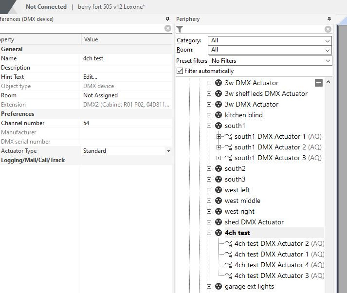

    Ich hab bisher so einige RGBW LED DMX Controller im Haus verbaut die ich von Loxone ansteuere.
    Jetzt würd ich gern noch so einen 4 Kanal Controller kaufen, abere statt eines RGBW Stefiens 4xWW damit ansteuern. Da jeder Kanal seine eigene Adresse hat müsste ich das doch innerhalb von Loxone so abbilden können das der MS denkt er hat 4 getrennte Controller (damit auch 4 Lichtkreise) zur Verfügung. Geht das so? Hat sas mal jemand umgesetzt?
    danke und Gruß, Till
    • 2659
    ja klar geht das. der Controller hat 4 Adressen.
    Hier bei mir z.B. ein Controller mit 4 Adressen udn 4 Ausgängen für Flur OG, Schlafzimmer, Badezimmer und Kinderzimmer. Ein Controller 4 Lichtkreise.

    Ich bin mir nicht mehr ganz sicher mit der config (zu lange her). ich glaube Du musst dann 4 Mal einen einfachen DMX Aktor einfügen.
    • jaeti01
      jaeti01 kommentierte
      super danke für die Bestätigung! So hatte ich mir das vorgestellt.

    or add a single 4 channel dmx device and then set the start address Klicke auf die Grafik für eine vergrößerte Ansicht
