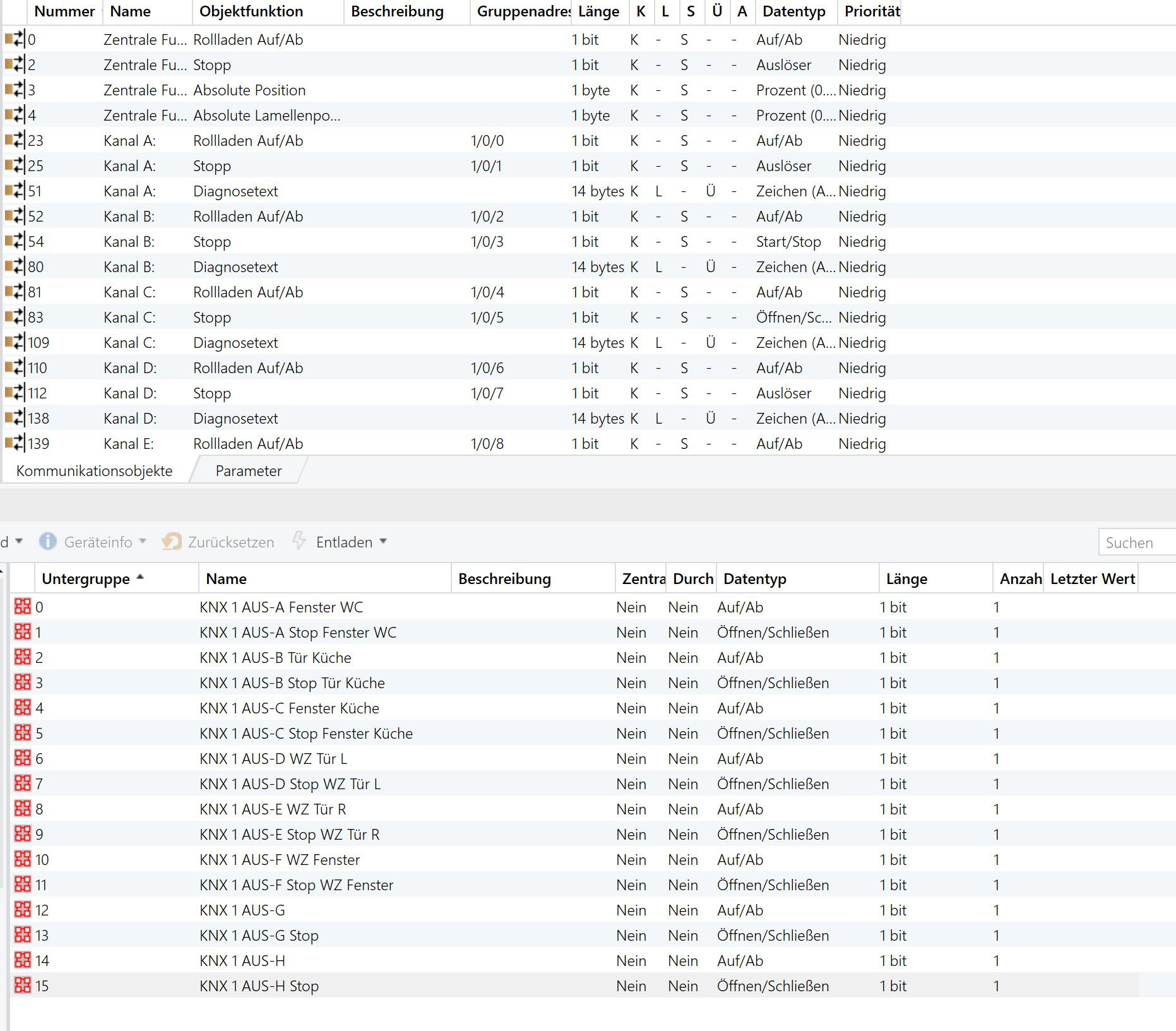

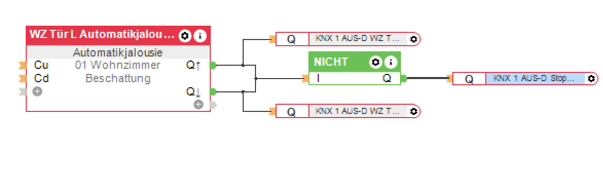

    habe ne Frage an Euch wie man es richtig programmiert?
    habe es aktuell so gelöst!
    Ziel ist Jal-BAustein damit ich es auch sehe ob die offen oder geschlossen sind.
    Hätte ich bloss keine MDT Aktoren gekauft Kann ich unter Ets mit Status Aktuelle Position arbeiten bzw an Loxone übergeben?

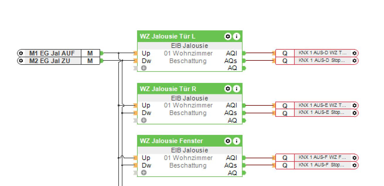

    so habe es noch mal über erweiterte Aktoren so versucht!!! Was ich aber habe beim Stoppen dass er kleine Bewegung in die andere Richtung macht? warum?
    Was mache ich da falsch?

      Ich habe erst kürzlich einen MDT Jalousieaktor in Betrieb genommen und bin restlos zufrieden.
      Rein optisch scheint die Konfiguration identisch. Einrichtung nach Loxwiki
      Das einzig Spezielle an das ich mich erinnere ist, dass ich im Aktor die (Default-)Laufzeit erhöhen musste. Die muss natürlich grösser sein als die effektiven Verfahrzeiten.

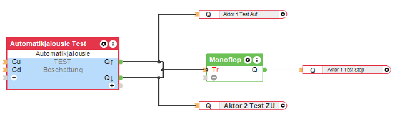

        kann mir einer dabei helfen warum beim Stoppen er kleine Bewegung in die andere Richtung macht?
        • darkrain
          • 563

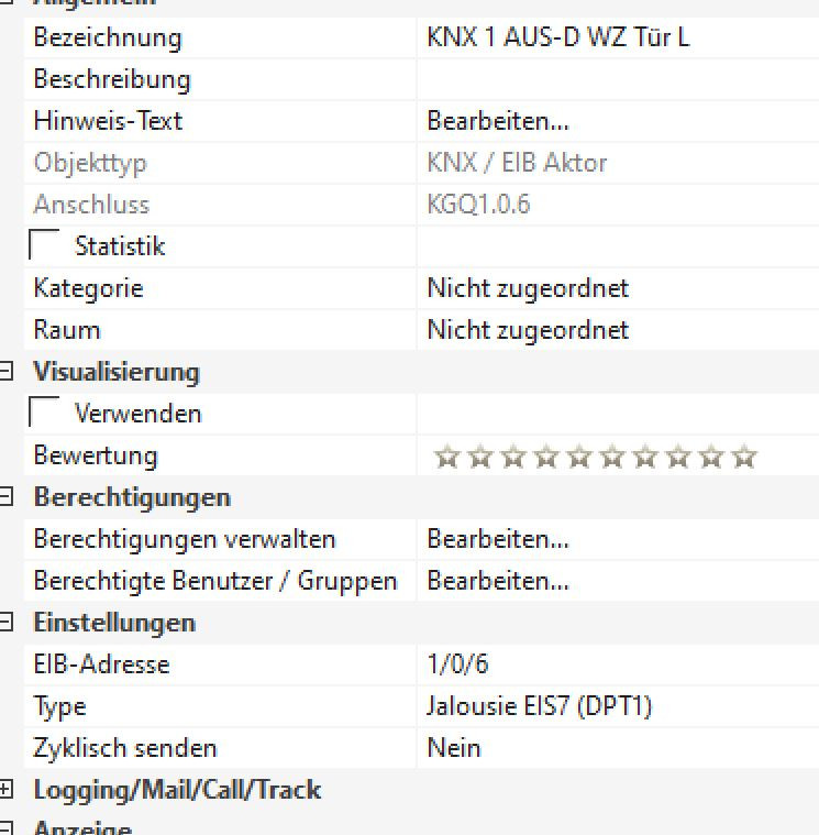

          Also ich verwende den Ausgang AQs nicht auf Stop. Für Stop habe ich einen Virtuellen eingang genommen, der direkt auf Stop wirkt. Mach doch nochmal einen ScreenShot von den ETS Einstellungen.
          • Speik13
            • 06.01.2016
            • 163
            so habe es hinbekommen!!! Alle drei KNX Ausgänge sind erweiterbare Aktoren und Stop ist 1/3/3:1
            schicke mal dein Screnshot
