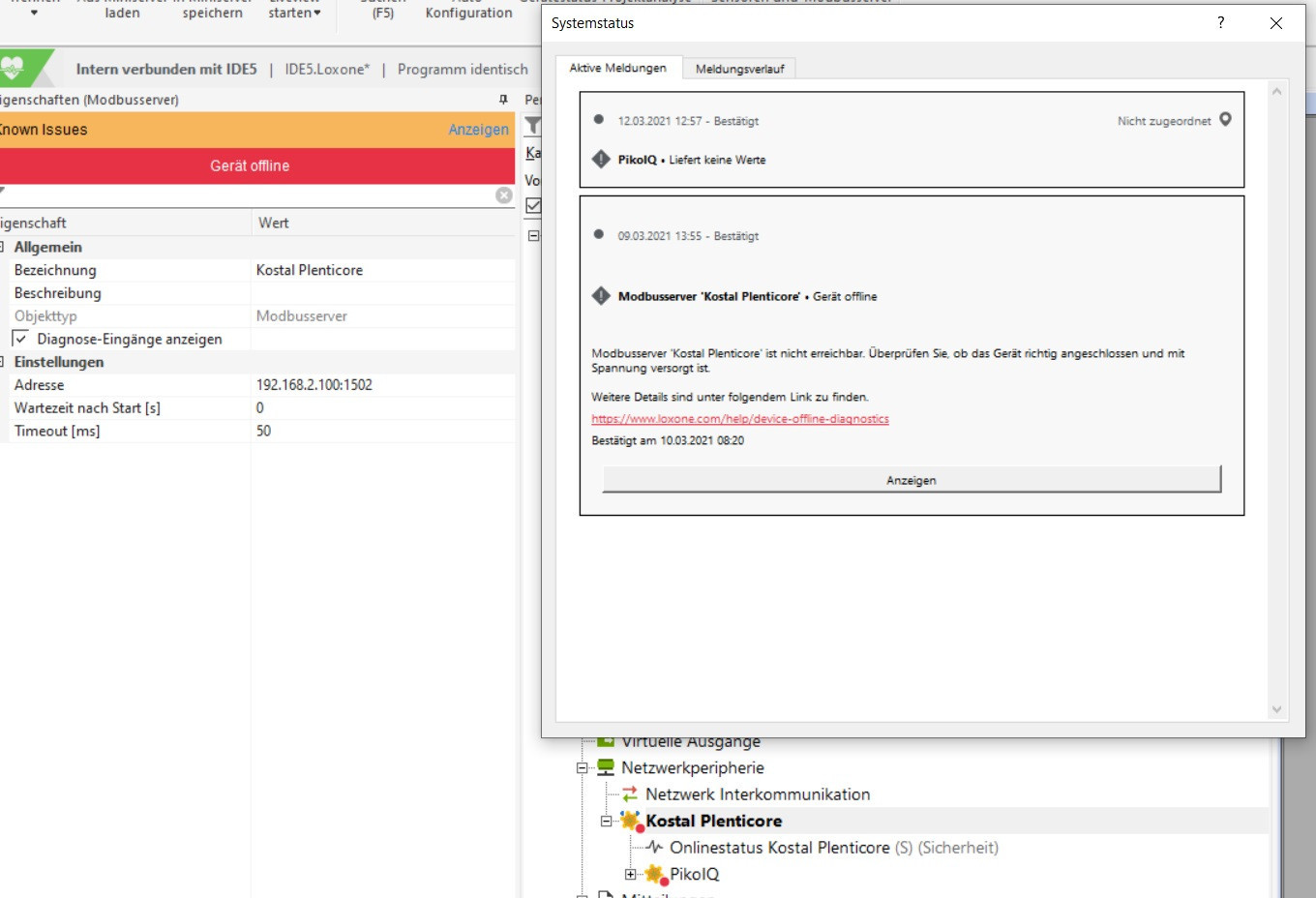

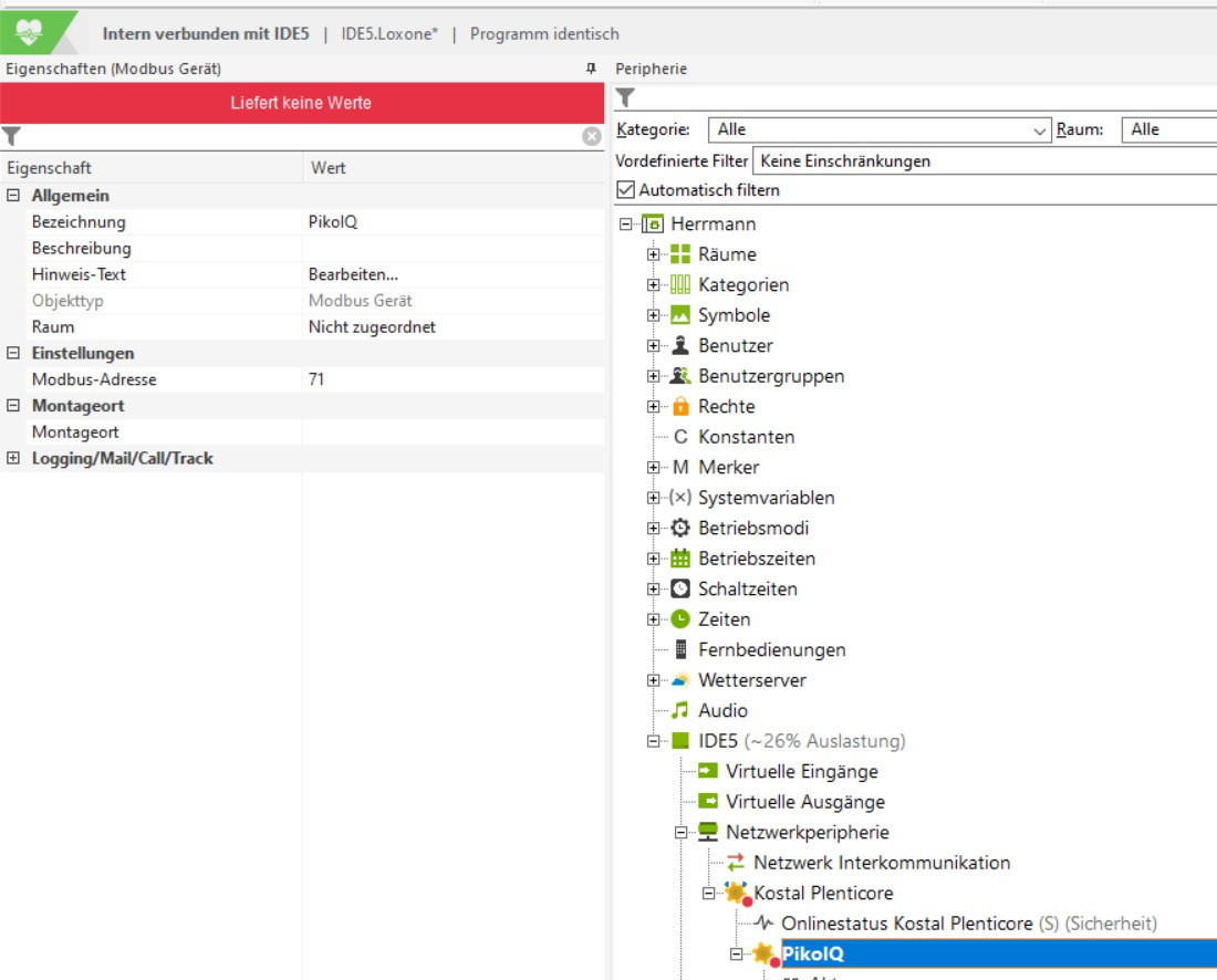

    nachdem ich mich seit unserem Einzug in den Neubau Ende Januar gut in die LoxConfig eingearbeitet habe, scheitere ich letztendlich an der Anbindung unseres Wechselrichters an den Miniserver (Gen1) via Modbus TCP.
    Habe genau bereits LoxWiki durchforstet und mich an Christians Anleitung gehalten, erhalte jedoch keinerlei Werte.

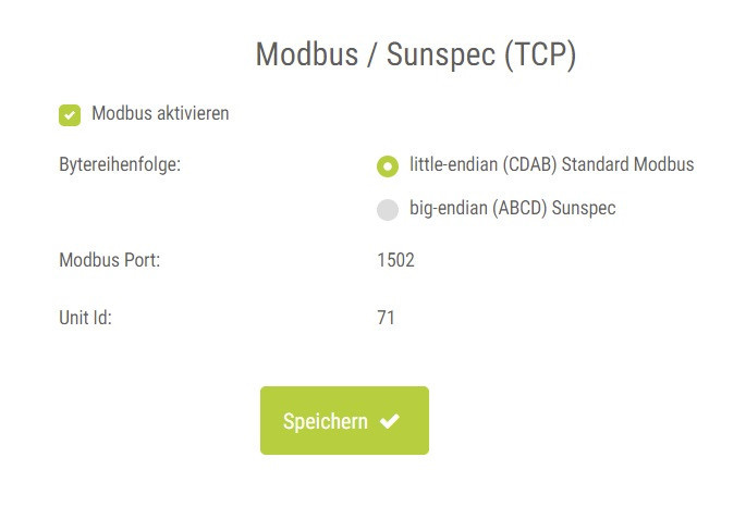

    IP, Port und Modbusadresse sind alle korrekt in der Loxconfig eingetragen, siehe Anhänge. Dennoch erhalte ich keinerlei Werte. Bzw. meldet Loxone "Gerät offline", kriegt also nicht mal ne Verbindung via Modbus hin.
    • WR und Miniserver hängen in demselben Netzwerk
    • Modbus-Schnittstelle vom Plenticore ist aktiviert
    • Modbusserver kriegt die IP vom WR mit Port 1502
    • Geräte-ID ist standardmäßig die 71
    • KSEM ebenfalls vorhanden, hängt nicht im Netzwerk
    Hab die Modbus Schnittstelle vom WR bereits mit QModBus geprüft - hier erhalte ich problemlos die angefragten Registerwerte zurück.
    Hat jemand noch ne Idee?
    Danke euch vielmals vorab!

    fehlen irgendwelche Informationen, die ich zur Problemlösung noch ergänzen könnte?
    Habe das Timeout gemäß "known issues" mal auf 1000s gesetzt, liefert jedoch weiterhin keine Werte. Mal schauen, ob ein Ticket weiterhilft...

            der Loxone Service konnte leider nicht weiterhelfen und hat lediglich auf Tippfehler in den ganzen Daten geprüft, mal in die Registerbeschreibung von Kostal geschaut und das Handtuch geworfen. Ich solle mich an Kostal wenden...wobei diese mir sicherlich sagen werden: "Funktioniert doch am PC!"...
            Benjamin Jobst der Ping von Loxone an den Plenti funktioniert, war ein guter Hinweis. Die Daten über QModMaster funktionieren weiterhin, WR war nicht zwischendurch abgeraucht oder so Der Timeout steht auf max. Einstellung von 8000 ms, höhere Werte kann ich nicht angeben.
            Der Loxone Kollege hat mich noch aufs Diagnoseprotokoll aufmerksam gemacht. Lasse ich dies laufen, erhalte ich den Fehler "ARP of 192.168.2.100 [IP des Plenti] time: 132548 us - failed". Über meinen Rechner hat der Support bereits über die Kommandozeile -arp a laufen lassen, der Wechselrichter wurde dort jedoch sauber aufgelistet. Via Miniserver scheint dieser Befehl offensichtlich nicht zu funktionieren. Kann dies das ursächliche Problem bei der "Kontaktaufnahme" des Miniservers mit dem Plenti darstellen?
            Ich frage alle Register ab, die Christian in seinem Wiki Artikel zur Verfügung stellt. Habe testweise auch mal lediglich die ersten Registerwerte (darunter Modbus-Geräte-ID des Plenti) versucht mit unterschiedlichen Einstellungen abzufragen (2 Register für 32 bit, Registerreihenfolge, Byte-Reihenfolge), jedoch leider ebenfalls vergeblich.
