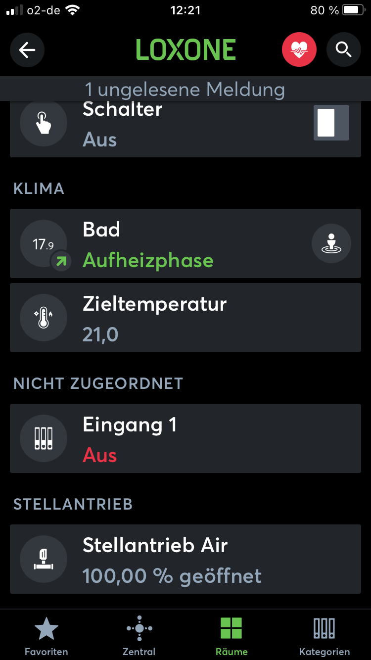

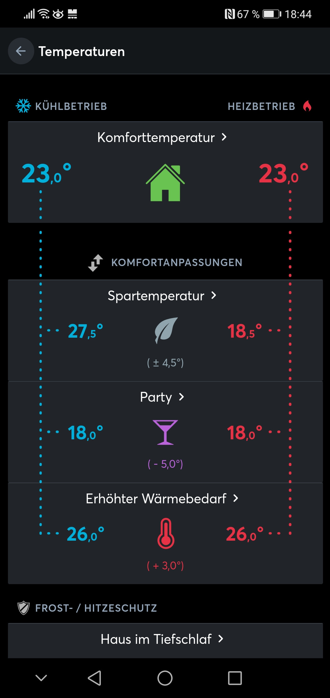

          So, ich habe dann mal einiges getestet. Leider ist die Doku von Loxone teileweise veraltet. Das Aktivieren eines Betriebsmodus ist dort anders erklärt, als es nach heutigem Stand funktioniert, zum Glück wurde das aber hier im Forum bereits behandelt. Thema "Ausgangsreferenz einfügen" bei den Betriebsmodi.
          Was ich aber immer noch nicht verstehe ist, wo ich die Temperatur oder die Differenz in der Config einstellen kann, wenn ich erhöhter Wärmebedarf auswähle.
          Ich habe Schalter für die einzelnen Modi in der Visu, auch wird mir angezeigt welche Zieltemperatur und welcher Modus (Urlaub, Tiefschlaf etc.) anliegen. Meine Komforttemp liegt jetzt bei 21 Grad. Aktiviere ich "erhöhte..." bleibt die 21 Grad als Ziel bestehen.
          Wo und wie definiere bzw. bestimme ich jetzt die Zieltemp der einzelnen Modi, die man hinzufügen kann?
          Sorry für mein Unverständnis...

            Es gibt in der App die Einstellungen Temperatur, sieht bei mir so aus:
Ansichten: 744
Größe: 221,5 KB
            Und dann musst du schauen ob in den Heizzeiten bei dem Betriebsmodi Erhöhter Wärmebedarf auch die Temperatur Erhöhter Wärmebedarf von 0 bis 23:59 eingetragen ist. Als Standard ist das aber so. Sieht bei mir so aus:

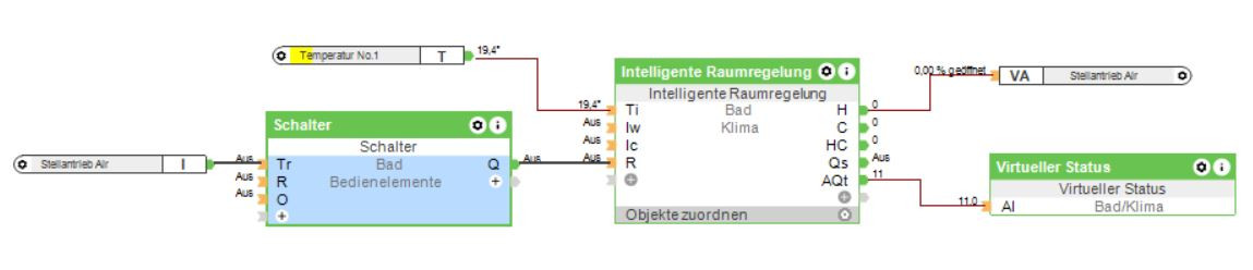

              Moin, welche Regelung nimmst Du, die IRR, also die neue?
              Bei mir sieht das so aus:
Ansichten: 635
Größe: 106,6 KB

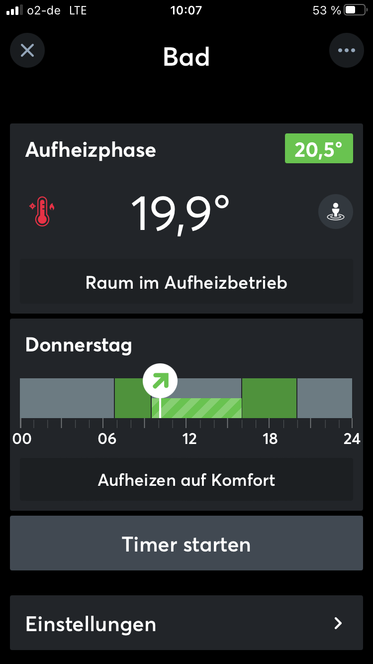

              Des Weiteren drehe ich hier durch mit dieser Schaltung!!

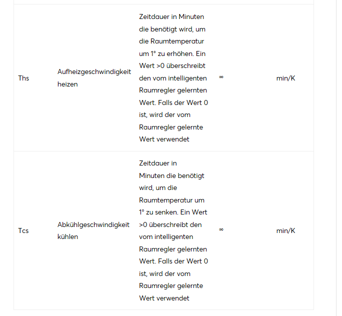

              Ich habe den Timer geändert, auf morgens von 07:00 - 0:930. In dieser Zeit läuft "Anwesend". Die Heizung heizt....
              Ab 09:30 springt das System automatisch in "Abwesend", was für mein Verständins bedeutet, dass nicht mehr geheizt wird.
              Das System erstellt aber automatisch einen neuen Modus und setzt sich in "Aufheizphase", also heizt fröhlich weiter.
              Kann das daran liegen, dass der Raum in der morgendlichen Anwesend-Phase nicht die eingetragene Komforttemp erreicht hat? Um 09:20 war die Zieltemperatur noch nicht erreicht.
              Aber wie gesagt, wenn "Abwesend" dann sollte auch nicht weiter geheizt werden.
              Was mache ich falsch?

              • Thomas Kührer
                • 397
                Wenn die Solltemp. nicht erreicht wurde geht er gleich wieder in Aufheizbetrieb.
                Mit dem Parameter Ths kannst du die Aufheizgeschwindigkeit einstellen und so beieinflussen wie lange vor Anwesend geheizt wird.

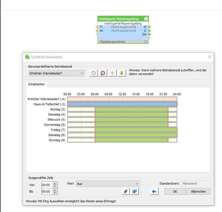

                  • Thomas Kührer
                    • 397
Ansichten: 657
Größe: 40,2 KB
                    Betriebsmodus Erhöhter Wärmebedarf in Schaltzeiten hinzufügen.

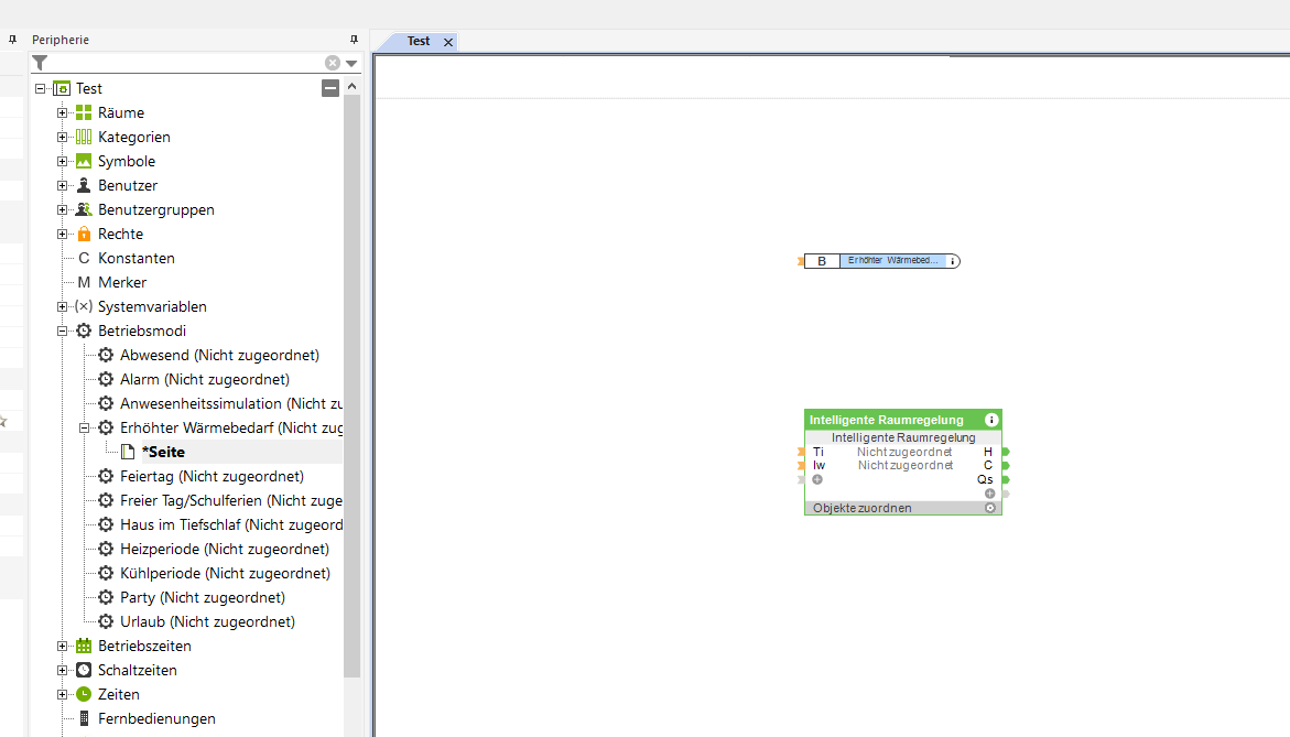

Ansichten: 633
Größe: 52,6 KB
                    Betriebsmodus erhöhter wärmebedarf auf eine Seite ziehen und beschalten. zb.: virtueller Eingang

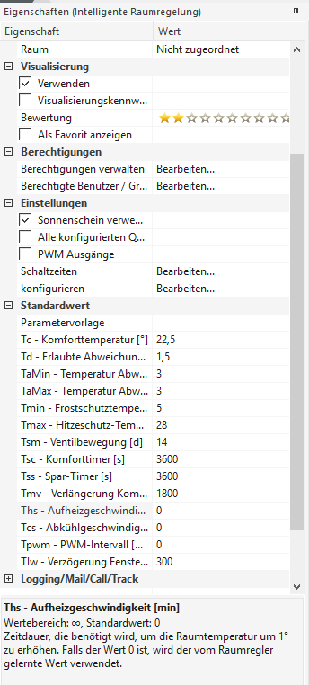

                        • 11238
                        Sind alles Parameter des Bausteins.
                        Am besten die Baustein-Hilfe anschauen.
