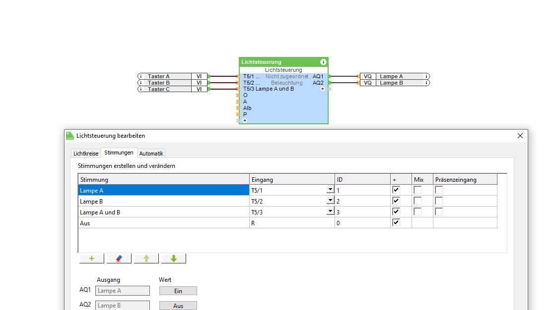

    Zwei Lampen, drei Taster
    ich habe zwei Lampen und drei Taster.
    Lampe A wird von Taster A gesteuert,
    Lampe B wird von Taster B gesteuert.
    Taster C soll beide Lampen schalten.
    Wenn nun Lampe A an und Lampe B aus ist und Taster C betätigt wird, geht A aus und B an.
    Das soll so natürlich nicht sein. Im Grunde soll Taster C wenn Lampe A an ist, Lampe B dazuschalten und wenn beide an sind, beide Ausschalten.
    Ich dachte ich werte die Zustände der Lampen und den Klick von Taster C in eine Statusbaustein aus.
    Ich weiss nur Grad nicht wie ich den Analogwert der ausgegeben wird einen einen Impuls umwandeln kann und die Logik weiter zu bauen.
    Oder gibt es generell einen einfacheren Weg?
    Danke fürs lesen und Gruss

    Bin Grad beim Kartoffschälen drauf gekommen,
    mit nem Vergleich sollte das hinhauen.
      • 4612
      Würde eher in Lichtszenen denken und jeden Taster an den Baustein Lichtsteuerung hängen: T5/1 usw.
      Im Baustein selber wird das dann verknüpft und der jeweilige Taster aktiviert beim 1.Klick die gewünschte Szene!

        Danke, das ist eine gute und einfache Idee.
        Ich muss Mal gucken wie die Lichtsteuerung in der Visu aussieht, aber funktionell passt es ja schon Mal.
