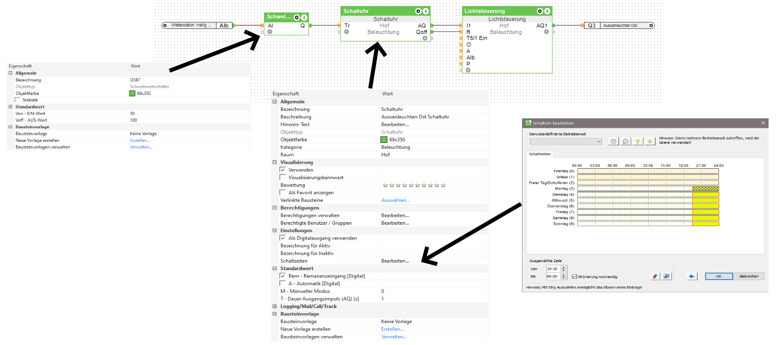

    stehe vor folgender Aufgabe:
    Außenbeleuchtung soll ab 50 Lux eingeschaltet und um 0.00 h wieder ausgeschaltet werden. In meinen Augen eine einfache Aufgabe aber leider finde ich nur Möglichkeiten über die
    Lichtsteuerung und hier dann nur mit Bewegungsmelder. Das habe ich auch so für die Hofbeleuchtung gelöst, Beleuchtung mit Bewegungsmelder und Lux. Was ich auch nicht gefunden habe ist, ein Licht in Abhängigkeit der Außenhelligekeit (wieder die 50 Lux) einfach einzuschalten.
    Hoffe mir kann hier jemand weiter helfen.
    Danke schon mal.

    Ich würde die Außenhelligkeit an einen Schwellwertschalter hängen, um Schaltpendeln zu verhindern.

      Habe es jetzt mit einem Schwellwertschalter am laufen, jedoch habe ich noch nachfolgendes Problem. Und zwar das richtige Ausschalten. Das Licht geht jetzt ab einem Wert unter 50 Lux an und soll um 0.00 h wieder ausgehen. Wenn ich es wie im Anhang aufgezeigt konfiguriere, geht das Licht garnicht erst an. Wenn ich Qoff an R weg lasse, bleibt das Licht bis 100 Lux an.
      Vielleicht gehe ich das Vorhaben auch ganz falsch an und habe kein Problem damit das nochmals um/neu zubauen.
      Folgendes Verhalten ist gewünscht:
      - Licht bei 50 Lux einschalten
      - Licht soll um 0.00 h ausschalten
      BerndKlicke auf die Grafik für eine vergrößerte Ansicht

        Verwende statt dem AQ Ausgang der Schaltuhr den Qon auf I1
        Ich denke, der Qoff und die 1 an AQ kommen sich beim Ausschalten ev. in die Quere.
        Was du auch berücksichtigen solltest, die Unterschreitung der 50 Lux können, speziell im Herbst/Winter,
        vor der eingestellten Einschaltzeit der Schaltuhr liegen.
        Dann geht der Impuls bei der Schaltuhr ins leere!

          ich habe selbiges für meine Weihnachtsbeleuchtung realisiert. An deiner Stelle würde ich aus deinem Schema die Lichtsteuerung entfernen und den digitalen Ausgang der Außenbeleuchtung direkt an den Ausgang AQ der Schaltuhr hängen. Damit funktioniert es zumindest bei mir.

            Ich würde hier die Lichtwerte und die Schaltuhr mit UND verknüpfen und dann direkt auf den Aktor wenn du keine weiteren Trigger für das Licht hast. Ansonsten fehlt hier der BWM.

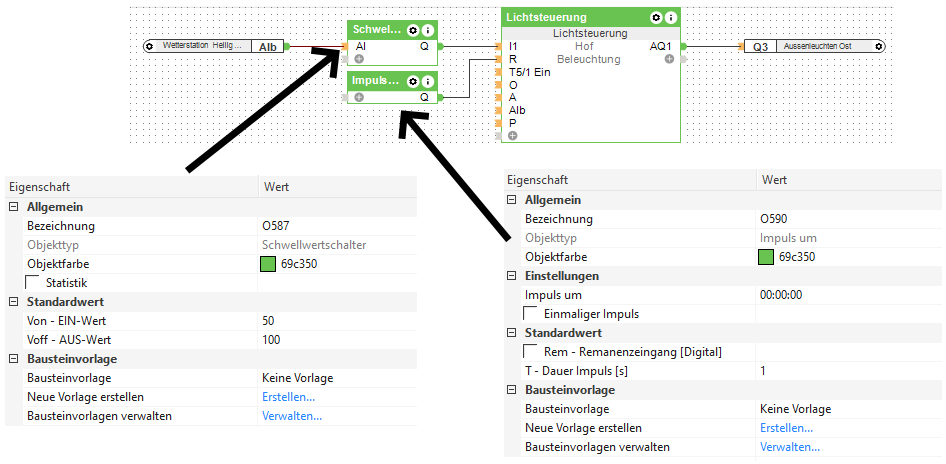

              So meine Lösung sieht jetzt wie folgt aus.
Ansichten: 1347
Größe: 46,4 KB
              Dadurch wird das Licht bei 50 Lux eingeschaltet und um 0:00 wieder aus.
              Vielen Dank für Eure Unterstützung.
