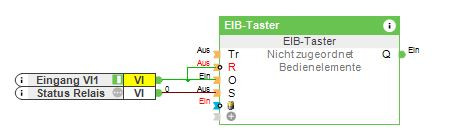

    Hallo zusammen
    ich habe hier eine Shelly Plug S - soweit so gut.
    Eingebunden via UDP (Eingang) und HTTP (ausgang) - gemäß WIKI mittels EIB Taster - klappt - alles gut !
    Nun meine Frage - ich möchte das nun in der Programmlogik als "Tester" verwenden - wie erkläre ich das jetzt...
    Sagen wir einfach mal ich habe in der loxconfig irgeneinen Baustein mit einem Digital Ausgang (0 oder 1) - den möchte ich dazu nutzen die Shelly zu schalten (oder den EIB Taster - wie man das uch sehen will) ...
    Der Trigger Eingang schaltet ja bei jedem Impuls "ein oder aus" -
    Der Reset Eingang setzt auf "aus" zurück.
    Wie mache ich das denn ?
    Mir fehlt jetzt der Fachbegriff dafür - ich hoffe Ihr könnt erahnen was ich meine ...
    • 4613
    Beim Baustein Lichtsteuerung verzichte ich mangels Statuseingang auf den Status/EIB Tasterbaustein.
    Kannst es auch einfach so machen:
    Klicke auf die Grafik für eine vergrößerte Ansicht  Name: EIB Taster.JPG Ansichten: 0 Größe: 14,4 KB ID: 298817

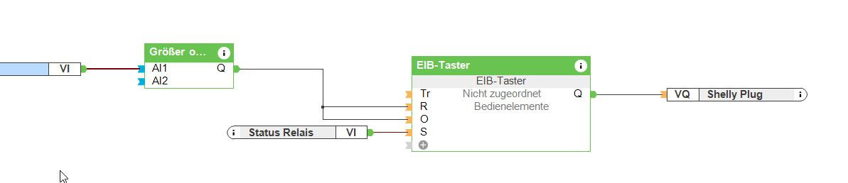

      Hallo AlexAn
      evtl habe ich mich zu unklar ausgedrückt - ich mache mal ein Beispiel was passieren soll:Klicke auf die Grafik für eine vergrößerte Ansicht
Ansichten: 528
Größe: 31,4 KB
      Da ist hier als beipsiel ein "grüßer als" Baustein - wenn der auf "ein" geht soll die Shelly einschalten und wenn der auf "aus" geht soll die Shelly ausschalten.
      So wie ich das hier gemacht habe geht´s nicht ...
      • Michael Sommer
        Michael Sommer kommentierte
        Ich würde meinen der EIB-Eingang "R" gehört Negiert. So wie Du es verdrahtet hast bekommt "R+O" gleichzeitig ein Ein-Signal
      Tastschalter und die Qon/Qoff Impulse auf O und R.
      Größer brauchst gar nicht.
      • gtrdriver
        • 08.05.2016
        • 282
        Hi
        Super - hat geklappt !
