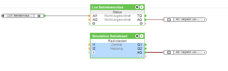

          Hier mein Vergleich den ich machen zwischen Status MS und dem Tor. Ich habe den Verdacht das der Status Baustein der Übeltäter ist da ich an anderer Stelle ähnliches Verhalten beobachtet habe. Die Verzögerung am Monoflop hier ist zwar nicht nötig aber ich habe sie einfach mal drin gelassen.

          Nun der Rest der Schaltung. Also zwei Monoflops in Reihe haben den Erfolg gebracht plus noch die Verzögerung. Hier ist der Anschluss R am letzten Monoflop auch Wichtig. Wenn der weg ist geht es wieder nicht. Erklären kann ich es mir nicht für mich wäre eigentlich schon am "und" Schluss gewesen aber eventuell hat hier jemand eine Erklärung für mich.
