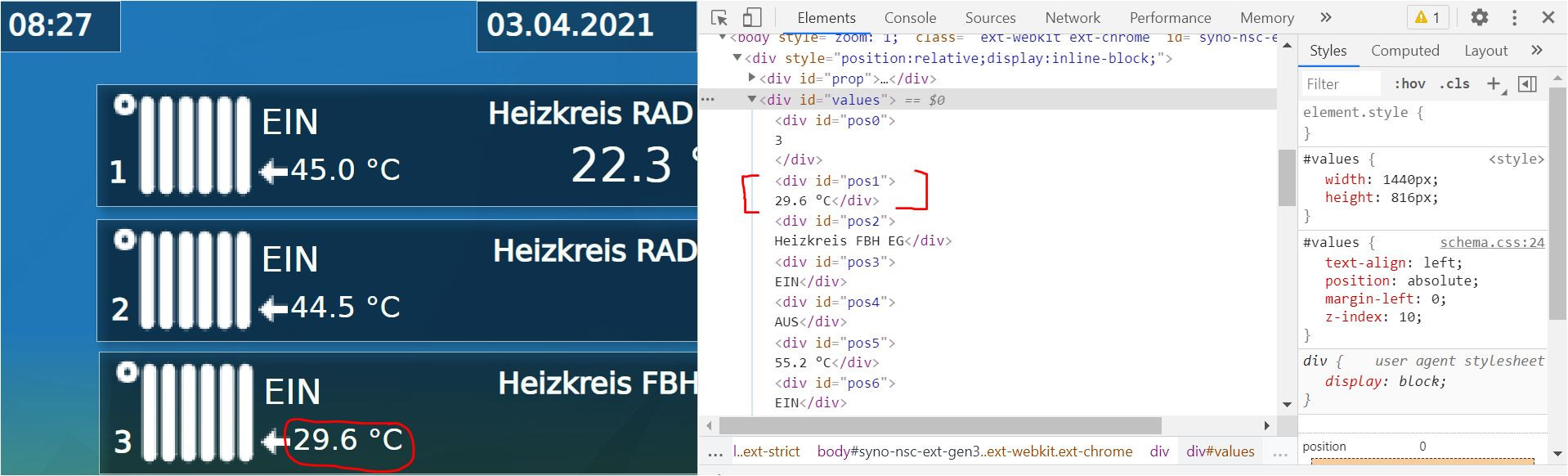

        Guten Morgen,
        ich möchte für mich das Thema Http-Eingang in Erfahrung bringen.
        Leider habe ich wie manch anderer auch das Problem mit der Befehlserkennung!
        Vielleicht möchte mir jemand anhand meines Beispiels helfen den richtigen Befehl zu finden.
        Dankeschön
          • 2661
          <div id="pos1">\v
          probiert?
          das sollte dir 29.6 als Wert geben.
          Wenn Du noch °C dahinter haben willst, musst Du das mit einem Statusbaustein hinzufügen.
          oder was möchtest Du genau auswerten?

            Servus, leider bekomme ich so keinen Wert angezeigt.

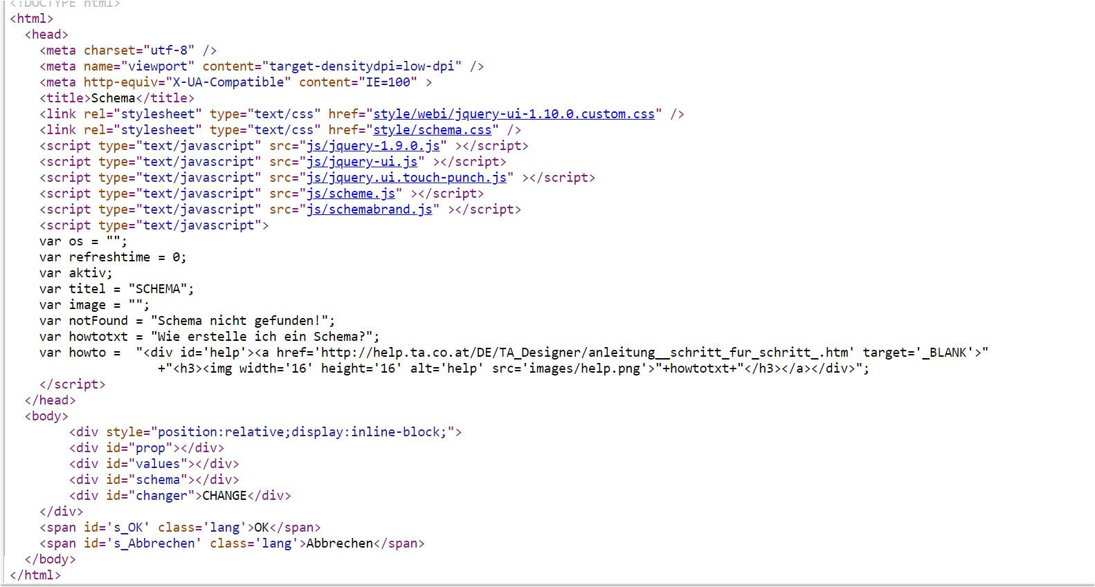

              Du musst den Quelltext anzeigen, nicht das geparste Ergebnis des Browsers in den Developer Tools.
              • weitho
                • 23.04.2017
                • 67
Name: http Quelltext.JPG
Ansichten: 607
Größe: 262,7 KB
ID: 299179 Frohe Ostern wünsche ich,
                habe nun den Quelltext gefunden, darin finden sich nach Ansicht keine Werte die ich auslesen könnte.
                  Dann schau dir in den Dev-Tools den Netzwerkverkehr an, der beim Laden der Seite stattfindet.
                  Deine Daten werden per JavaScript nachgeladen, deswegen muss da drin irgendwo das Dataset sein. Du musst dann die URL dieses Datasets abrufen.
