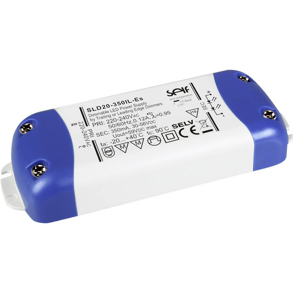

        Ich habe zu diesem Thema noch eine Frage. Meine Frau hat eine nette Deckenlampe gekauft "schau mal Schatz, die ist sogar dimmbar" 🙄. ...
        Wie auch immer, auf jeden Fall ist da eben so ein 3 stufiger Dimmer verbaut! Den würde ich ausbauen und nur ein passendes Netzteil (Konstantstrom) einbauen damit ich die Lampe über die Dimmer Extension dimmen kann (hoffe mal dass ich da jetzt keinen Denkfehler habe).
        Was ich aber als gelernter Mechaniker leider nicht weiss ist, welche der Angaben am verbauten Netzteil sind für ein Ersatzgerät relevant? Die Watt, der Strom (mA), die sec. Spannung?
        Anbei ein Bild des verbauten Netzteils. Hoffe ihr könnt mir helfen.
        Vielen Dank schon mal für alle konstruktiven Tipps. :-)
          Die 575mA möglichst exakt, und die Watt muss der neue Treiber mindestens haben.
          Inwieweit sichvdas dann per DimExt dimmen lässt, kann man schwer sagen.
          ABER: Imho passt der Treiber jetzt schon. Der scheint nichts zu dimmen. Die Elektronik dafür ist wahrscheinlich dahinter!

          So sieht das Ding innen aus!
          Wenn ich das richtig sehe ist hier die Elektronik primärseitig und danach der trafo!
          • Iksi
            • 1111
            Christian meinte dass die Elektronik zum Dimmen hinter dem Netzteil sitzt, nicht darin...
            Also zwischen Netzteil und LED Leuchtmittel...
            Ich denke dass es bei der Lampe schwierig wird, da es eine mit Konstantstrom und nicht Konstantspannung ist...

              Meinst hier?
              • DragoK
                • 22.05.2017
                • 51
                Ansonsten ist nichts mehr an Elektronik dran! Sekundärseitig gehen die Leitungen gleich in die Röhre zum Leuchtmittel!

                  Bekommst du beim Conrad

                  • DragoK
                    • 22.05.2017
                    • 51
                    Danke, ich probiere es einfach mal aus!

                      Naja, 575mA zu 350mA ist schon ein ganz schöne Unterschied, das sind dann nur 60% vom original Netzteil.
                      Kaputt gehen wird nichts aber die LEDs sind halt nicht so hell.
                        Ist ein Symbolfoto, der Link geht zur 600mA-Version.

                      möchte das Thema abschließen und euch mitteilen dass der Umbau funktioniert hat. Die. Lampe lässt sich jetzt wunderbar dimmen 😁
