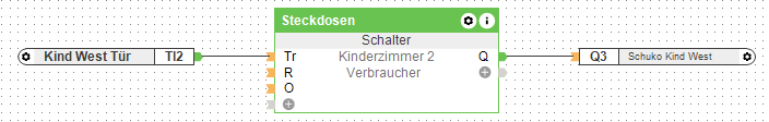

    Ich hab mein Büro aktuell ins Kinderzimmer verlegt und wir haben bei dem Kinderzimmer eine Steuerung, dass die Steckdosen ausgeschalten werden können. Fürs Büro brauch ich die aber natürlich doch sehr regelmäßig und diese Steckdose geht jedesmal auf AUS sobald der Miniserver einen Neustart durchführt.
    Könnt ihr mir da helfen?

    • 4071
    Aktiviere den REM - Remanenzeingang am Schalter, dann bleibt sie an.

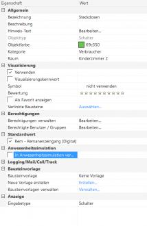

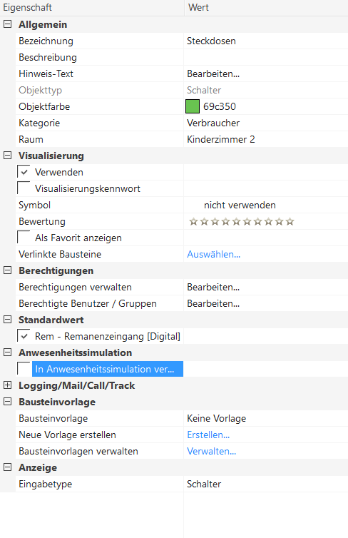

      • 5178
      Da im Eigenschaftsfenster der Rem Eingang bereits aktiviert ist, könnte es sein, dass noch keine Remanenz gespeichert wurde.
      Möglicherweise hast Du den erst gerade eingefügt und gleich erwartet, dass er nach dem download bereits funktioniert?
        Genau so wars 🙌🏻 danke dir
