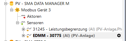

    hat jemand schon einen SMA Data Manager M in Loxone eingebunden und kann mir hier evtl. zur Einbindung Tipps geben bzw. gibts dazu evtl. schon eine Anleitung.?

      Hallo, ja ist mittlerweile eingebunden.
      Bin mir grad nicht mehr sicher ob bei mir in Manager M was deaktiviert war.
      Ansonsten hab ich den wie ein normales Modbus TCP Gerät eingebunden. Ich zieh davon aber momentan nur die Register 30775 (Gesamtleistung) und 31245 (Leistungsbegrenzung).

        Ja ich vermute bei mir ist da was deaktiviert. Von der Ferne über das Daschboard scheint man nicht an den Parameter zu kommen. Ich muss das Montag mal im Netzwerk probieren ob ich da ne Einstellung sehe. Aber schön zu hören das das bei dir läuft.
