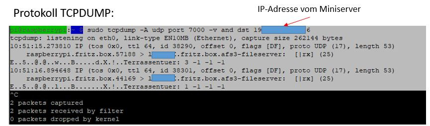

    mein Name ist Carlo und ich habe folgendes Problem:
    Aktuell habe ich einen Mix aus Loxone und KNX in meinem Haus.
    Jetzt möchte ich eine Funktion realisieren, die mir die Raffstore an der Terrassentür hochfährt wenn man den Türgriff auf "auf" stellt.
    Dazu habe ich einen Enocean Fenstergriff installiert, meinen RaspberryPi mit einem EnoceanPi erweitert und FHEM installiert.
    Jetzt möchte ich via UDP den Zustand des Türgriffs von FHEM an Loxone senden, und dann mit einer Loxonefunktion den Raffstore entsprechend steuern.
    Jetzt bin ich mittlerweile soweit, dass der UDP-Befehl auf Port 7000 an die IP-Adresse des Miniservers gesendet wird.
    Das Problem ist jetzt, dass im Miniserver im UDP-Monitor nichts ankommt und auch im Virtuellen UDP-Eingang keine Werte ankommen.
    Kann mir jemand einen Tip geben wo ich hier mit der Fehlersuche ansetzen kann?
    Auf dem RPi habe ich mal TCPDUMP laufen lassen, da sieht es folgendermaßen aus:

    So, jetzt habe ich 2 Tage rum gesucht und hab nichts gefunden.
    Kurz nach dem Posten des o.g. Hilferufs hatte ich noch die Eingebung, einfach mal die Portnummer zu ändern. Und seit dem funktionierts. Scheinbar war hier der Port 7000 das Problem.
