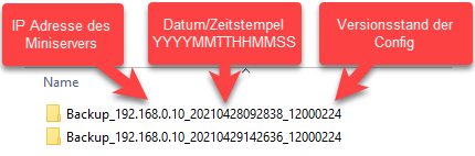

    Die Sicherung wird lokal am Rechner im Pfad C:\Users\%username%\Dokumente\Loxone\Loxone Config\Backups nach folgenden Schema gespeichert
    Klicke auf die Grafik für eine vergrößerte Ansicht  Name: Backup.png Ansichten: 0 Größe: 14,2 KB ID: 302435
    Der Dialog "Formatiere SD-Karte" bringt nur die Backups die in der oben genannten Ordnerstruktur liegen. Wenn man sich die Backups irgendwo auf ein NAS ablegt, muss man sie wieder zurück kopieren damit sie auswählbar sind.

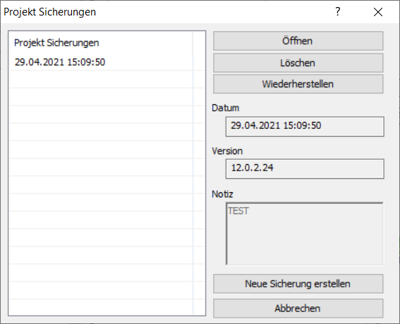

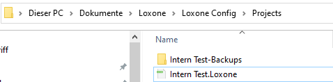

    Anlage von Projektsicherungen
    Zur Sicherung des Projekts kann die Projektsicherungen Funktion verwendet werden. Hier lassen sich auch verschiedene Stände (z.B. vor Änderungen) dokumentieren und wieder abrufen. Abgelegt werden die Dateien in der folgenden Dateistruktur. Wenn man diese z.B. bei einem NAS speichert, muss man diese wieder lokal zurück kopieren, dass auch der Dialog mit den Änderungen verfügbar ist.

    Wie finde ich denn bei Möglichkeit 1 heraus welche SN der Hauptminiserver hat? Weil wenn man mehrere Sicherungen hat (vielleicht noch mit gleicher IP) findet man nicht heraus um welches Projekt es geht.

    Die Bezeichnung des Miniservers wird im Dialogfeld beim Formatieren der SD-Karte angezeigt. Denke das ist Dir bekannt, hast ihn im Bild ja ausgegraut.
    Die Bezeichnung sollte doch eigentlich eindeutig genug gewählt sein.
    Wenn es unbedingt die Seriennummer sein soll, dann sehe ich nur die Möglichkeit diese in der Bezeichnung zu hinterlegen.
    Ausserhalb der Loxone Config kann man die Seriennummer schon herausfinden, ist dann allerdings etwas umständlich.
    Zu finden ist die Seriennummer in der Datei "LoxAPP3.json".
    Diese liegt im Programmordner "sps_xxxxxx.zip" welcher im Unterverzeichnis "prog" zu finden ist.

      Es ist mir "natürlich" klar, dass das Dialogfeld SD-Karte formatieren mir die Infos anzeigt, aber
      Ich will doch nicht erst das Dialogfeld öffnen müssen damit ich weiß welche Projekt(namen) ich gesichert habe und von dort dann anhand des Zeitstempels manuell suchen zu müssen
      Wenn man ein Backup Remote macht (nicht über das lokale WLAN sondern über den Loxone Cloud DNS) wird statt der IP die SN des Miniservers angeführt, das könnte man doch beim lokalen Backup auch machen Vielleicht bin ich auch umständlich, aber ich verschiebe die Backups gerne auf ein NAS und würde gerne auf der Dateiebene (einfach) wissen was ich verschieben muss

        Auch nicht gerade smart aber dennoch eine Möglichkeit ist, den Namen der Datei im Laufwerkpfad umzubenennen.
        Wichtig dabei ist nur, dass Datum und Version an der richtigen Stelle beibehalten wird.
        Beispiel:
        Originaldateiname: Backup_192.168.1.4_20210429213055_12000224
        Backup = Text vor dem ersten _ wird ignoriert <- beliebiger Text
        192.168.1.4 = Text hinter erstem _ kommt ins Feld Adresse <-beliebiger Text also auch Seriennummer
        20210429213055 = Text hinter zweiten_ kommt ins Feld Zeitpunkt <- dies sollte nicht geändert werden
        12000224 = Text hinter drittem_ kommt ins Feld Version <- dies sollte nicht geändert werden
        Der Originaldateiname könnte also auch in
        Backup_SERIENUMMER_20210429213055_12000224
        oder auch in
        Miniserver_Serienummer_20210429213055_12000224
        umbenannt werden.
        es ginge also auch
        IPMiniserver_Serienummer_20210429213055_12000224
        -> Anzeige Serienummer im Feld Adresse
        oder
        Serienummer_IPMiniserver_20210429213055_12000224
        -> Anzeige IPMiniserver im Feld Adresse
